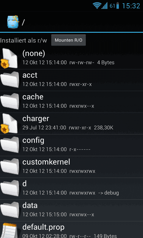

Die Datei ist ganz oben wenn du z.B RootExplorer öffnest. (wie gesagt im root Vezeichnis).
Aber ist eh nicht so wichtig :D nur interessierts mich.
Edit: Screenshot angehangen.
Sorry für die ganzen Kack Fragen :cursing:. Nach nemm Reboot war Sie weg :confused2:
Gibts bei mir nicht.
