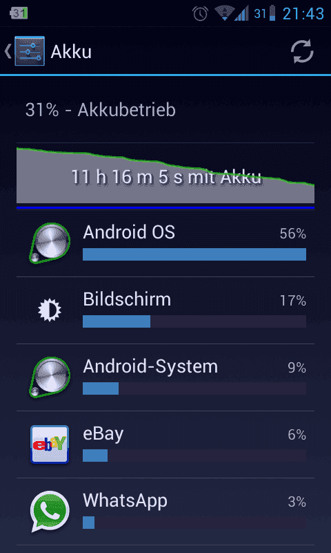

Wie lang hält euer Akku?
Bei mir ist WLAN dauerhaft an + whats APP ebay surfen etc
Gerade mal 10 h und nur noch 30%
