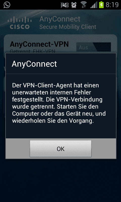

Hallo, ich habe folgendes Problem:Wenn ich den Dorimanx Kernel geflasht habe, funktioniert der VPN-Client Anyconnect nicht mehr.Es scheint irgendein Problem mit der WLAN-Funktion zu geben.Denn sobald ich den Siyah drauf habe, habe ich dieses Problem nicht mehr.Ich brauche dieses App um den WLAN-Zugang in der Uni einzurichten und ich will eher den Dorimanx Kernel.
Dieses Problem tritt bei mir nur beim Dorimanx Kernel auf. Was kann ich machen?

Du könntest mal versuchen die TCP Tweaks zu deaktivieren
Tapatalked
Und wie macht man das?

Es funktioniert trotzdem nicht. Ich bin mir sicher, dass das noch unter 5.89 oder 5.9 funktioniert hat. Aber irgendwas scheint sich geändert zu haben.
Ist da wirklich nichts zu machen?
Beim siyah habe ich einen zu hohen Verbrauch.
Hab es sowohl mit dem 5.92 als auch mit dem 5.91 und 5.90 nicht geschafft eine VPN-Verbindung zu erstellen. Da die VPN-Treiber fest in den Kernel eingecodet sind, könnte es natürlich sein, dass sie versehentlich entfernt wurden.
Bis das gelöst ist, bleibt nur der 5.89

Ich glaube, dass ist die Lösung des Problems. Die haben versehentlich die VPN Treiber entfernt. Wie können wir den Entwickler darum bitten die Treiber wieder einzufügen?
