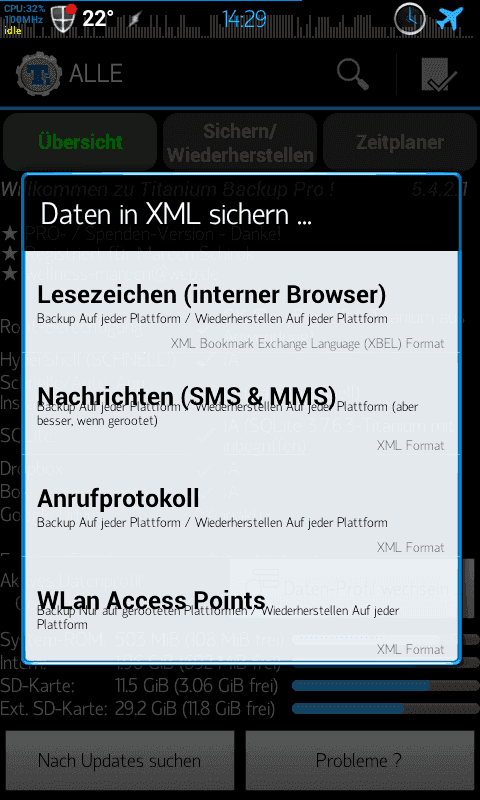

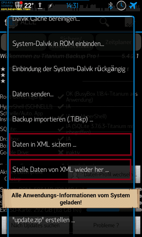

Mit ner neueren Version von TB kannst auch deine SMS Nachrichten als XML sichern und wiederherstellen. Die interne SD wird nicht geteilt! Aber jede ROM hat ihren separaten Datenbereich (für die sec. halt data.img im .secondrom Ordner). Auf die Daten etwaiger APP´s welche, wie bei TB, in einen Ordner auf die int./ ext. SD gespeichert werden kannst du natürlich von beiden ROM´s zugreifen.
