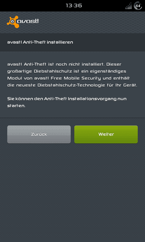

Es gibt auch für ROM´s welche Samsungs Diebstahl-/Verlustservice nicht unterstützen gleichartige APP Lösungen. Nur als ein Beispiel, versuch es mal mit AVAST. Für gerootete Telefone bietet die Software ne Anti-Theft Lösung an.
Schau dir mal auf der Startseite den FAQ Bereich an, dort werden bereits die wichtigsten Fragen zum Dualboot beantwortet.

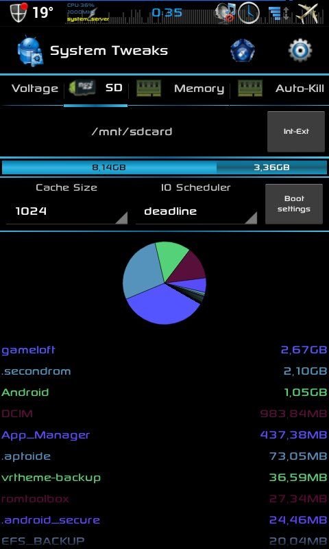

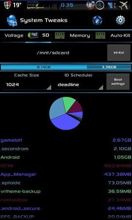

kurze frage.
für die sec rom werden 2,1 gb speicher verlangt. jedoch verstehe ich nicht wo genau.
unter dem reiter speicher -> bei gerätespeicher oder usb speicher?
Den brauchst du auf der internen sd card....
