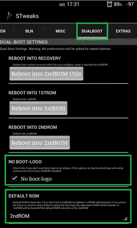

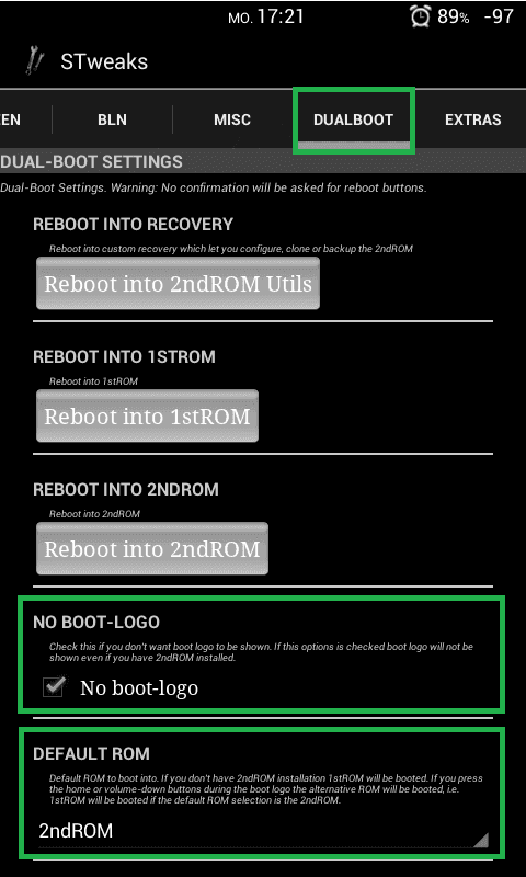

Mit Version 5 des Siyah Kernel ist es wieder möglich Mali ROM´s im Dualboot zu nutzen!
Habe aktuell als sec. ROM die Rush AOKP Mali ROM v.8.2.5 mit der Beta 1 des 5er Siyah zu laufen.
Des Weiteren ist es über ExTweaks (STweaks) jetzt möglich zu bestimmen welche ROM automatisch gestartet werden soll. Auch kann das Dualboot-Logo abgeschaltet werden. Das Booten der anderen ROM lässt sich dann über ExTweaks (STweaks) realisieren (siehe Bild).
CU
