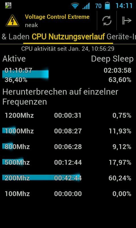

Also da ja alle auf einmal vom Conservativ schwärmen, dachte ich, ich teste den auch mal.
Naja bei mir werden die 500 und 1000 schon abgefragt siehe Screen.

Bei mir dominieren die 1200Mhz.
Hast Du die Lionheart Tweaks aktiviert ?
Nö, allerdings max. 1000 Mhz, aber das erklärt dann ja nicht warum meine 500 MHz auch reichlich genutzt werden.
Könnte aber vielleicht sein.
Bei mir sieht das eher so aus.
PS: Doch es liegt daran, habs eben selber probiert.
Hubraum statt Wohnraum
Bei mir genau so, 100 werden gar nicht genutzt.

Weil Du die 100 nicht aktiviert hast.

Was? Hab ich was nicht mitbekommen? Was meinst du mir aktivieren? Der läuft quasi konstant auf 800
