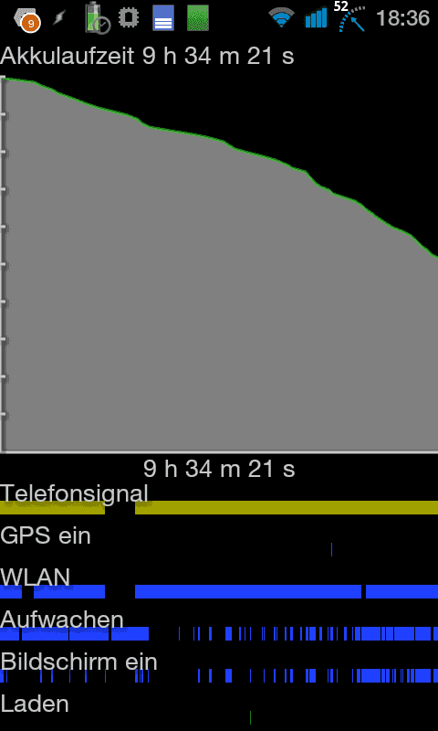

Ich habe ihn wieder runtergeschmissen, da ich seit heute 10:00 Uhr fast 40% verloren habe und ich habe nicht wirklich viel gemacht. Beim Surfen ging fast jede 2 Minuten 1% runter. Nun habe ich wieder den RAGE drauf. Funktionieren die Absätze und die Smilies im Forum nicht mehr ?
Hm. Komisch bei mir alles Top dafür das er 9 Stunden läuft.
Bei mir lief es auch ungefähr 8h dann hatte ich vermehrt reboots
Kann ich nicht bestätigen :/
S2 rennt seit 26 Stunden ohne Probleme, heute 10 Stunden nicht geladen keine Probleme :/
In 9 Stunden 44% verloren? Bei welcher Nutzung?
Dauer WLAN, bissl IM+, und ein paar Spiele so 15 min gezockt. Angry Birds und Spirit.
Find ich aber zuviel
Nein.
Ich habe hier beim tippen Vibration mit an dazu ist der Ton an und wenn immer was an Meldung kommt zieht das auch.
Viel Apps sind im Speicher und belasten diesen usw. es hängt also von so einigem ab. Irgendwann kommt man mit dem Kernel auch an die grenzen des sparens. ^^
