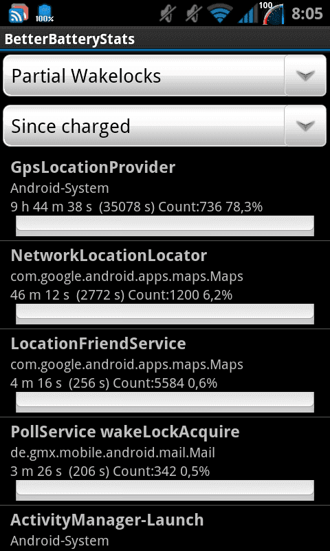

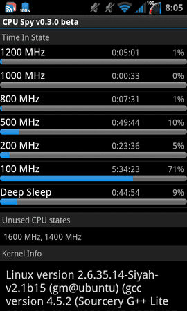

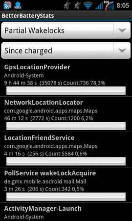

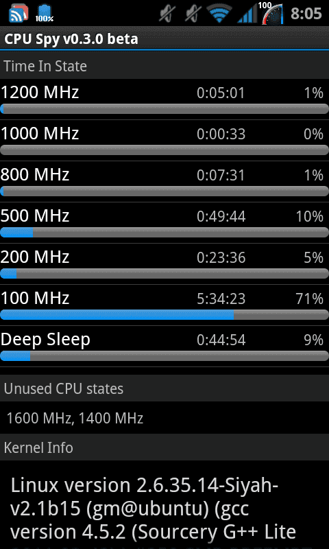

Mit der 15 Beta geht mein SG2 nicht mehr im Deepsleep
Übeltäter ist gpslocationprovider eventuell
Edit: hat sich erledigt, hatte vergessen, wenn Netzteil dran hängt geht ja DeepSleep nicht. Aber trotzdem komisch das der GpsLocationProvider so lange aktiv ist

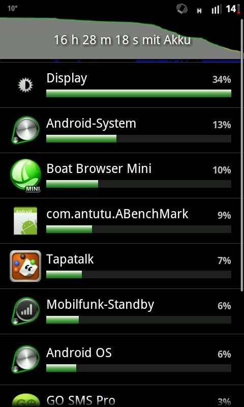

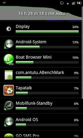

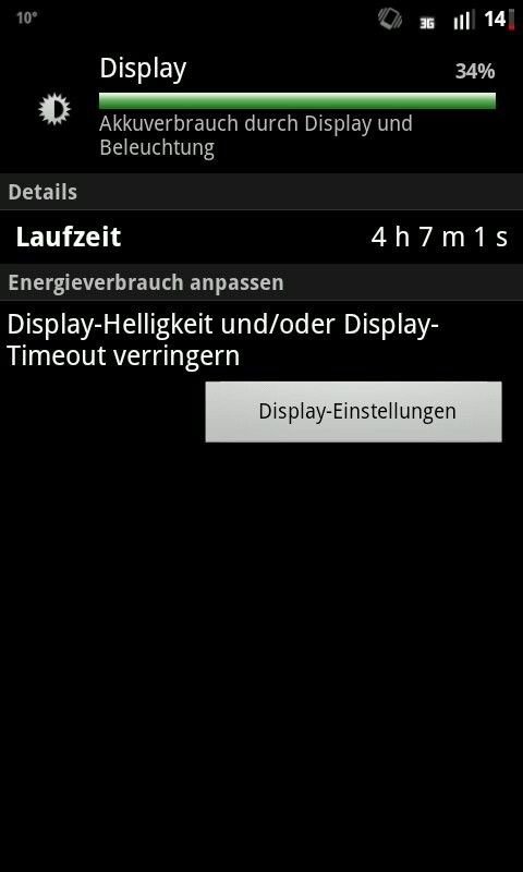

Hier sind mal meine Akkuleistungen mit CM7 Nightly 91 und Siyah 2.0 Final mit cfq Scheduler, ondemand Governor, 100 - 1200 Mhz und alles UV mit -50mV
Denke das es bei über 4 Stunden Display an ganz sehenswerte Leistugen sind.
Also reicht es locker bei normaler Nutzung für einen Tag. Zur Zeit bin ich über 1 Tag 9 Stunden und hatte Display an knapp 2,5 stunden und über ne Stunde nen telefonat mit Nightly 94 und Siyah 2.0 Final
