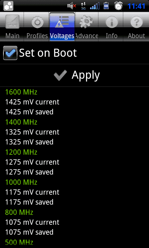

Welchen Governor nutzt Ihr denn ?
smartassV2
lasst es doch einfach mit dem Undervolting...das bringt ein paar Minuten (wenn überhaupt) bei Gesamtlaufleistung von 2-3 Tagen...mit den 100 mhz UC spart ihr genug
Also wieder auf die Standardwerte setzen oder was meinst du im Details jetzt?
genau :thumbup:...das mit UV endet nur immer darin, dass man irgendwann reboots od. freezes hat (zum. bei Siyah) und das steht nicht im Verhältnis zu dem bisschen Akkusparen
Gut, dafür müsste ich nun die Standardwerte wissen :) & wieder einstellen. Des weiteren welchen Governor?!
Smartas v2 oder ondemend , musst schauen was bei dir besser läuft. Ich nutze smartas
SGS II Tapatalk
die Standarwerte siehst Du ja in SetCPU im Tab 'Voltages'...
von oben nach unten
1425
1325
1275
1175
1075
975
950
950
Reaktionen: Bandit

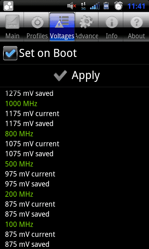

Wenn man sie jedoch einmal ändert und auf Apply klickt sind die überschrieben :D. Daher meine Nachfrage. Hab sie mal wieder so eingestellt mit smartassV2. Mal beobachten!
Aber wenn das 100mhz setting die gleiche Spannung hat wie das 200mhz setting, für was soll ich es dann aktivieren? Dan kann ich doch gleich bei 200mhz bleiben, oder hab ich nen Denkfehler?
mit standard-voltages läuft der 1.7.2 hervorragend auch mit 100mHz.
Dort hält er sich laut CPU Spy auch sehr oft auf. (mit onDemand)
Hervorragende Ersparnis. Hatte im Battery-Monitor-Widget noch nie so eine
flache Kurve :love:
Werde nur mit dem nächsten Update ein bisschen warten, derzeit scheinen die Versionen ziemlich heiß serviert und sollten ein bisschen abkühlen bevor man sie flasht.
ich bin kein Physiker, aber wenn du mit der Hälfte an Taktrate bei gleicher Spannung arbeitest, dann sparst Du ne Menge ;)
Ok, muss ich nochmal drüber nachdenken ;)
SGS II Tapatalk
Bei Ondemand habe ich mit dem Root Explorer teilweise Probleme, weiß zwar nicht ob es am dem Governor selber liegt, aber teste jetzt mal SaV2.
Da war aber auch bei 1.72. .
OndemandX ist auch neu. :bored:
Asusdk schrieb:
Wäre das denn (mit dafür ausgelegtem Gouverner) denn nicht nochmal massivst stromsparender ? Oder hab ich da jetzt nen Denkfehler ?
zu viel steps machen keinen Sinn, da Dein Prozessor dann die ganze Zeit damit beschäftigt ist, die Taktrate zu ändern....und das geht zum einen zu Lasten der Performance (Taktrate bleibt zu niedrig oder geht zu langsam hoch --> Lagging!) zum anderen zu Lasten des Akkus (viele Sprünge = viel Arbeit für den Prozessor = höherer Stromverbrauch)
