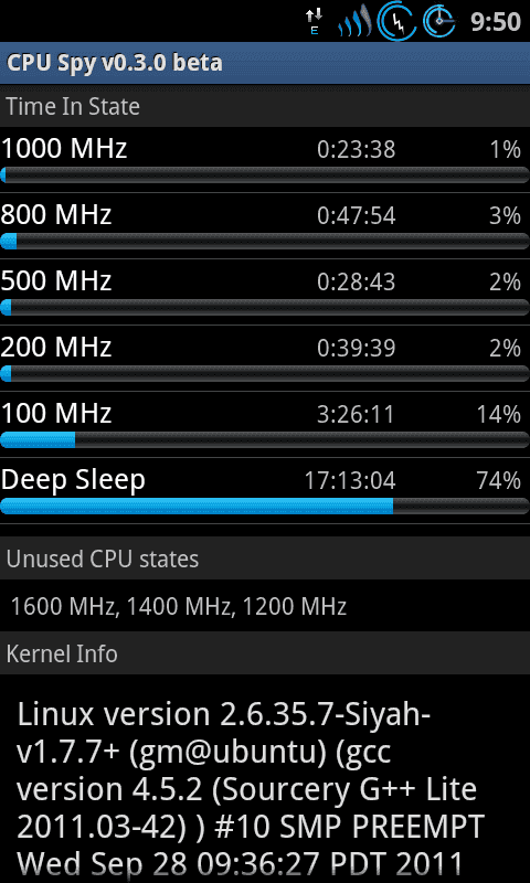

idealforyou schrieb:
Bei 1.7.7 steht auch in CPU Spy bei unused Deep Sleep. Wie soll das denn aktiviert werden?
Das kann nicht seine, siehe Anhang,
die Beta habe ich noch nicht getestet.
lg Dirk

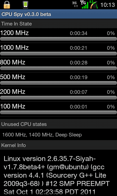

Screenshot von mir mal.
Deep Sleep steht unter unused.
