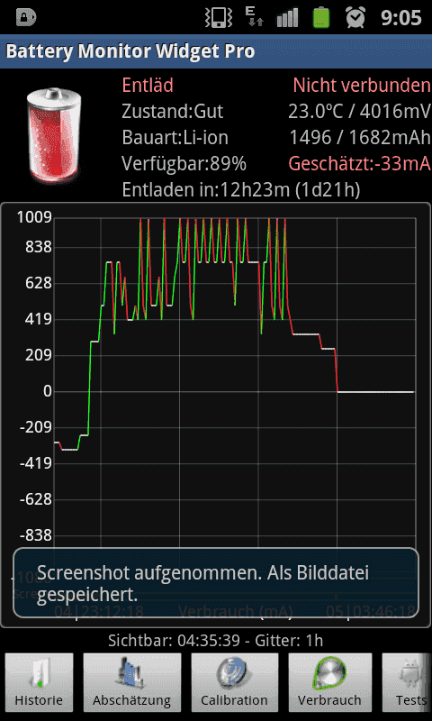

Ich verwende das 1000-1000-450 und es ist spürbar, man darf sich nur keine Wunder erwarten. Habe das mal mit battery-monitor-widget aufgezeichnet, das wohl nur schätzen kann und deswegen ein bisschen flappert, aber man sieht, dass die Ladezeit schneller ist als mit 650mA, von denen ja auch nicht alles im Akku ankommen, da ja auch laufend verbraucht wird. bei 650mA hatte ich immer effektiv ca 450-500mA Ladestrom.

Man muss dazu noch bemerken, dass man deutlich spürt, dass ab 80% Ladung die Ladereglung scheinbar absichtlich runterschraubt um den Akku am Ende langsamer zu laden. Evt kommen daher einige Aussagen,. dass es gar nix bringt. Ihr müsst das mit einem leeren Akku testen.

Dein Bild zeigt Verbrauchswerte an. Auf meinem Ozylloskop über einen Meßwiderstand an meinem Arbeitsplatz kommen bei einem leeren Akku kommen gerade mal knapp über 650mA zustande. Und meinem Meßplatz glaube ich mehr als diesen batteriewidget der nur in der Lage ist Schätzwerte zu zeigen.

Ich habe jetzt hier keinen Missionierungseifer. Mein Akku ist schneller voll.:D Und das habe ich mit dem battery-widget nur versucht zu visualisieren, dessen Schwächen kenne ich genau.
