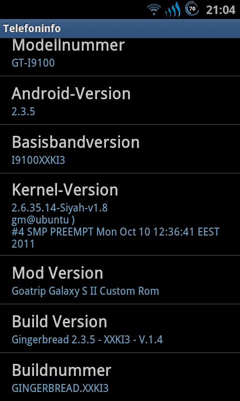

ist der 1.8 kernel mit der ki8 kompatibel, habe da so meine probleme :bored:
bleibt bei mir nach den 1.8 kernelflash mit odin beim rufzeichen hängen.......
bei der alten version war das nicht der fall.....und hat auch gefunzt.
Cache & dalvik gewiped?
ja.......tritt bei mir auch bei ki3 auf wie ich jetzt feststelle........mit cf fuzt es
Installier dir mal nicht die tar, sondern die cwm im recovery-mode (nicht mit der cwm-app etc)
Hatte damit nie Probleme, wichtig ist dass der cache vorm install gewiped wird. Das macht die cwm automatisch

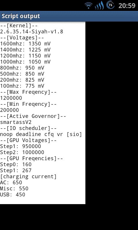

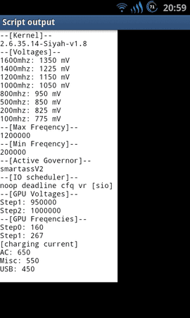

die 1.8a4 läuft bei mir immer noch am besten...kein Ruckler, flüssiges Scrolling - das hab ich danach mit keiner Version mer gehabt, auch nicht mit dem 1.8er Release jetzt..:glare:

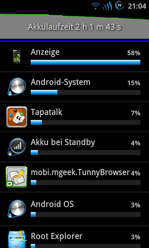

Bei mir läuft die final mindestens genauso gut wie die a6 keine ruckler, keine Hänger und aos hat gerade mal 4%

scheinbar wird die interne sd karte anschliessend auf den flash nicht erkannt.....
nochmal alles probiert mit wipe und zip.......leider........bleibe mal bei cf
soweit ich das beurteilen kann liegen die KI3 Probleme mit der Recovery und den hängern beim Dreieck an der beigefügten Pit file !
Wollte letztens nem Kumpel das SGS II neu machen hab dann die KI3 geflasht und ist dan nach dem Flash des CF-Root kernels auch beim Dreick hängen gebliebn, das einzige was half war eine neuinstallation mit KH3 denn egal wie oft ich die KI3 mit oder ohne Repartition geflasht habe es ging nie weiter als zum gelben Dreieck wenn der CF-Root geflasht wurde....
Kann ja sein das hier ein Zusammenhang besteht
MfG
Probier mal das:
Originally Posted by zito882000 EUREKA!!
1-flashed "cfroot kernel KI3" + "old bootloader" together, with odin
2-boot phone, placed new siyah kernel (for CWM) in the phone
3-reboot in CWM
4-wiped davil chache and battery stats (last one i don't know why i did it...XD)
5-flashed siyah kernel with cwm
6-works!!!
