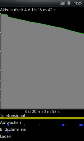

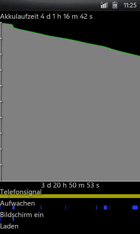

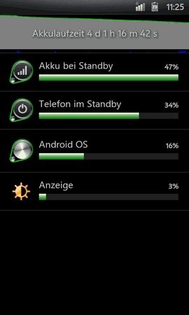

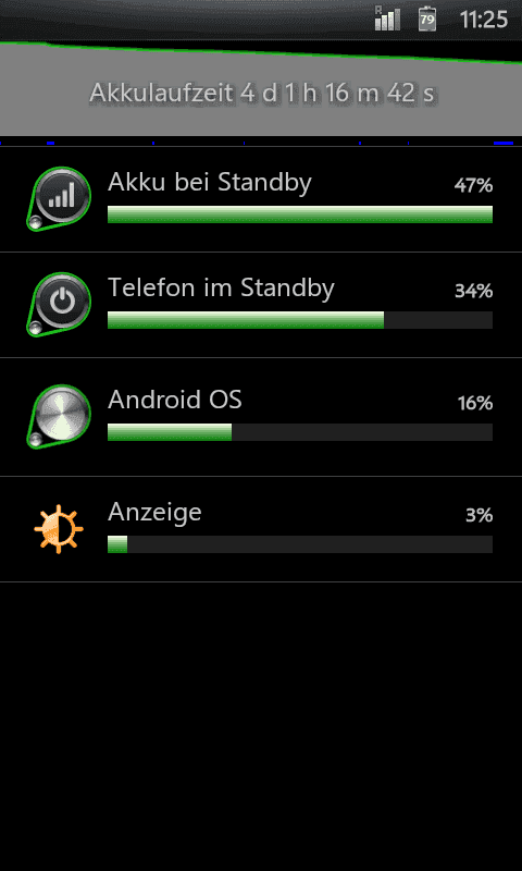

eybee1970 schrieb:
das ist aber heftig viel, mein Freund!
1% die Stunde ist viel? Wäre froh, wenn ich das mal öfter erreichen würde. Höchstens wenn ich das Handy fünf Stunden nicht ansehe....
Für Deep Sleep ja, das Teil idled ja nur vor sich hin.
es ging um deep sleep...da ist bei mir 1% in 8-10 Stunden die Normalität bei Data aktiviert (ohne Syncs natürlich)
Bandit schrieb:
Hab die battery_calibrated File noch mal gelöscht (gestern nach install der beta6 vergessen) und lade nochmal voll auf, sodass sie sich neu kalibrieren müsste.
Wakelocks laut BBS keine gravierenden, alles im sec Bereich und imo normal!
Nachdem ich die Datei im .siyah Verzeichnis manuell gelöscht habe, wurde nie wieder eine automatisch erstellt, sollte doch aber eigentlich.
? Echt.... solche Werte hatte ich schon lange nicht mehr.
Momentan komme ich durch das viele geflashe nicht immer zum kompletten Kalibrieren, bringt das noch soviel?
Redest du jetzt von deiner Rom KI8 oder sind die werte bei dir so allgemein normal auch mit Miui?
Hmm aber mir kommen die Werte etwas krass vor, bei 1% alle 8 Stunden wäre ja dan bei nur Deepsleep 800 Stunden Standby sprich ca 33 Tage Laufzeit.
Bin maximal, habe sogar screenshots. Als ich mit Bänderriss und allem im Bettlag auf 7 tage gekommen bei 1 Stunde und 38 Min Display an!
Ohne dich zu beleidgen halte ich deine Werte für sehr schön aber für unreal :p
Mit welchen Settings denn? App, taktung, govenor?
pf.....:flapper:
