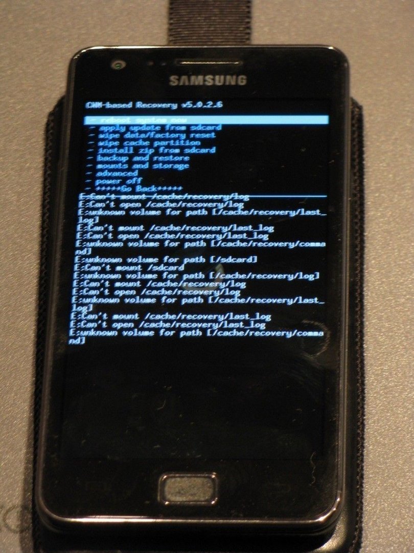

kein werksreset mehr möglich sd wird ebenfalls nicht erkannt.

vollkommen richtig ......ich auch aber doppelt :confused2::confused2:
formatieren kann man noch....alles gelöscht.....dann gewipt......zurückkopiert..
und gleich restor.......berichte gleich weiter
kein recovery möglich......klopfe mal cf drauf ob sich dann was rührt.....
und so schaut das am handy aus......
Was ist da los bei mir sieht es genauso aus???
Sent from my GT-I9100 using Tapatalk
was da los........ist höchst warscheinlich eine verbindung zu voltage controll an den app wird es liegen.......
Voltage Control? Hab ich nicht drauf?
nicht.........
also das einzige was ich heute gemacht habe auf rc1 geflasht kspersky installiert und mit den oc-app gefingert.........
ein rc1 prob.....????????????????????????????????????
sag jetzt aber nicht das du rc1 auch nicht drauf hast.........:sleep:
nicht.........
Warscheinlich... Ich habe jetzt mal wieder cf-root drauf und warte auf ein fix mit cf funktioniert das cwm wieder perfekt ohne Fehler...
Rc1 hatte ich drauf Haha

Kann euer Problem ev damit zusammen hängen ? Zumindest das mit dem "Kein Recovery usw ?
Auto-rooting removed. If you are using stock, flash this kernel and download su package from goo-inside.me - superuser downloads , reboot into recovery and flash it. Is it hard? no, it is not! if you can use odin, you can do this as well.
3.0.5 war und ist drauf........
Is ein kernel problem, der zerschießt offenbar die cwm recovery..
Der xda thead is voll davon..
Helfen soll unter anderem die 1.8er versin mit odin zu flashen..
