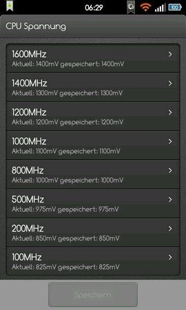

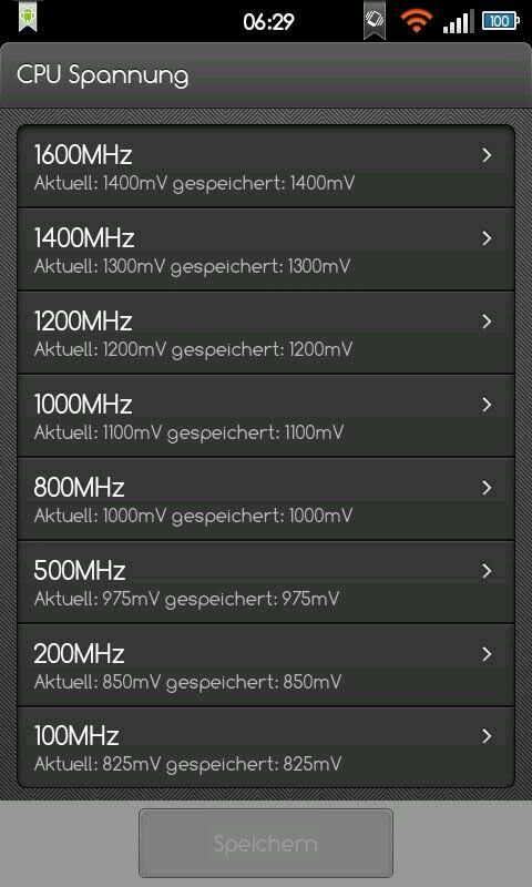

Und hat jemand von euch UV bei der GPU betrieben? Wenn ja, welche Werte habt ihr eingestellt?
Ich habe cfq und die Werte auf dem Bild bei UV.
Bei 100 und 200 MHz würde ich aber normal etwas mehr nehmen. Da kommt nicht jedes Handy so gut mit zurecht.

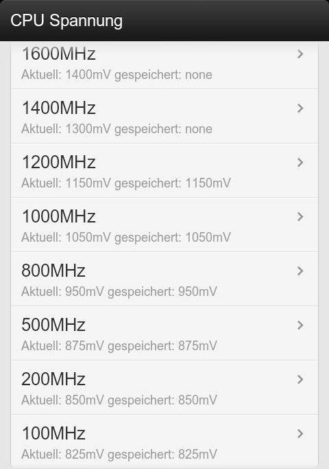

Mit CPU-UV kann ich auch dienen (siehe Anhang, vollkommen stabil bei mir schon seit langem, cfq+ondemand, bis max. 1200MHz), aber eigentlich hat kartiloco ja nach GPU gefragt :D
