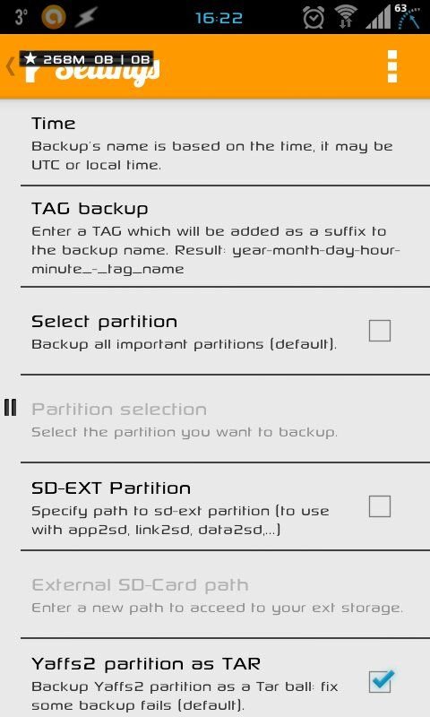

OT on:
Hab im Forum danach gesucht, wie ich beim Orange backup den external sd-Card Path für meine mit link2sd gespeicherten Apps einstellen kann Meine 2 Partition auf der externen SD ist mit ext2 formatiert. Orange Backup findet dies aber nicht. Bin für jeden Tip dankbar....:wubwub::wubwub::wubwub:
LG corona999999
OT off
Wirklich Ot:
OB settings:
Haken bei advanced settings rein
Advanced backup settings öffnen
Dann kannst du deine 2 haken für app2sd und Pfad setzen
Reaktionen: stronzo und corona999999
