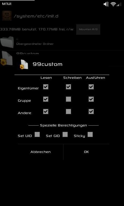

Hallo. Sehr flotter Kernel, GM leistet große Arbeit.
Leider habe ich mit v. 5.0.1. keine Vibration mehr.
Finde auch im Stweaks keine Einstellungen zur Vibration.
Rom ist die cMIUI vom 10.8. auf CM9.
Weiß jemand Rat?
Also, das Skript in sytem/etc/init.d kopieren, Berechtigungen wie auf dem Bild anpassen damit es beim booten ausgeführt wird, vibrationsstãrke Kannst du anpassen indem du das Skript in sys/vibrator mit nem Texteditor öffnest und von 100 auf Zb 50 änderst.
http://db.tt/hTF8Zs4R
