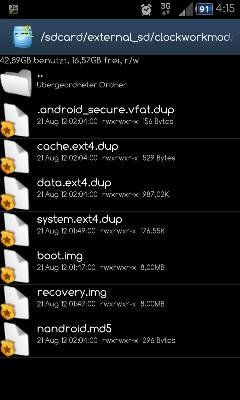

Hi,ich hab das problem das ich keine backup im recovery mehr machen kann bzw diese nur 17.4 mb groß sind.weder auf der internen noch der ext sdcard. Bekomm zwar die meldung backup fertig ,aber statt tar dateinen sind es nur dup.meine vermutung es liegt an der neuen 6 cwm version den er im 4 kernel verwendet .hab gestern mal die 3.5.2 version versucht die mit cwm 5 läuft da gibts keine probleme.

Ließ mal die erste Seite, Kernel Features, dort bei CWM 6 Backup (weiter unten) den Links folgen. Dort steht einiges zu den Möglichkeiten des neuen Backups.
Das mit den ca. 17MB, pro Sicherung, ist in Ordnung. Die eigentlichen Sicherungsdaten liegen im blobs Ordner.
Aber folge, wie gesagt, den Links. Die führen dich zu den richtigen Stellen hier im Thema.

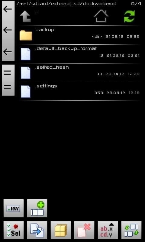

@ all - Ergänzung zur Umstellung der Backup Varianten (dup oder tar)
tar --> differentielles Backup
dup --> inkrementelles Backup (default)
Ich brauche es nicht nach jedem Gerätestart neu einstellen. Zumal jedes Backup nen Neustart beinhaltet, wäre ja völlig kontraproduktiv müsse man es ewig wieder neu auf tar umstellen.
Es gibt im clockworkmod Ordner ne Datei namens ". default_backup_format". Über ändern/ bearbeiten des Inhaltes lässt sich das Format des Backup ebenfalls einstellen, da brauch es keine Einstellmöglichkeit in ExTweaks. ;)
Auch sollte man diese Datei nicht entfernen, warum versteht sich von selbst. Oder? ;)

Hmm, komisch... bei mir ist die Datei .default_backup_format nicht vorhanden. (und nein, ich habe sie nicht aus versehen gelöscht :))
Bringt es etwas wenn man den kernel neu flasht?
Edit: Problem gelöst, die Datei wurde auf der externen SD-Card erstellt. mache die Backups aber immer auf die interne. Hab die Datei verschoben und jetzt geht es.
Reaktionen: ->TopAZ<-
@ d_Schizzo
Bei mir liegt sie auch auf der ext. SD und es funktioniert trotzdem (auch wenn ich die Sicherung auf die int. SD erstelle). Aber egal, wenigstens es funktioniert jetzt auch bei dir. :D
