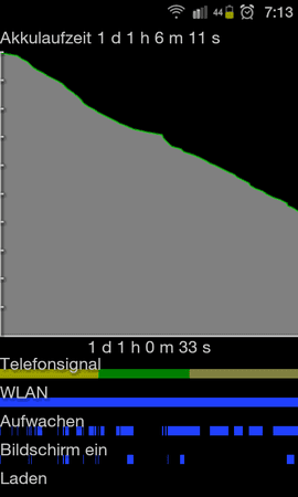

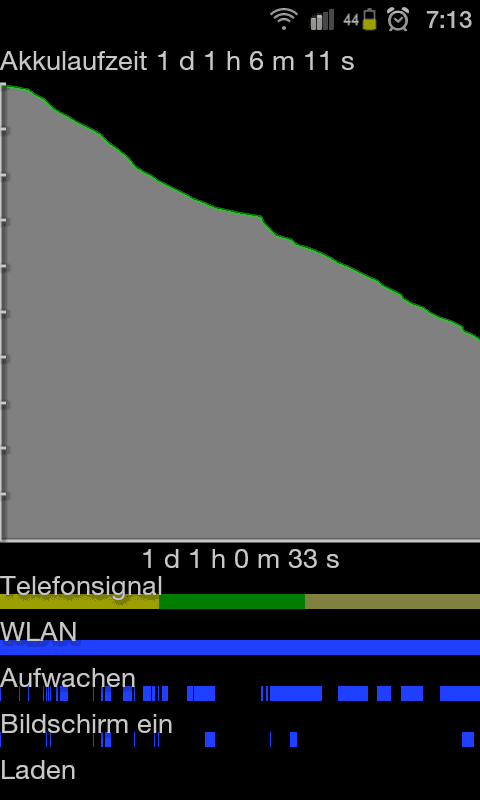

Ich habe mal eine Frage zu der Akkuverbrauchsanzeige.
Unter Telefonsignal zeigt mir der Balken drei Farben: gelb, grün, grüngelb.
Was bedeutet das?
Die gelbgrüne Farbe war heute Nacht, Wlan eingebucht.

@triumph61
Handy war nicht zufällig im Flugzeugmodus mit aktiviertem Wlan!?
Neo-Droid schrieb:
@triumph61
Nein, WLan und UMTS ist 24/7 eingeschaltet.
Whatsapp, GMail und Exchange Push ebenfalls.
Hmmm, nee sry, dann weiß ich leider auch nicht warum das mehrfarbig ist :confused:
