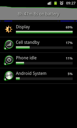

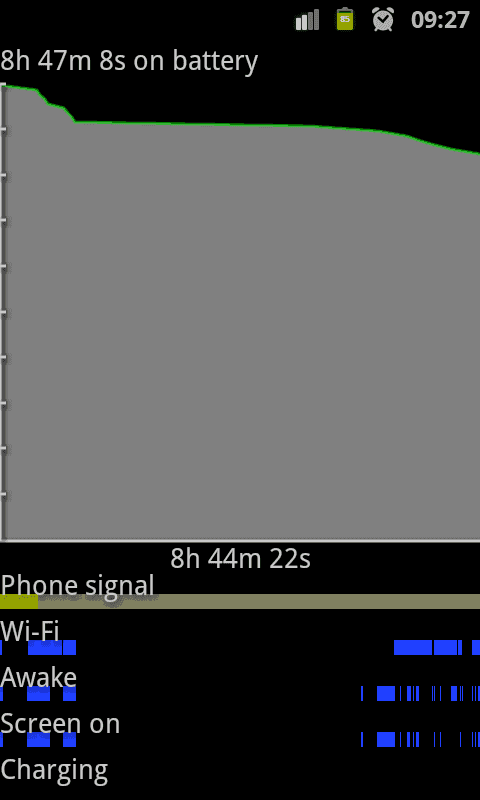

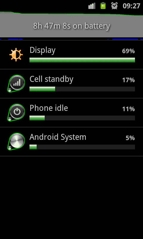

Hi. Wie genau kann man es "warm" stellen?
Übrigens ich weiss nicht, woran es liegt, ob da die Statistik verfälscht wird, aber mit dem Cognition 1.20 (KG2 basiert) habe ich gar keinen Android OS Bug. Die Statistik sieht auch wie es aussehen soll.
Hä ^^ Wie kann das sein, dass bei dir kein Android OS angzeigt wird? xD Ich hatte bisher bei jeder Firmware das Android OS als Prozess.
Ja das ist ja komisch. Mit dem Kernel hat man zwar es weg, aber in der Tat vermute ich ist es da, da ich ja einen cwm Kernel geflasht habe und sofort war Android OS mit 20 Minuten da. Also da ist was faul.
@Randall Flagg Den Kernel kannst du auch mit 2.3.4 nutzen!
@Hamst0r
@herrlado
Das liegt wahrscheinlich daran, dass logging und debugging deaktiviert wurde. (ist meine Vermutung)
