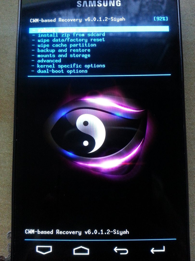

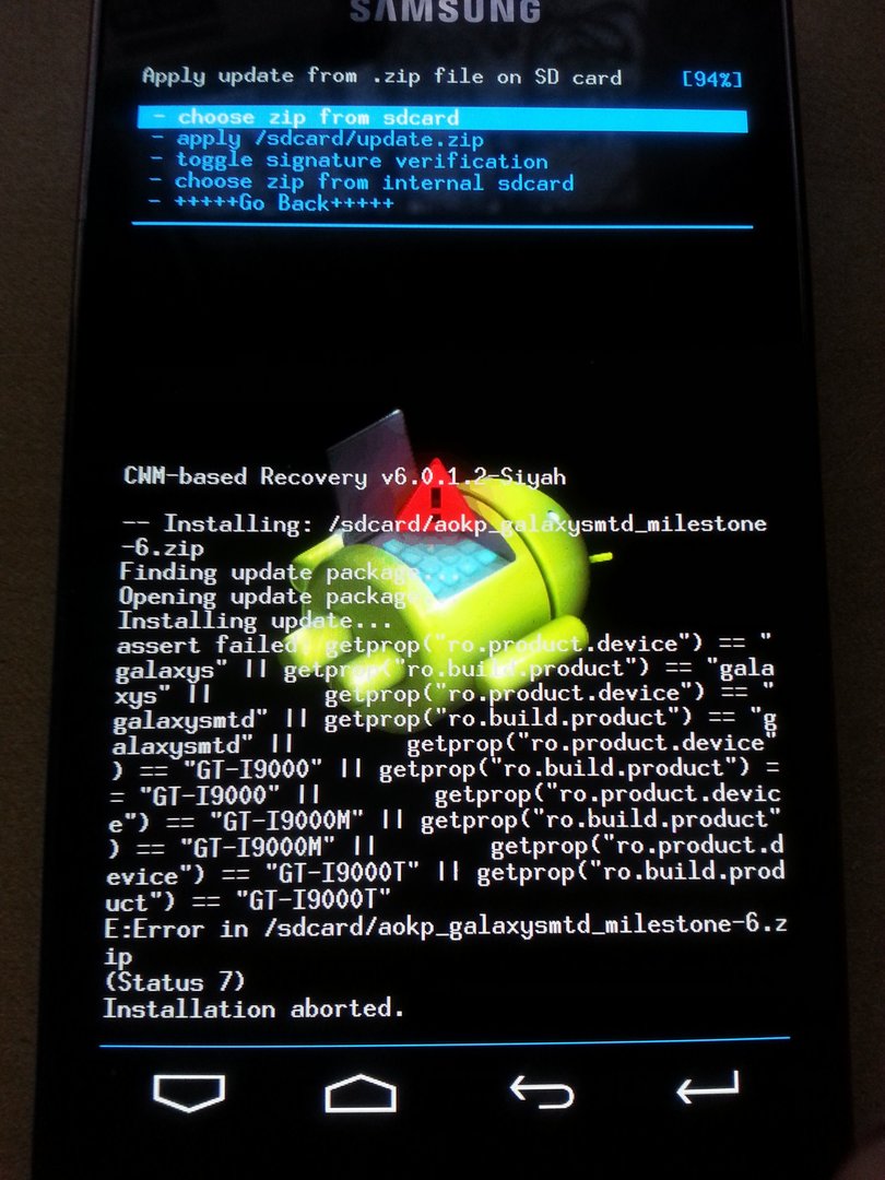

wollte mal fragen ob mir jemand sagen kann, ob ich einen bestimmten Kernel benötige, um auf das SGS2 (l9100) das AOKP Milestone 6 zu flashen.
Sitze seit ca, 4 Tagen daran um das hin zu bekommen und habe schon zig Seiten durch gelesen und alles Mögliche probiert (eine SGS2 Platine ist schon am Ar....). Hatte auf das mittlerweile kaputte Board CM12.1 Nightly installiert, aber da hatte der PlayStore und paar Apps gehangen bzw mich immer "raus geschmissen". Wollte da schon das Milestone 6 installieren, aber da kam das immer mit dem "Fehler 7".
Habe dann gedacht es hatte vielleicht was mit dem CM zu tun.
Jetzt habe ich ein anderes Board eingebaut mit noch originalem Android 4.1.2 drauf und es zeigt mir wieder den Fehler 7 an.
Habe vor ein paar min nen anderen Kernel (Siyah-s2-v6.0b5.tar) drauf geflasht, aber der Fehler kommt trotzdem noch.
Vielleicht kann mir ja irgend jemand weiter helfen, habe sooooo viiiieeeeel gelesen und probiert und komme nicht weiter.

Und achte bitte unbedingt darauf das wenn Du etwas für Dich ausgesucht hast, dass dieses auch für unser S2 I9100 ist.
Den Link den Du oben zur ROM gepostet hast, ist für das S I9000. Vielleicht hast Du auch durch flashen einer für ein anderes Smartphone bestimmtes Dein anderes S2 zerstört. Mit viel Glück kommst Du ja doch noch mal in den Downloadmodus um dann mit Odin am besten eine 3-Teilige 4.0.4 mit Pit-File zu flashen.
