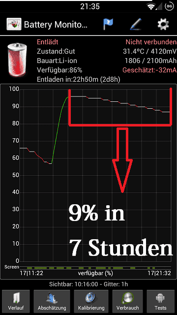

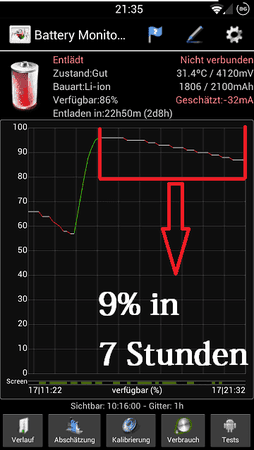

Kleiner Test vom heutigen Nachmittag/Abend.
Der Akku verbrauchte 9% in 7 Stunden, bei mäßiger Nutzung.
Somit lässt sich eine Akkulaufzeit von über 2,5 Tagen herleiten.
weitere Hinweise nur Nutzung:
ca. 5 SMS geschrieben, einige (vermutlich 30-40) Nachrichten per Whatsapp verschickt, kurze Internetnutzung, Wlan durchgehend aktiviert, GPS und automatische Synchronisation deaktiviert, die automatische Helligkeit wiederum bedingt durch AOKP immer aktiv...
Notification LED läuft ebenfalls immer mit.
"Talk" oder "TalkBack" habe ich schon seit Wochen per Titanium eingefroren.
NACHTRAG:
Hier habe ich noch einen interessanten Artikel gefunden und möchte Euch empfehlen per CWM bei entweder voll geladenem (bzw. fast entleertem) Akku unter "Advance" -> "Battery Stats" zu wipen...
Warum? => ich kann mir vorstellen, dass das System nach der Verbesserung der Akkulaufzeit nicht mehr gewährleistet den Akkustand korrekt anzuzeigen.
Mit diesem Tipp möchte ich jetzt auch den Letzten ins Wochenende schicken und freue mich über weitere Erfahrungsberichte ;)
