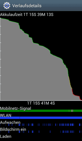

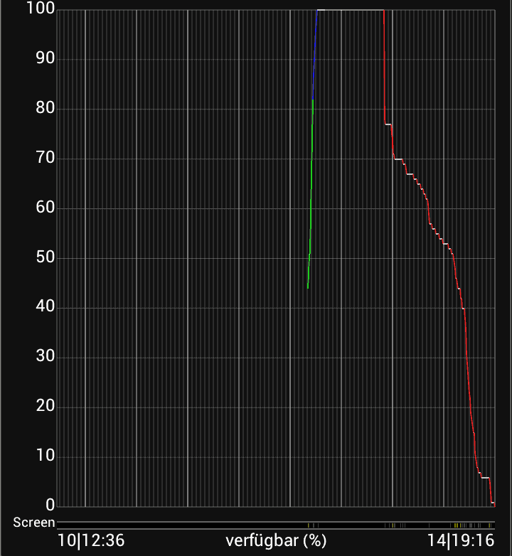

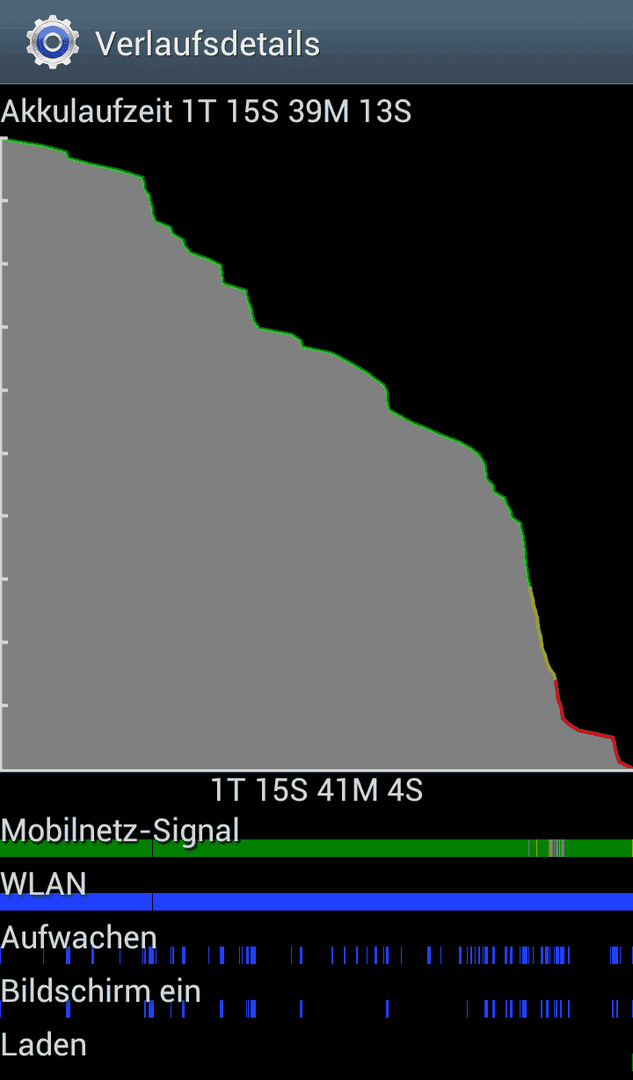

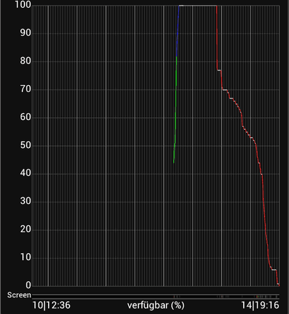

so ich hab jetzz mal einen Langzeittest des Hardcore Script v1 gemacht:
ROM: Samsung Stock ROM
Kernel: Siyah v1.5 beta 6
Script: Hardcore Script v1
Build der ROM: I9300XXBLG8
Code:
-- 13.08.12 --
Beginn: 3:36 - W-LAN/Datennetz/Notifications = an Rest = aus, WhatsApp, facebook, Kaspersky Security dauerhaft im Background
Akku 100%
12:35 - 12:41 : Telefonat, Akku 93%
12:41 - 12:46 : Mails, Surfen, Akku 92%
13:00 - 13:21 : Telefonat, Akku 87%
14:22 : Download des siyah RC1 (aber nicht geflasht), 86%  Akku
17:26 - 17:37 : Dead Trigger, Akku 78%
19:05 - 19:12 : Mails, Surfen, Akku 75%
19:20 - 19:32 : Surfen, Akku 72%
-- 14.08.12 --
03:45 - 03:55 : Updates, Mails Akku 58%
14:25 : Telefoniert, Gesurft, SMS  : 15%
15:16 : 7% Akku
18:01 : 6% Akku
18:18 : Telefonat, 2% Akku
19:16 : 0% Akku
Dauer bis Akku Entladen: 39h 35m
Screenshots im Anhang.
gruß
