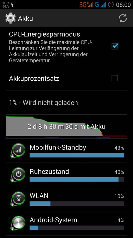

Mir fiel schon bei der ersten Akkuladung auf, dass der Akku schneller entlädt - aber dafür nicht ab 10% wie ein Stein fällt.
Nun habe ich das Handy bis zum "bitteren Ende" angelassen. Dabei sieht man dass die Akkuanzeige über 10 Stunden auf 1% verblieben ist, bis das Handy abgeschaltet hat. Kann man das justieren? Diese Akkuanzeige wäre für mich ein "NoGo":

Ja, so war es mit 4.2.2 auch bei mir. Aber nun weiß ich nicht, ob 1% heißt: Ich kann noch 1 Stunde telefonieren oder nach wenigen Sekunden geht das Licht aus.
Unter JB wusste ich: Bei unter 20% Akku laden! Und bei 15%: Achtung, nur noch wenige Sekunden.

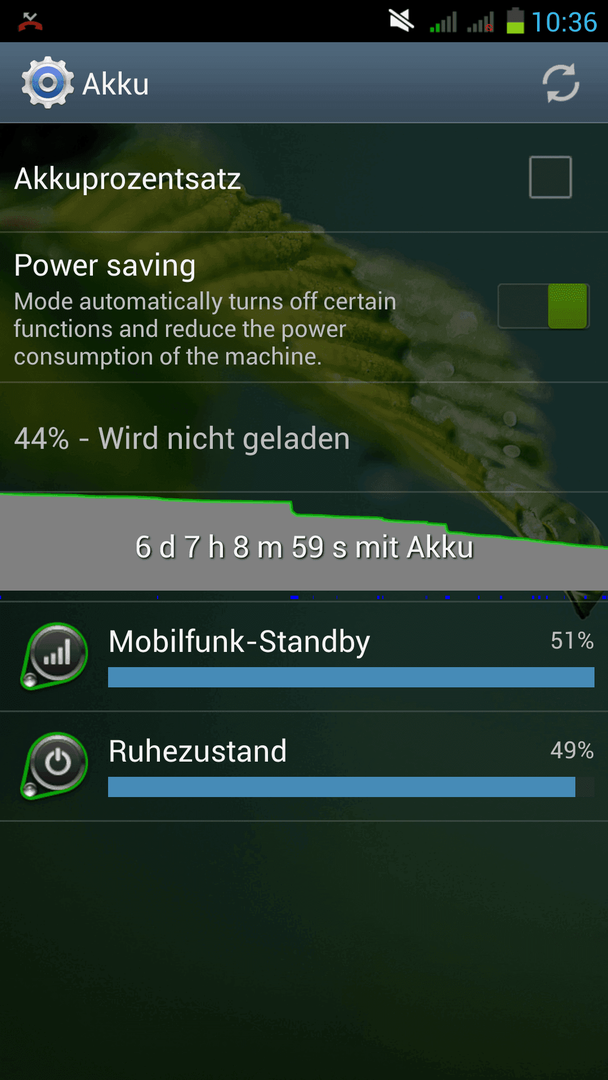

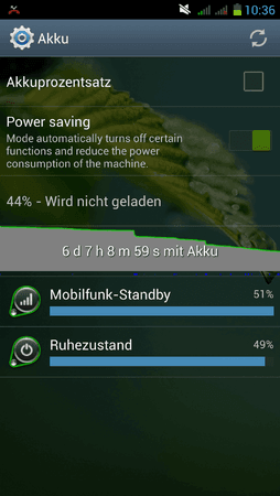

Das ist mein verbrauch meiner Rom
Hm, nutzt Du das Handy überhaupt? :laugh:
Android hat in 6 Tagen nichts an Akku gezogen? Kein WLAN? Kein nichts :confused2:
Ich telefoniere recht viel. In dieser Woche sind es beruflich bedingt täglich ca. 2 Stunden. So sieht mein aktueller Akkustand unter 4.2.2 aus (unter 4.4.2 sieht man weiter oben auf dieser Seite).

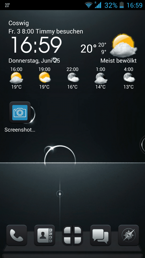

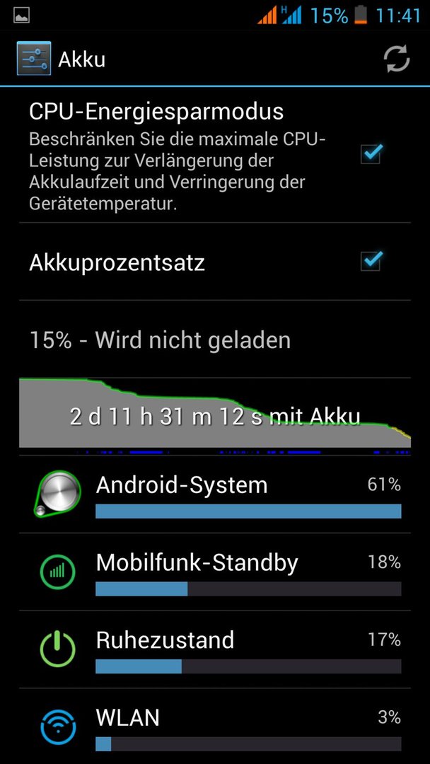

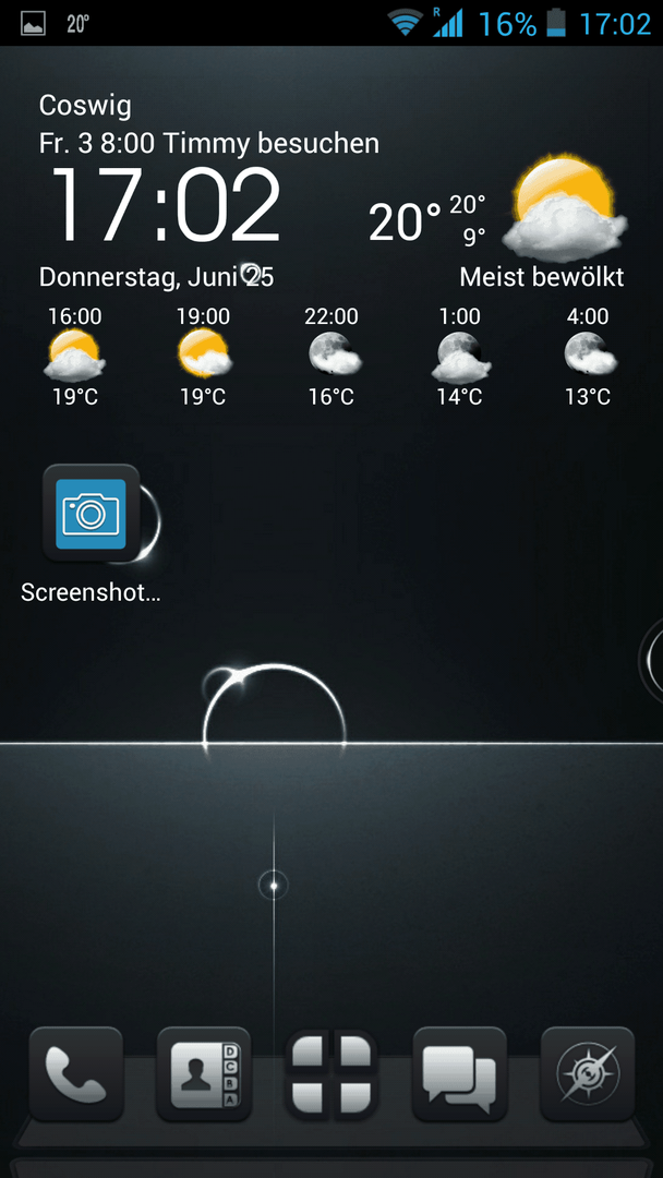

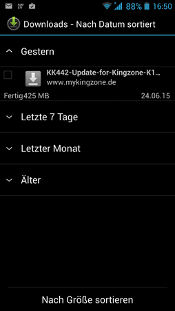

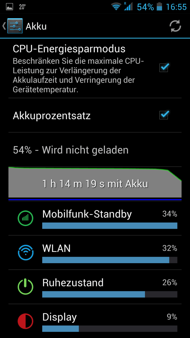

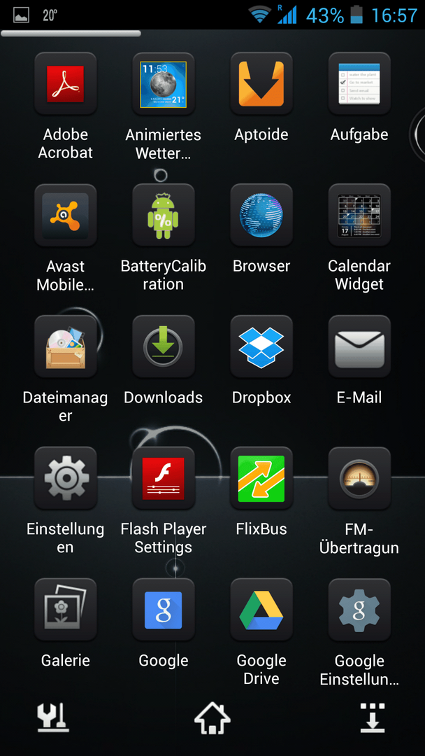

@Audipower hab mal paar Screenshots hochgeladen.Screenshot_2015-06-25-16-50-09.png Screenshot_2015-06-25-16-55-08.png Screenshot_2015-06-25-16-55-42.png Screenshot_2015-06-25-16-57-35.png Screenshot_2015-06-25-16-59-27.png Screenshot_2015-06-25-17-00-20.png Screenshot_2015-06-25-17-02-06.png Screenshot_2015-06-25-17-06-17.png
@Audipower Weiß nicht,ob ich das jetzt richtig gemacht hab mit dem Hochladen und ob es Dir was nützt.
Übrigens,wie kann ich Dir denn eine PN schreiben?Garnichts gefunden!
Reaktionen: Fiedl
Hi Friedl, sind das Screenshots von Deinem Handy? Wenn ja: Wo liegen den die Akkuprobleme? Wenn ich sehe, dass der Akku noch 54% geladen ist nach 1 Tag und 14 Stunden ist das ein guter Wert für ein K1.

@wollik,hi,der Akku kann so nicht in Ordnung sein.Ich hatte Ihn ja kurz zuvor erst vom Ladegerät genommen.Und wie Du in der Statusleiste erkennen kannst ist der Akku ja ruck zuck am Boden. In 16min. 81% Akkuverlust kann nicht hinhauen.Und dabei, außer die Screenshots, nichts gemacht.
Wir wollten auf 4.4.2 wechseln,in der Hoffnung,das sich was ändert.Muß aber nicht dringend sein.Aber ich glaube das der Akku defekt ist.

Ja da scheint wirklisch der Akku defekt zu sein und kein ROM odder sonstiges Software problem. Also erst mal neuen Akku besorgen backup machen. Und dann auf Kitkat Updaten bei bedarf. Wens dann noch immer Probleme gibt könnte man noch ein Sauberes ROM testen egal ob 4.2 oder 4.4.bzw ein Modifiziertes ROM die ganz nette zusatz Funktionen bieten. Oder Android 5.1 alias CM12.1 daran wird ja auch Fleissig gearbeitet wen auch nicht von Kingzone. Das kann sich aber auch noch ändern Kingzone Arbeitet da ja am K2 das wohl Android 5 erhalten wird. Und da beide handys auf dem selben Chipsatz aufbauen besteht hoffnung.
