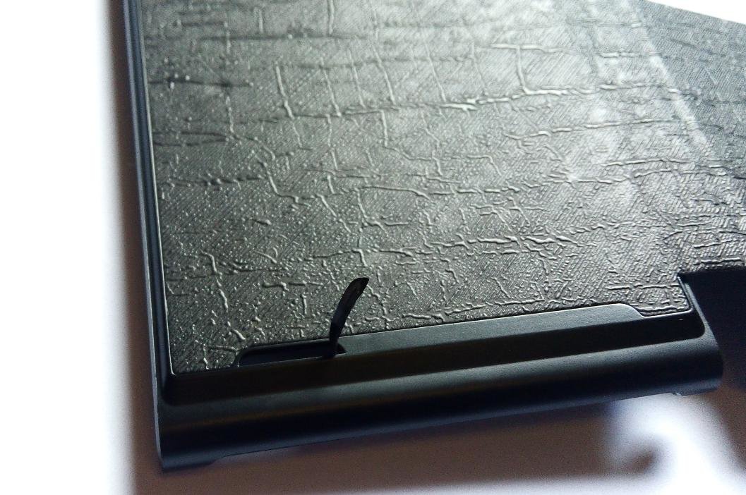

Das Flipcover ist soweit auch ok, aaaaaber: empfangene Anrufe werden damit extrem leise, fast nicht mehr hörbar. Da man das Ding ja nicht jedesmal runterreißen kann, wenn ein Anruf kommt, ist es quasi wertlos.
Habe ich etwas übersehen (ja, Schlitze sind frei), habt Ihr ähnliche oder andere Erfahrungen gemacht??
Also der Lautsprecher ist nur der untere Schlitz, zwar nicht mittig, aber dennoch ist es laut!
Kannst du unten wirklich durchschaun - also du siehst die Löcher wo der Lautsprecher drunter sitzt?
Bei mir war es mit dem Schlitz so, das der noch zu war - ansonsten hört man es sehr gut und laut!
