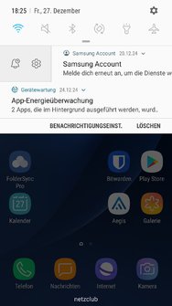

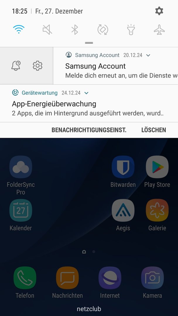

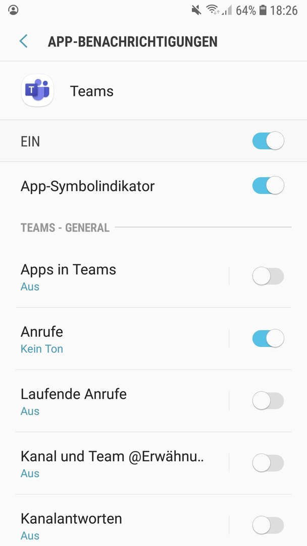

Hallo zusammen, ich habe Teams einmal auf meinem alten Galaxy S7 (SM-G930F) installiert und dort kann ich die Feinjustierung machen, während es auf dem S21 nicht geht.
Ebenfalls kann ich beim nach rechts wischen, die Einstellungen für Benachrichtigungen ändern. Habe einmal Screenshots beigefügt, damit man sehen kann was ich meine.
Auf meinem S21 finde ich aber auch nichts, wo ich das eventuell verstellt oder abgestellt haben könnte.
Falls jemand auch so ein Problem hat, würde mich interessieren, ob man das wieder richtig hin bekommt.

An das "Benachrichtigung Wischen", um in die Einstellungen zu kommen, kann ich mich kaum noch erinnern...
"Auf die Benachrichtigung lange drücken" bringt mich zum Button für Einstellungen.
Wenn du dort dann die "Kategorien" vermisst, musst du in den "Systemeinstellungen / Benachrichtigungen / Erweiterte Einstellungen / Kategorien für jede App" umschalten.
