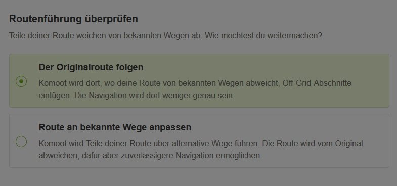

@komoot-Import. Meinst du diese Einstellung?

Ja - das war die Einstellung. Die hatte ich heute nicht mehr gesehen. @copy&paste : Wo ist die bei Dir? Im Firefox kommt diese Abfrage nicht mehr! Es erscheint sofort "Route folgt bekannten Wegen" - und schwupps... ist sie begradigt.

--> Aber bei mir im Firefox + FirefoxESR-Portable kommt aktuell diese Option "Der Original-Route folgen" nicht mehr! Habe es gerade nochmal getestet. Es erscheint sofort: "Die Route folgt bekannten Wegen" ohne Änderungsmöglichkeit - und schwupps ist mein real gegangener Weg weg! @copy&paste : Wo findest Du genau diese Option - und in welchem Browser?

- Die Option "Der Original-Route folgen" beim Import von GPX ist wieder vorhanden.
- Wenn man die GPX als "GEMACHTE Tour" importiert, passt auch alles wieder.
- Wenn man die GPX als "GEPLANTE Tour" importiert, wird leider immer noch die Strecke nach den Wegen begradigt - TROTZ Anhaken der Option "Der Original-Route folgen".
