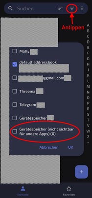

Wovon genau ist das ein Screenshot? Apps? Speicher?
Fossify Kontakte, sollte doch zu erkennen sein....
Sieht bei mir etwas anders aus, aber ja, ist das gleiche.
Unter dem von dir mit "Antippen" bezeichneten Button kann man offenbar einstellen, welche Kontakte angezeigt werden. Bei mir stehen da drei Zeilen, alle drei mit Haken:
Signal (0)
Gerätespeicher (3)
Gerätespeicher (nicht sichtbar für andere Apps) (6)
Aber was genau heißt das jetzt? Dass z.B. die Kontakte aus Signal angezeigt werden? Das macht keinen Sinn, weil ich in Signal keine Kontakte erstellen, sondern nur aus "Kontakten" übernehmen kann.
Und was ist der Unterschied zwischen "Gerätespeicher" und "Gerätespeicher (nicht sichtbar für andere Apps)"? Ich will ja die Kontakte anderen Apps verfügbar machen...nur: wie geht das?
