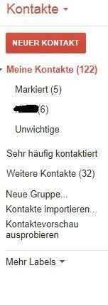

Es ist der Ordner weitee Kontakte.
Dort habe ich die Kontaktehingeschoben die nicht so intressant sind. Sie wurden auch nicht im Telefonbuch eingeblendet.
Wenn ich aber bei Whatsapp die Funktion "versteckte Kontakte Anzeigen" den Haken gesetzt habe, wurden diese bei Whatsapp eingeblendet.
Damit habe ich erreicht, dass bestimmte Kontakte mein Bild, Status und Onlinestatus nicht sehen konnten.
Wenn ich sie dann anschreiben wollte, musste ich diese eben kurz einblenden und anschreiben und dann Haken bei Whatsapp wieder raus machen.
Wenn die mich angeschrieben haben und der Haken war bei Whatsapp nicht gesetzt, sah ich auch nur deren Nummer usw. Aber nicht deren Namen.
Nur wenn ich den Haken gesetzt habe, sah ich den Namen.
Das klappte auch alles wunderbar mit allen Handys. Nur mit dem LG G6 nicht mehr
Das ist mit großer Wahrscheinlichkeit eine Gruppe (des Google-Kontos).
Dummerweise ist das Gruppenhandling unter Android seit Jahren einfach nur schlecht :razz:und Google kümmert sich da nur um seine eigenen Produkte, somit funktionieren Die in Google-Apps und dem Google-Konto einigermaßen aber die Nutzung von anderen Apps aus ist fast unmöglich (oder mit sehr viel Geduld, Experimetierwille, Glück und akribischem Notieren welche Gruppe in welchem Konto "gültig" ist) .
Man muß dazu wissen, das Gruppen (eigentlich) per Konto angelegt werden, leider kann man das aber hinterher nicht mehr nachvollziehen, für welches Konto diese Gruppe "gültig" ist und zu allem Überfluß kann man einen Kontakt eines Kontos trotzdem einer Gruppe eines anderen Kontos zuweisen, was das "Auswerten" der Gruppen zur Anzeige zum Glücksspiel macht.
(... und daher weiß man auch nicht, ohne es nach zu kontrollieren, ob die Kontakt überhaupt syncronisiert wurden)
Versuchen könntest du diese Kontakte in WhatsApp wieder sichtbar zu machen, indem du nicht die WhatsApp-Funktion dafür benutzt sondern über die Einstellungen der Kontakte-App "Alle Kontakte anzeigen" gehst ...
