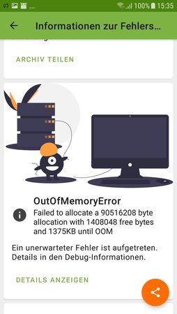

Dann liegt die Fehlermeldung nach dem Sync mit DAVx5 also nicht an der Inkompatibilität von Android 7 sondern an vermutlich ungeeigneter Hardware (Samsung Galaxy J5 (2016) DUOS).
3 und 4: OK, muss ich mich nochmal richtig reinlesen.
Ich hatte - für meine Verwandten - gehofft, dass es einen geführten und ohne Handbuch verständlichen Prozess durch /alle/ nötigen Berechtigungen gibt.
Davx5 ist die Hardware egal, was für eine Fehlermeldung erzeugt Davx5 ?
Diese Fehlermeldung erscheint reproduzierbar:
Es werden 26 von 74 Kontakten synchronisiert. Mehr nicht.
Wenn ich DAVx5 in einem virtuellen Android verwende (Android Studio) wird das CARDDAV-Konto vollständig synchronisiert.
Ebenso auf den Clients in iOS oder macOS.
