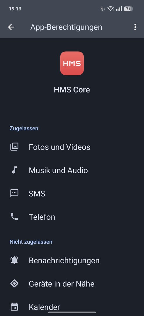

In den HMS Core kann man einige Einstellungen vornehmen, vor allem die zielgerichteten Einstellungen/Berechtigungen sind wichtig.
