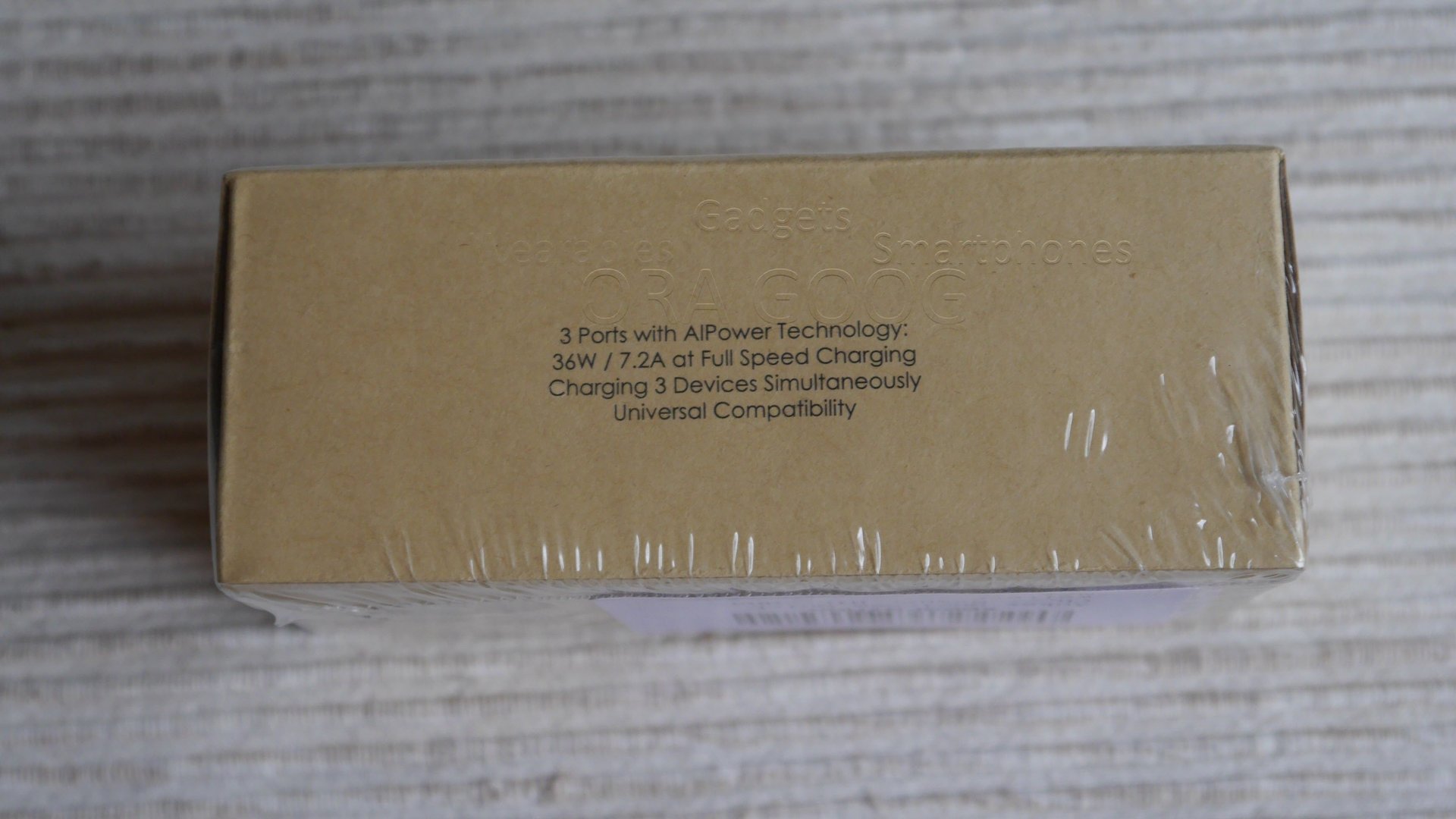

Unboxing
Dieser Adapter wird in einer umweltfreundlichen und bedruckten Kartonverpackung via Amazon geliefert. Eine Versiegelung kannte ich diesmal nicht entdecken. Dieses Mal sind neben der Produktbezeichnung, den Kontaktdate zum Hersteller und den Prüfzeichen auch sehr genaue Angaben zur verwendeten Technologie aufgedruckt.

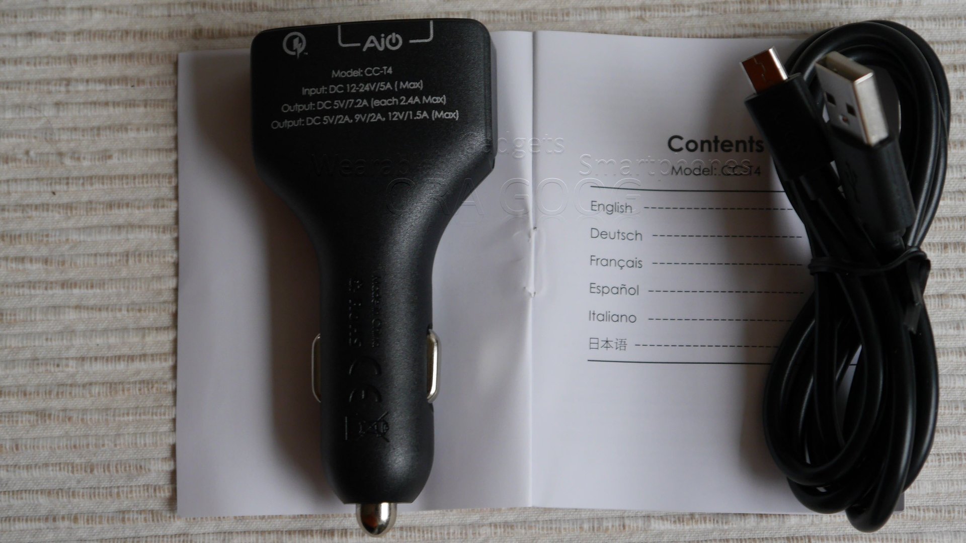

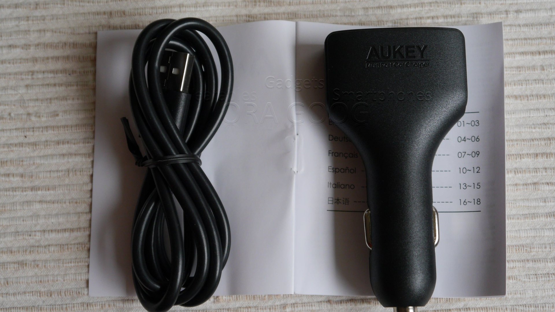

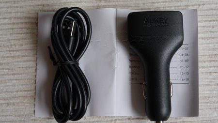

Neben dem Lader wird außerdem noch eine mehrsprachige Bedienungsanleitung und sogar ein USB Daten-/Ladekabel mit einem Micro USB Anschluss mitgeliefert.

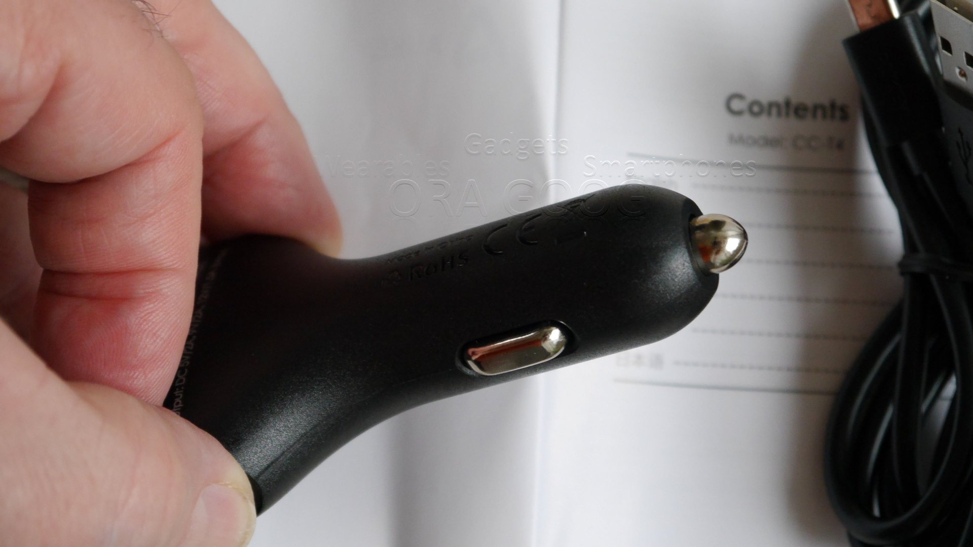

Gehäuse

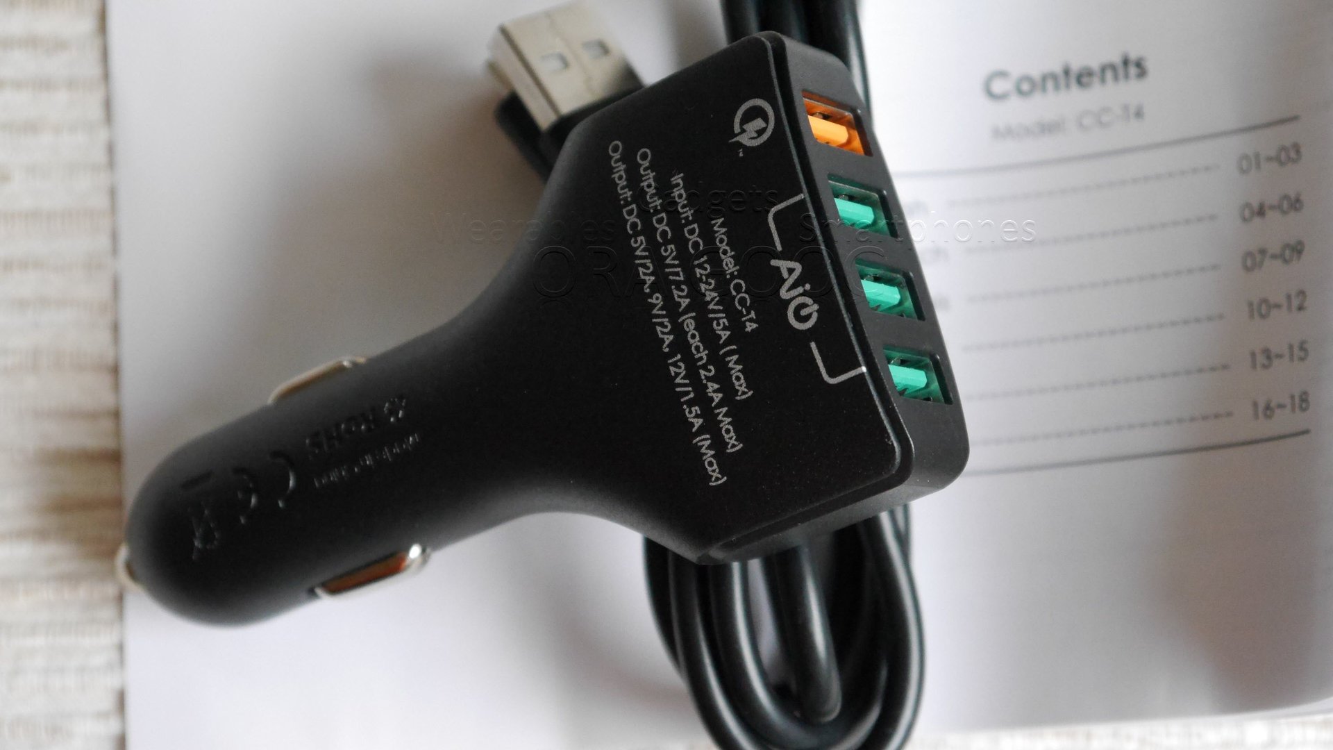

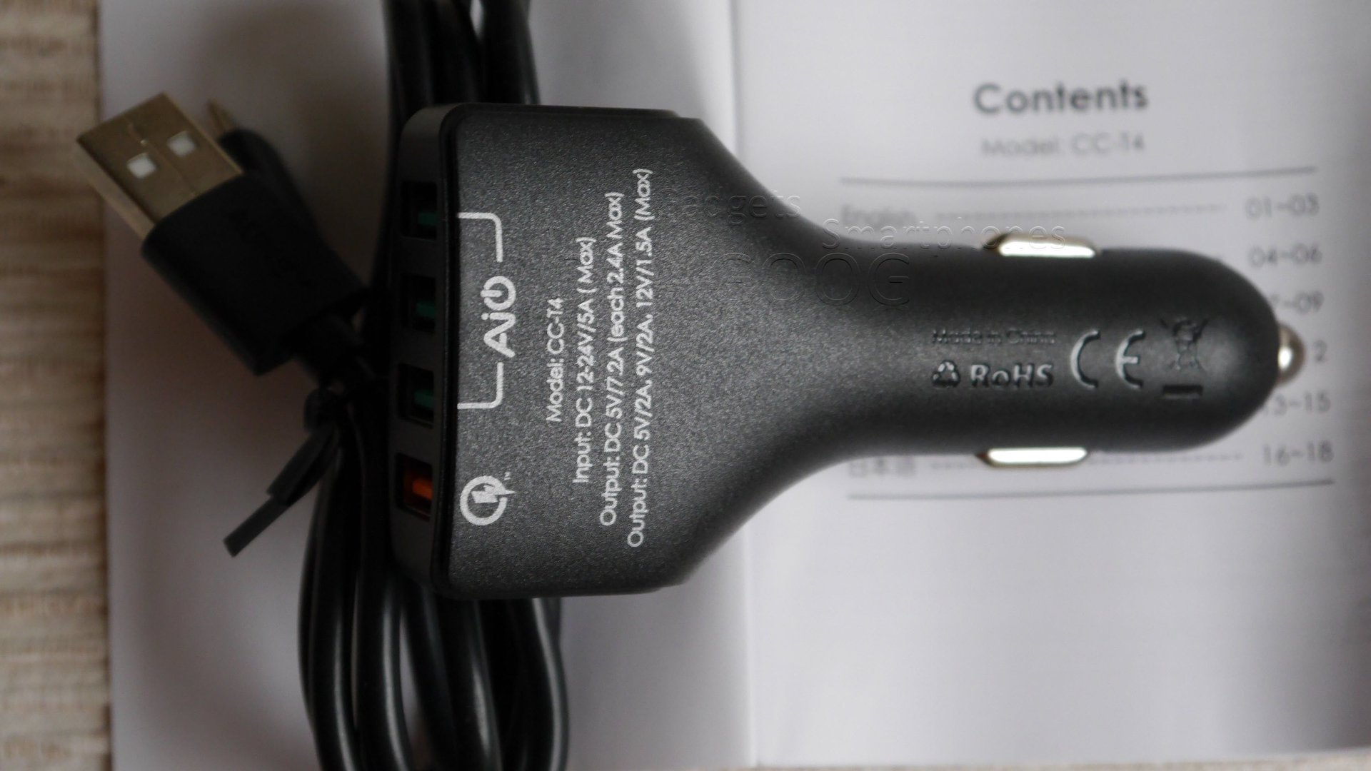

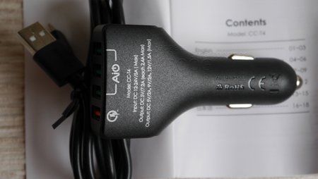

Das Gehäuse besteht aus schwarzer Plaste. Die Federkontakte sitzen straff. Eine LED konnte ich während des Ladevorgangs nicht erkennen. Die unterschiedlichen Technologien der Ladesteuerung sind auch durch unterschiedliche farbige Kennungen der Buchsen klar erkennbar.
Orange: Qualcomm Quick Charge 2.0 fähige Endgeräte werden hier gemäß dem diesem Industrie Standard erkannt und geladen
Türkis: an diese drei Ausgänge können alle anderen Endgeräte angeschlossen werden
Zu den technischen Angaben des chinesischen Herstellers:
Input :12V/24V
Qualcomm 2.0 Ausgang :5V==2A, 9V==2A, 12V==1.5A
AIPower Technologie: 3 x 5V 36W (also insgesamt max. 7.2A)
Gewicht: 44g
Kabellänge: 100cm

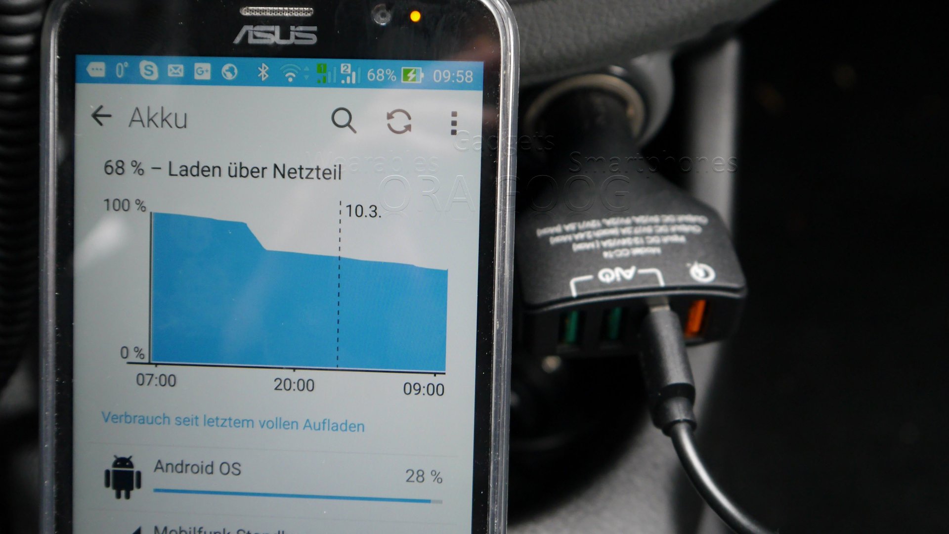

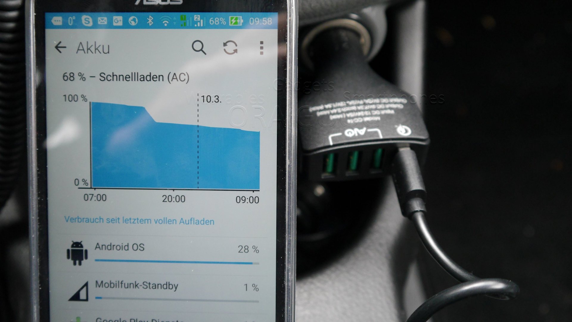

Messergebnisse:
Die Bilder zeigt entsprechende Ladevorgänge.
Einmal mit mehr als 5V unter Verwendung der QC 2.0 Technologie. Geladen wurde ein QC 2.0 fähiges Handy am QC 2.0 Ausgang. Das Handy erkennt den QC 2.0 Anschluss.
Das andere Mal angeschlossen am AIPower Ausgang.
Hinweis: Die verwendete Ladeelektronik des Adapters schützt das Endgerät zwar vor Überladungen und Überspannungen, die Größe des fließenden Stroms wird allerdings durch die Ladeelektronik des Endgerätes bestimmt.
