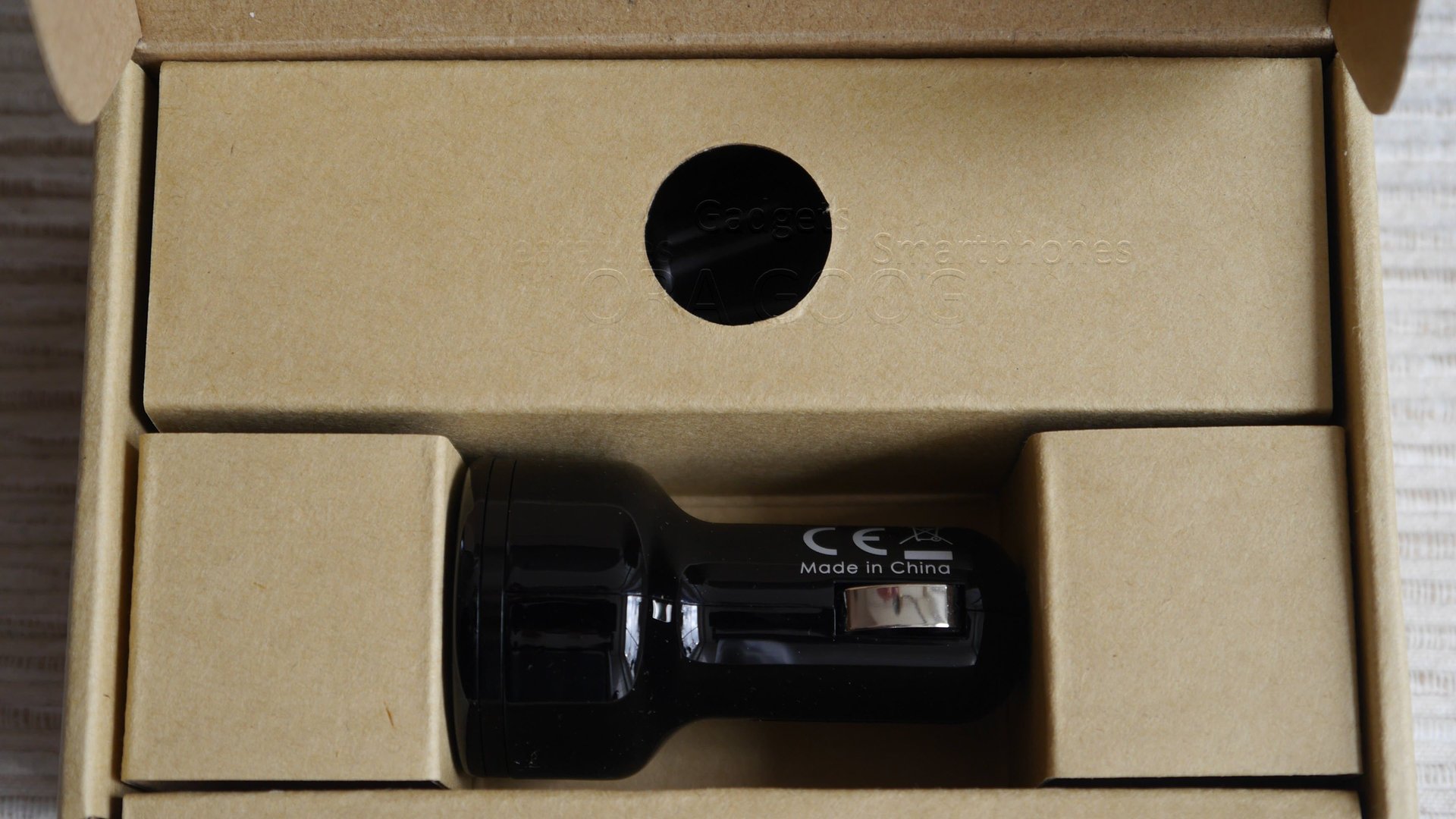

Unboxing
Dieser Adapter wird in einer umweltfreundlichen und bedruckten Kartonverpackung via Amazon geliefert. Eine Versiegelung kannte ich diesmal nicht entdecken. Dieses Mal sind neben der Produktbezeichnung, den Kontaktdate zum Hersteller und den Prüfzeichen auch sehr genaue Angaben zur verwendeten Technologie aufgedruckt.

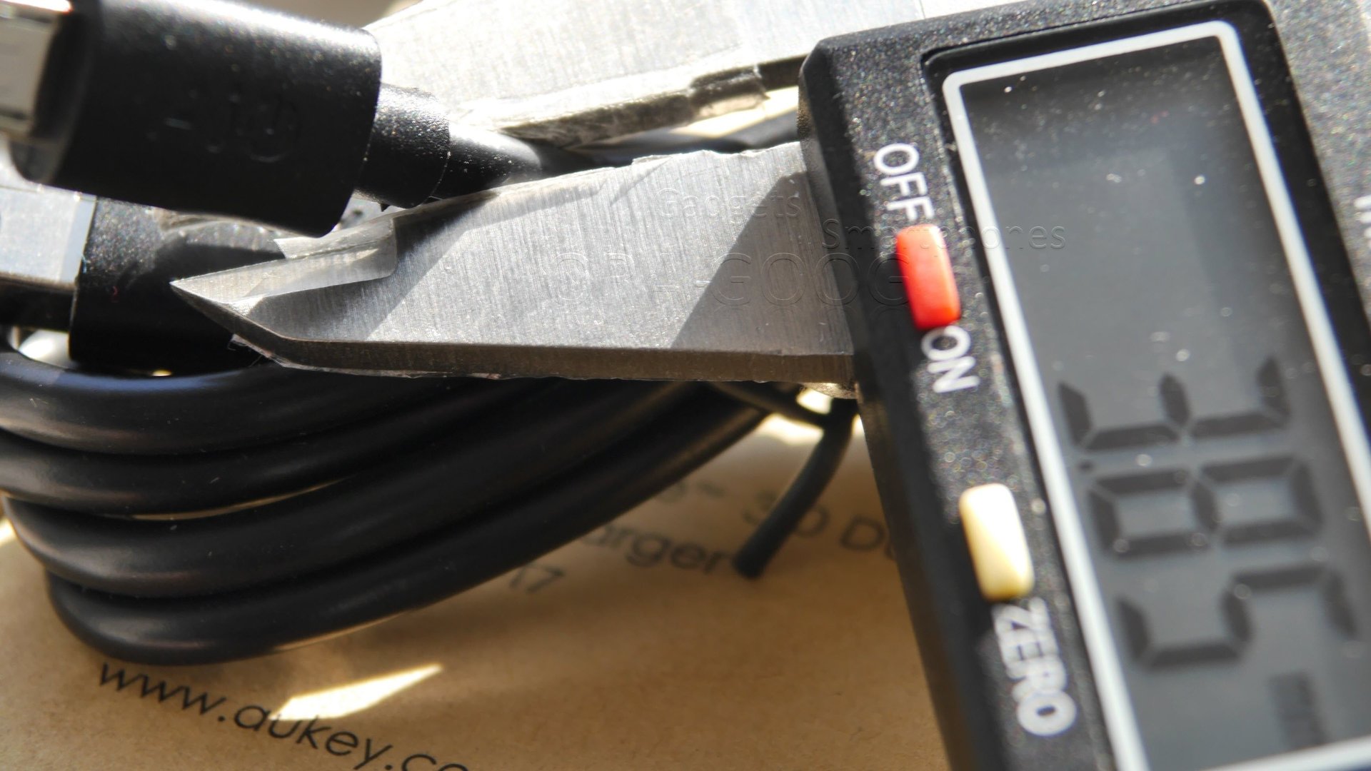

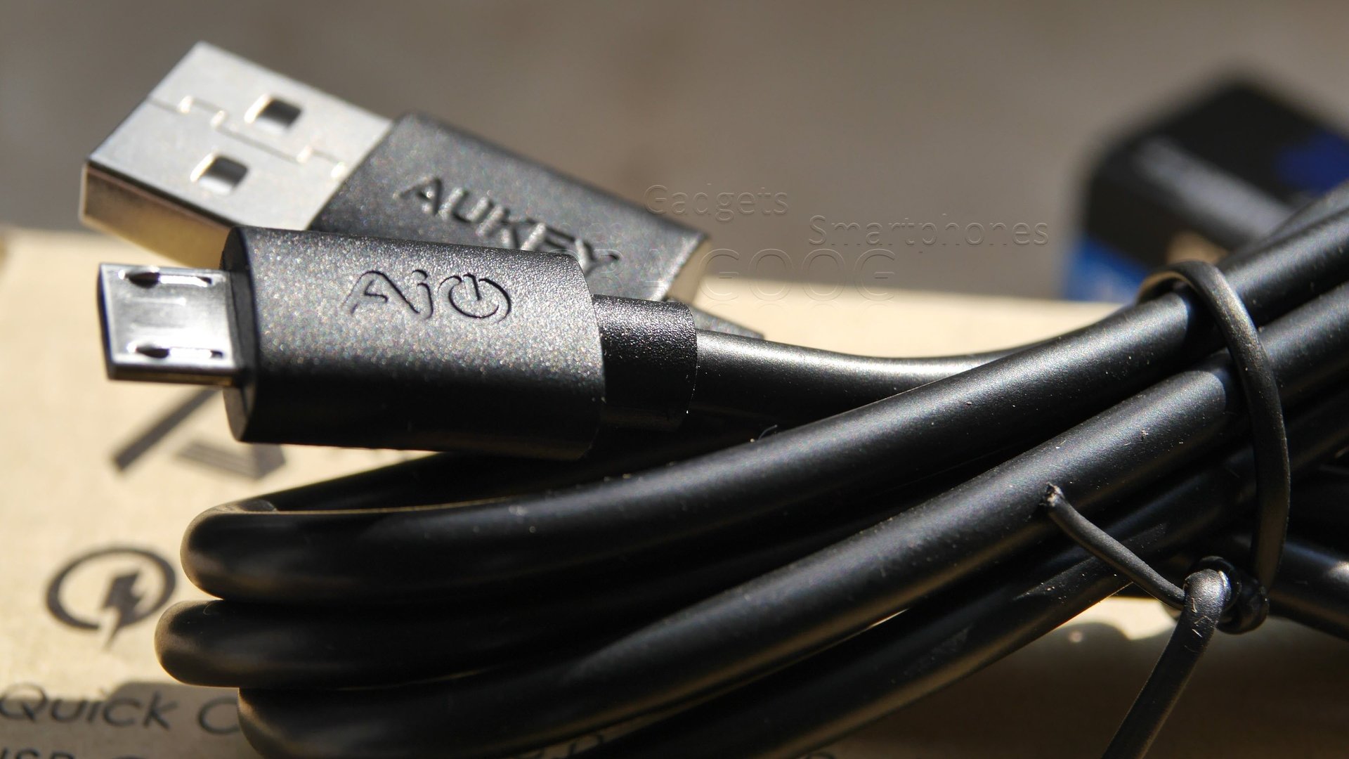

Neben dem Lader wird außerdem noch eine mehrsprachige Bedienungsanleitung und sogar ein USB Daten-/Ladekabel mit einem Micro USB Anschluss mitgeliefert.

- Micro USB Kabel (1m, Durchmesser 3.8mm)

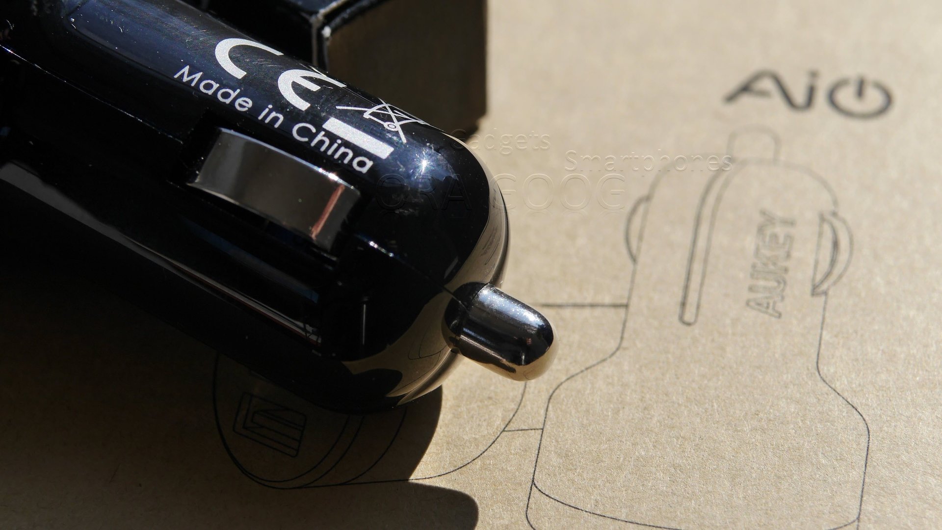

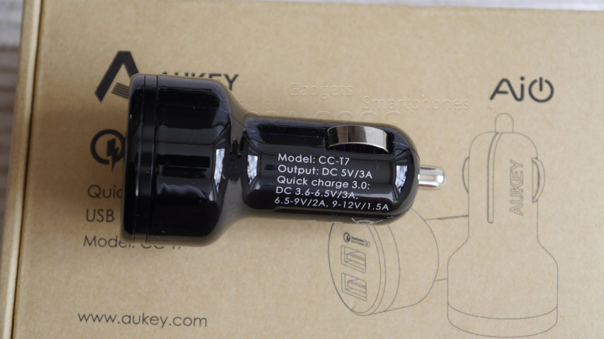

Gehäuse
Das Gehäuse besteht aus schwarzer glänzender Plaste. Die Federkontakte sitzen straff. Das gilt auch für die Feder der Kontaktspitze. Eine LED konnte ich während des Ladevorgangs nicht entdecken.

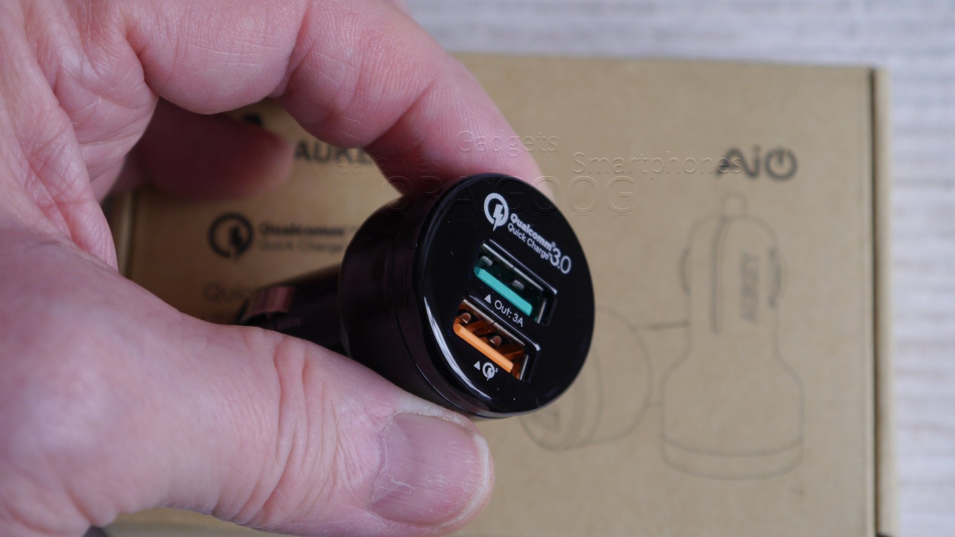

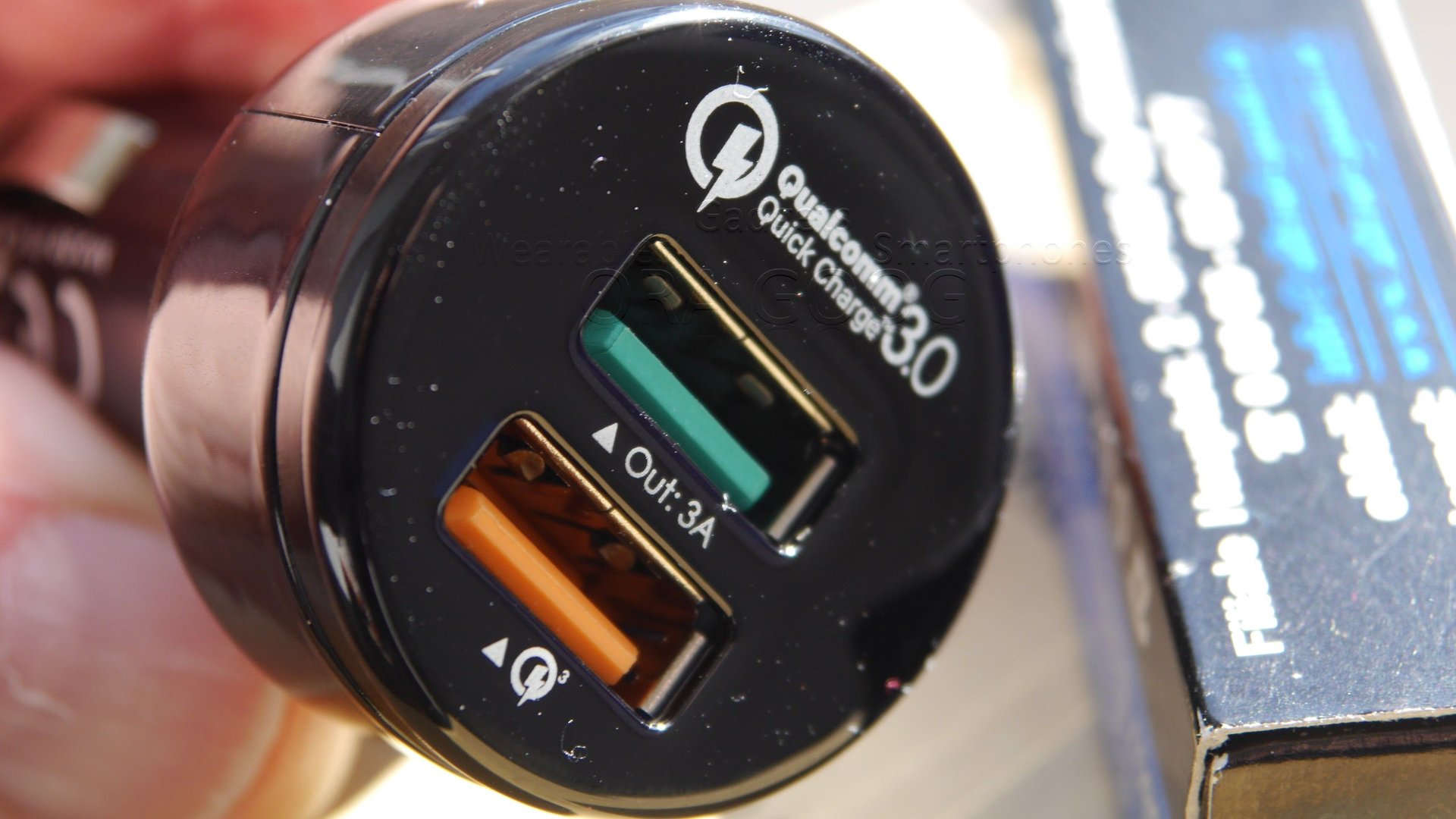

Die unterschiedlichen Technologien der Ladesteuerung sind auch durch unterschiedliche farbige Kennungen der Buchsen klar erkennbar. Der Abstand zwischen den Buchsen ist genügend groß, so dass 2 Kabel gleichzeitig gesteckt werden können.
Orange: Qualcomm Quick Charge 3.0 fähige Endgeräte werden hier gemäß dem diesem Industrie Standard erkannt und geladen
Türkis: Ausgang mi AiPowerTM Technologie, hier können alle anderen Endgeräte angeschlossen werden.

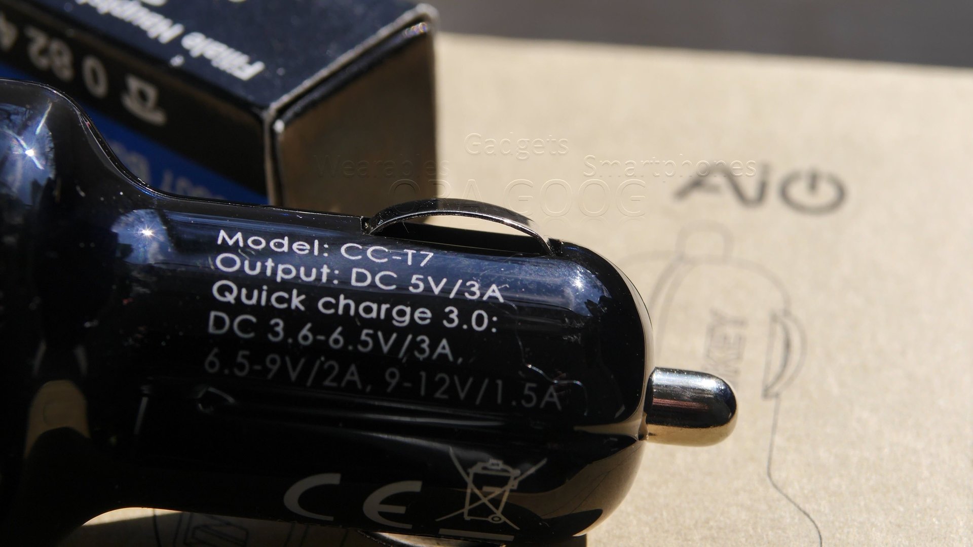

technischen Angaben des chinesischen Herstellers
Model: CC-T7-DE-S
Technologien: Qualcomm Quick Charge 3.0 & AiPower
Eingang: DC 12-24V/4.2A(Max)
Ausgang (AIPower): DC 5V/3A
Ausgang (Quick Charge 3.0 Port): 3,6-6,5V==3A, 6,5-9V==2A, 9-12V==1.5A (Max)

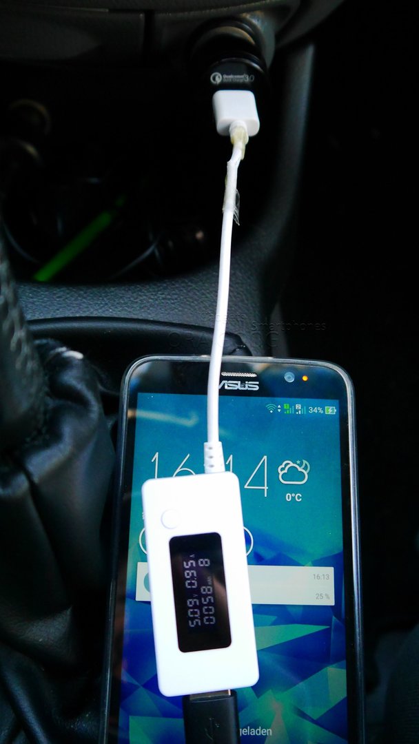

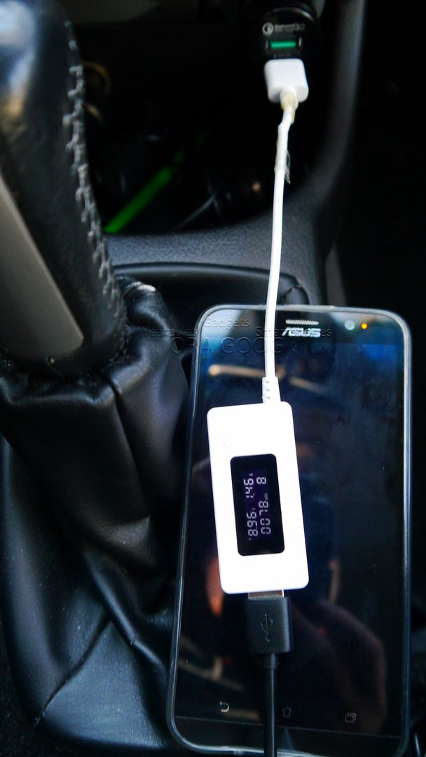

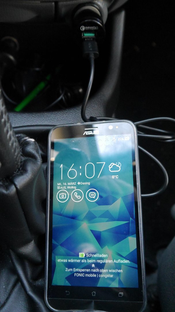

Messergebnisse:
Die Bilder zeigen entsprechende Ladevorgänge.

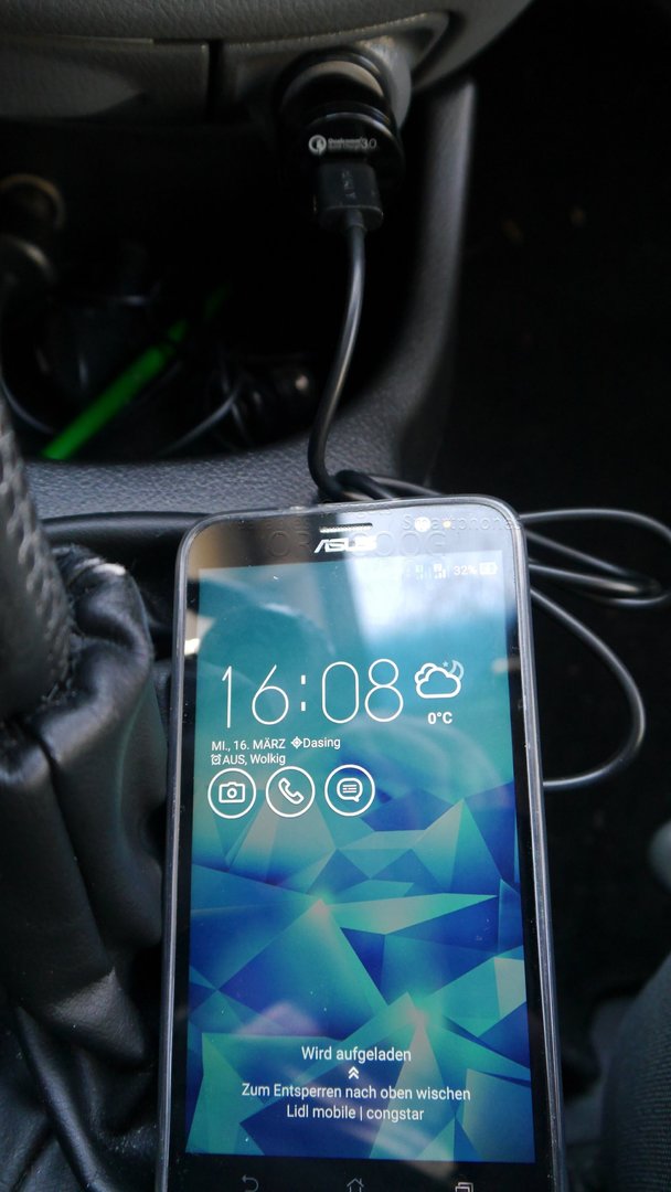

Einmal mit mehr als 5V unter Verwendung der QC 3.0 Technologie. Geladen wurde ein QC fähiges Handy (AUSUS zenFone 2) am QC 3.0 Ausgang. Das Handy erkennt den QC 3.0 Anschluss.
Das andere Mal angeschlossen am AIPower Ausgang. Hier erfolgt die "normale" Aufladung.
