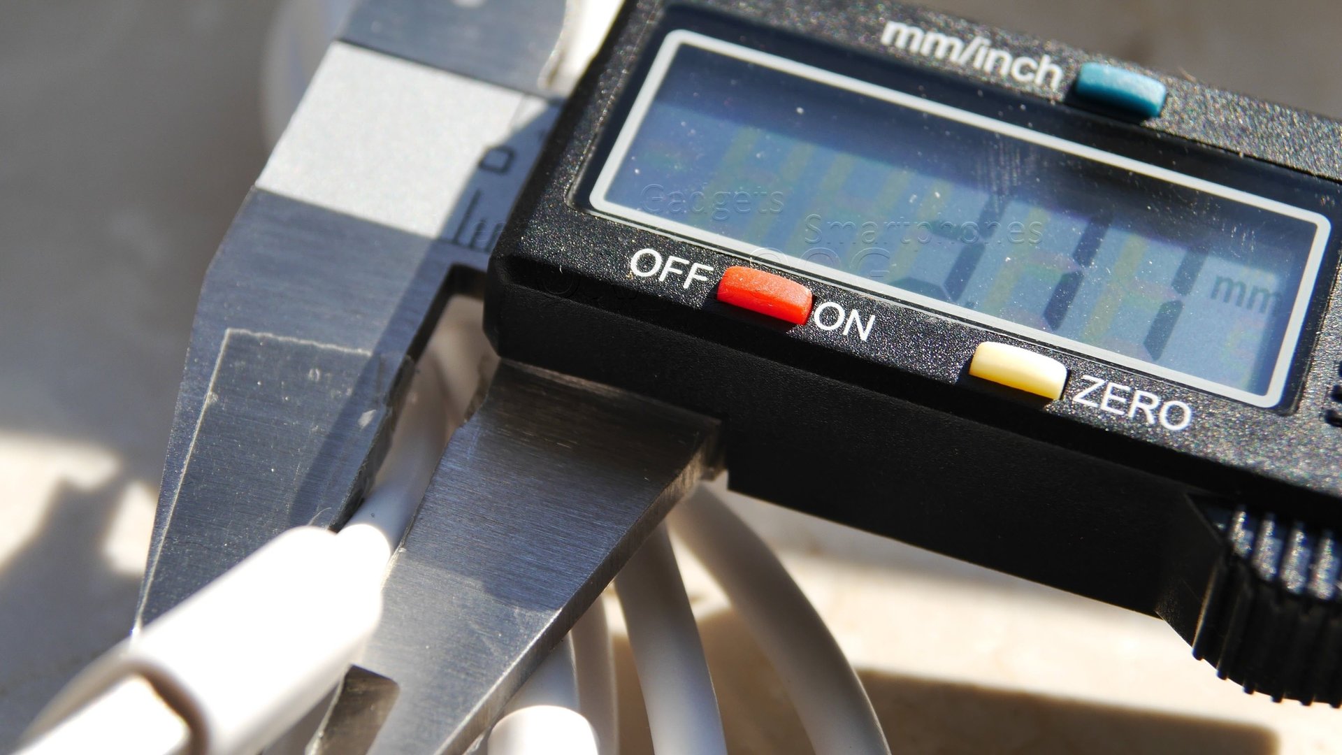

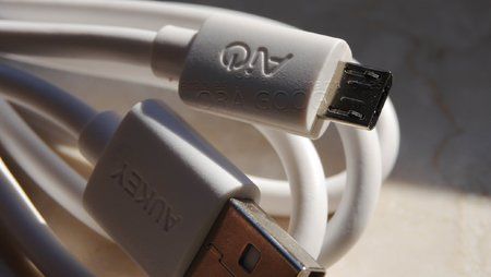

Zubehör: USB 2.0 Lade-/Datenkabel (1m, Durchmesser: 3,8 mm )

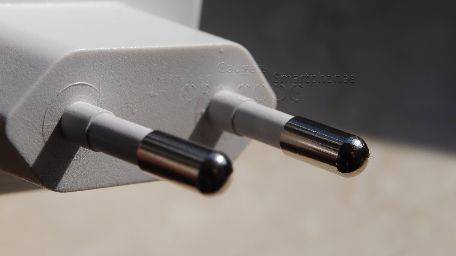

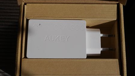

1 x Stecker Ladegerät mit EU kompatibler Steckung

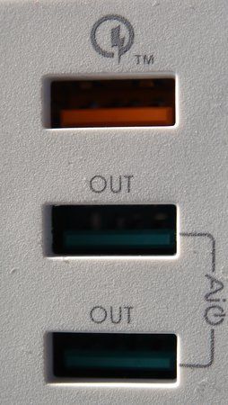

- Der Gesamtleistung kann nicht größer als 42W bei Nutzung aller 3 Ausgänge sein.
- Der Hersteller verspricht durch die verwendete Technologie Überstromschutz und Überhitzungsschutz und Kurzschlussfestigkeit.
- Die AiPower Adaptive Charging Technologie erkennt automatisch die pro angeschlossenem Gerät den erforderliche Leistungspegel.
- Der blau gekennzeichnete Ausgang beherrscht den Qualcomm QC 2.0 Standard.
- Das Quick Charge 2.0 Ladeport verhält sich gegenüber normalen, nicht kompatiblen Geräten wie ein normale USB-Port mit einem maximalen Ausgangsstrom von bis zu 2A.

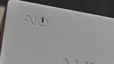

- Der Betrieb wird durch eine sehr hell leuchtende grüne LED innerhalb des AIO-Logos angezeigt.
- Der Hersteller fügt auch ein USB 2.0 Kabel mit einem Micro USB Anschluss und mit großen Querschnitt bei. Allerdings sind die Daten-Pins nicht gebrückt.

- Es wurde mit einen EU Stecker Ladegerät geliefert

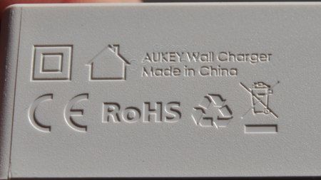

- keine CE Nummer
