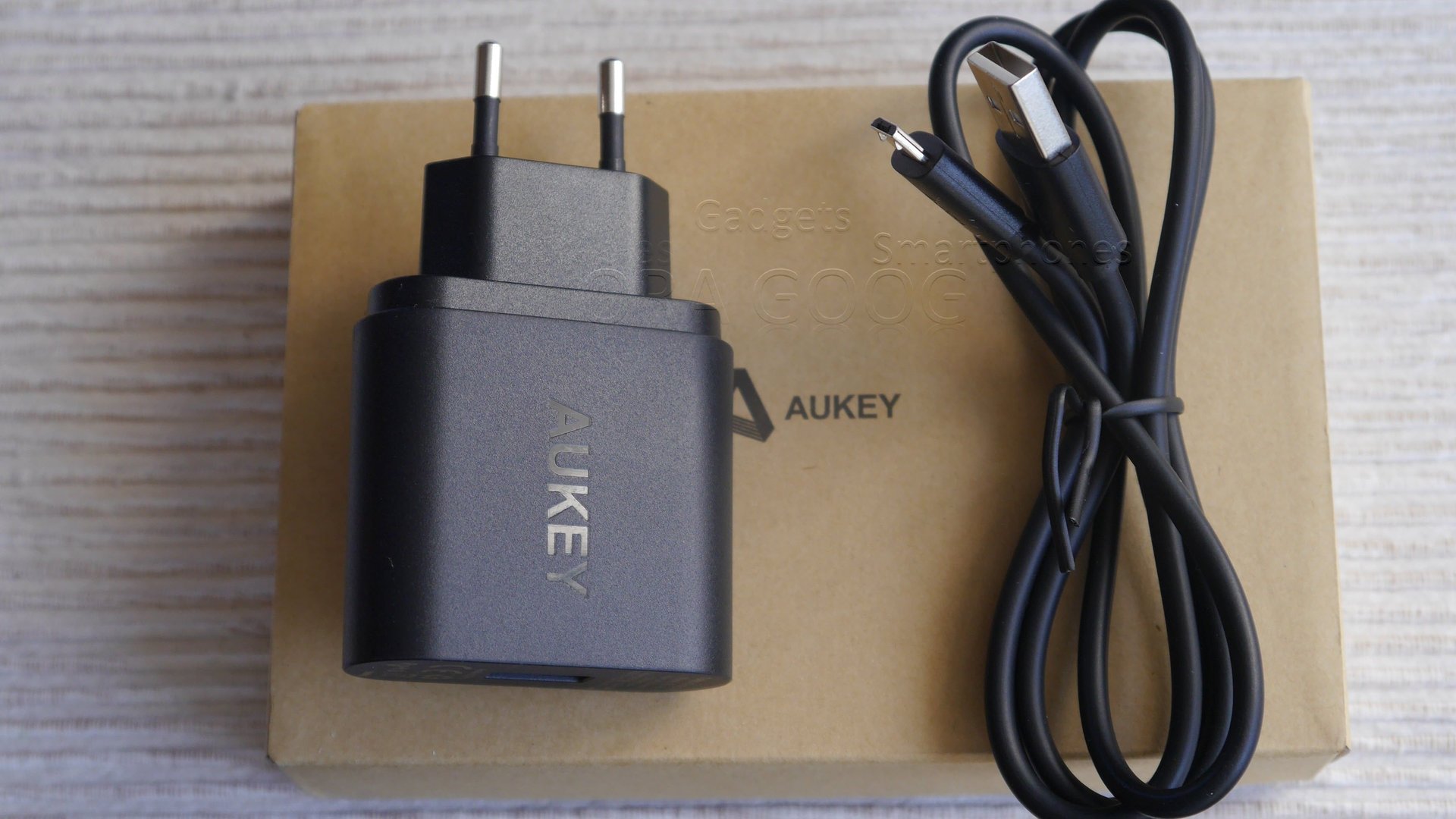

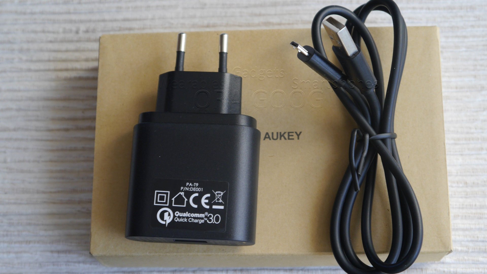

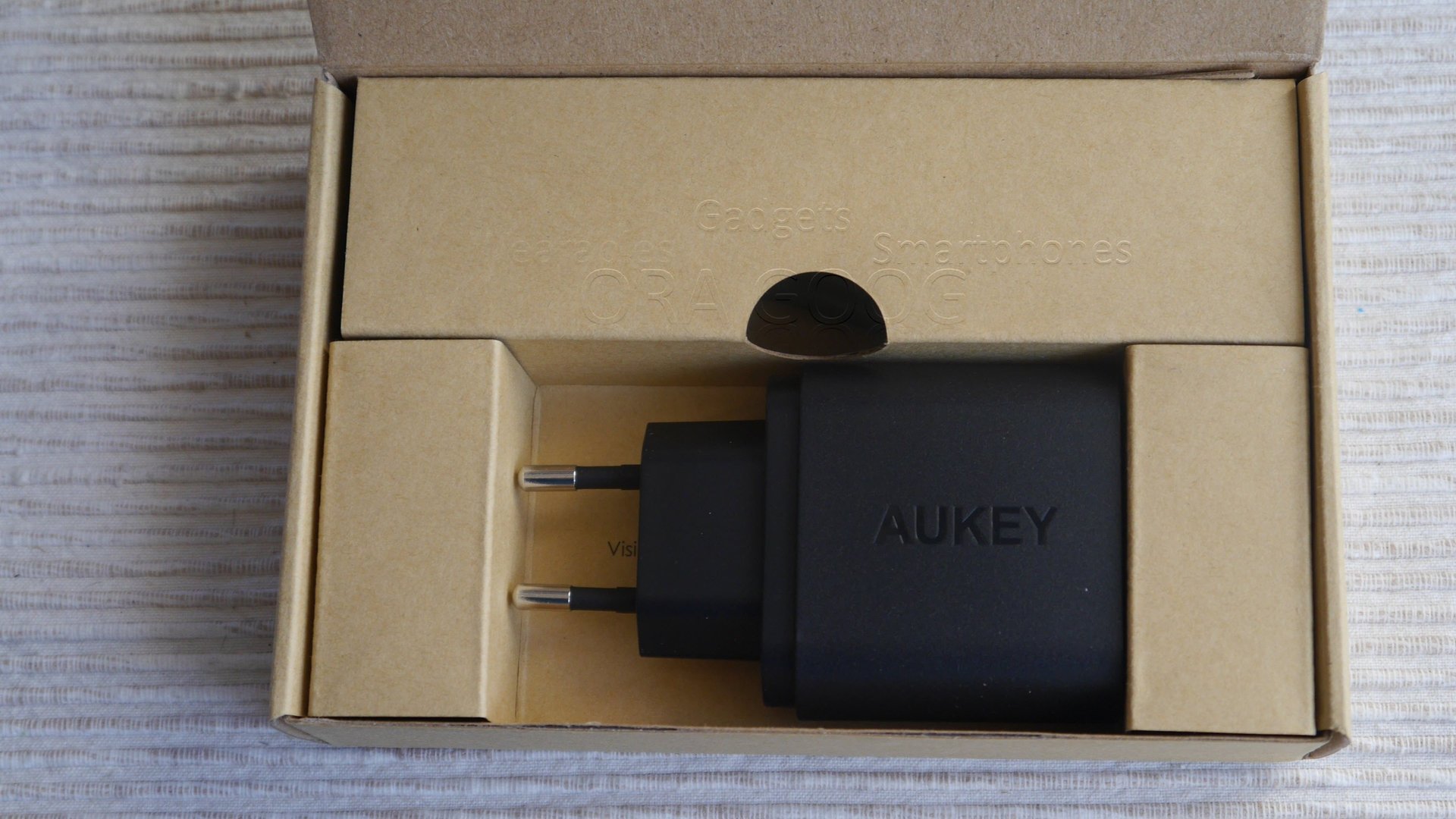

Dieses Stecker Ladegerät wurde in einer umweltfreundlichen und bedruckten Kartonverpackung via Amazon geliefert. Produktbezeichnung, Daten zur verwendeten Technologie und die Kontaktdaten des Herstellers sind außen aufgedruckt, die technischen Daten sind in der beigefügten Bedienungsanleitung angeführt. Keine unnötigen Plastetüten.
Was wurde geliefert?
1 x Steckerladenetzteil PA-T9
1 x Lade-/Datenkabel (100mm. 3,8 mm Durchmesser)

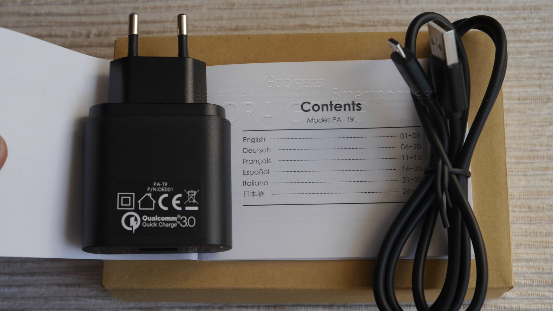

1 x Bedienungsanleitung (mehrsprachig, auch Deutsch)
Gehäuse

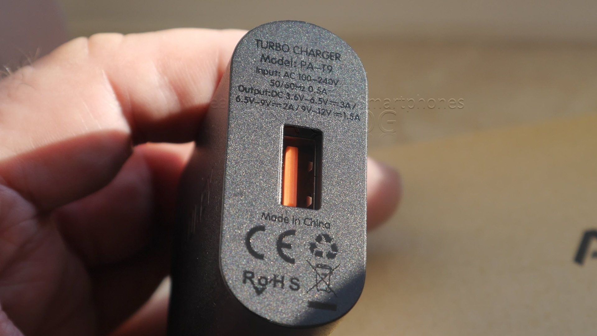

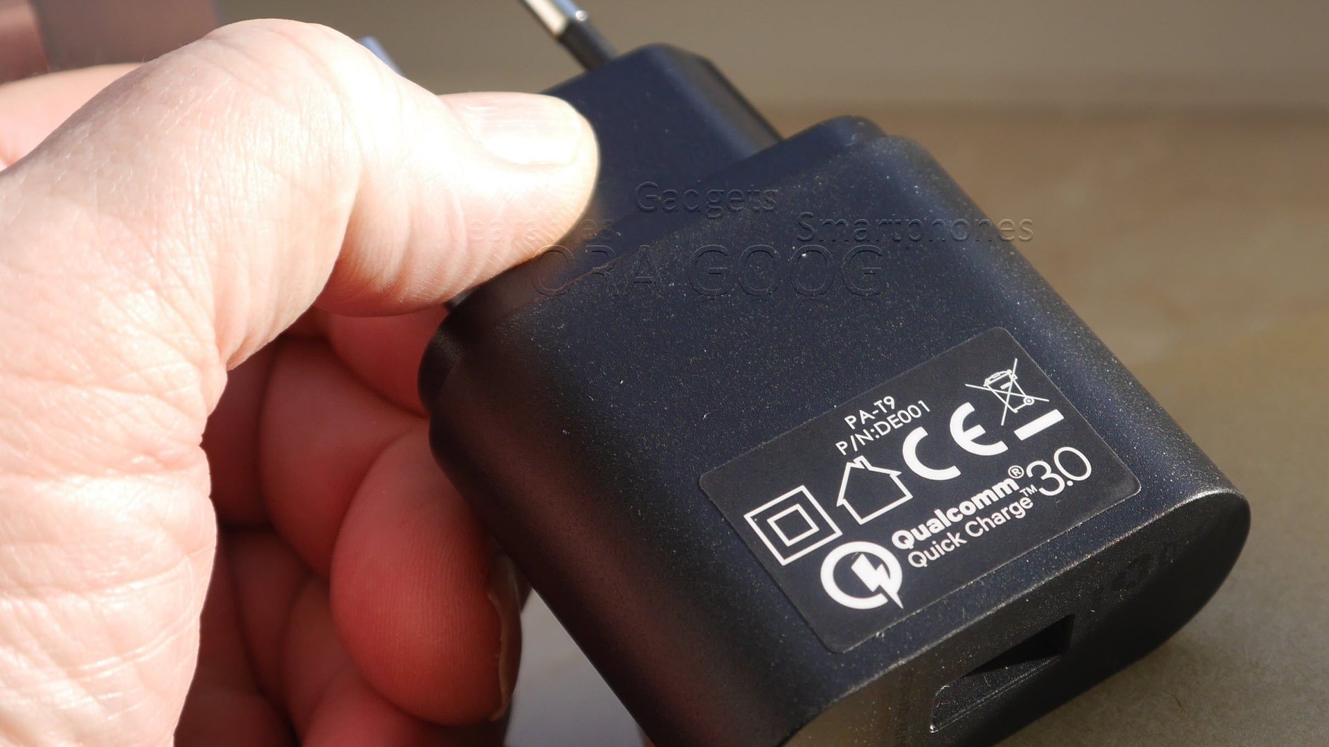

Das Gehäuse besteht aus schwarzer Plaste. EU Steckkontakte sind vorhanden. Eine LED die im aktiven Zustand des Ladevorgangs leuchtet gibt es. Das Gehäuse ist reichhaltig beschriftet. Prüfzeichen, Technologie Label und alle Spezifikationen sind aufgebracht, wenngleich nicht immer gut zu erkennen.
Front seitig gibt es den USB Typ A Ausgang, der dem Qualcomm QC 3.0 Standard folgt. Die orangene Einfärbung weist auf diese Besonderheit hin.
An der Verarbeitung ist nichts auszusetzen. Gut, das hier nicht wie bei Anker Klavierlackoptik dominiert. Folglich sind keine Fingerabdrücke erkennbar.
Technischen Angaben des chinesischen Herstellers:
Eingang : AC 100 - 240 V ~ 0.5A 50-60 Hz
DC Ausgang: 3.6-6.5V 3A / 6.5- 9V 2A / 9-12V 1.5A
Abmessungen: 68.5 × 52 × 22mm
Gewicht : 52g

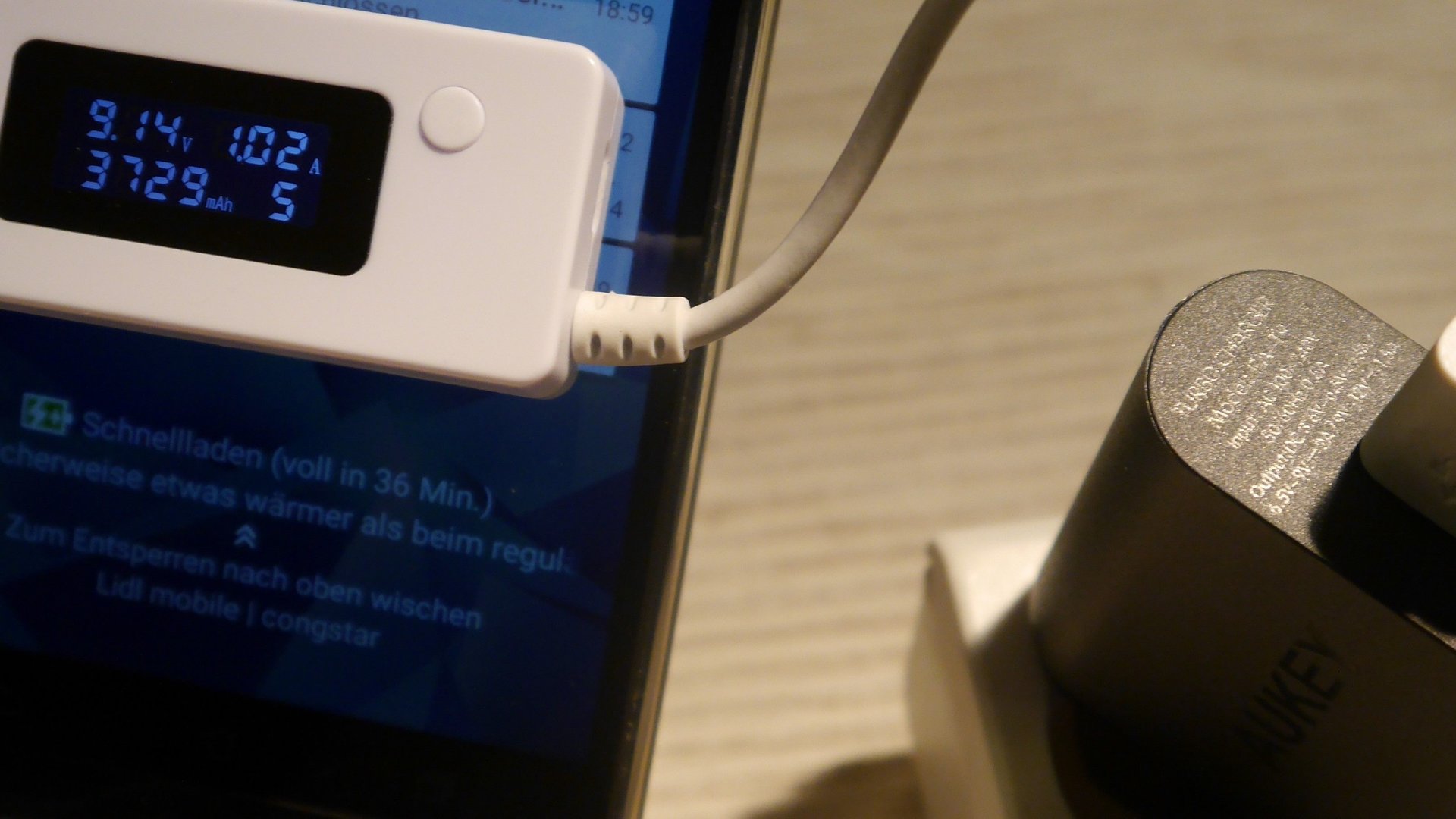

Das Teil konnte erfolgreich ein Handy ASUS zenFone aufladen. Das Ladegerät erkannte die QC Fähigkeit des Handys problemlos (siehe Bild).
