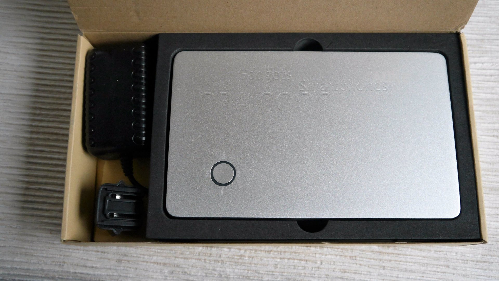

Unboxing

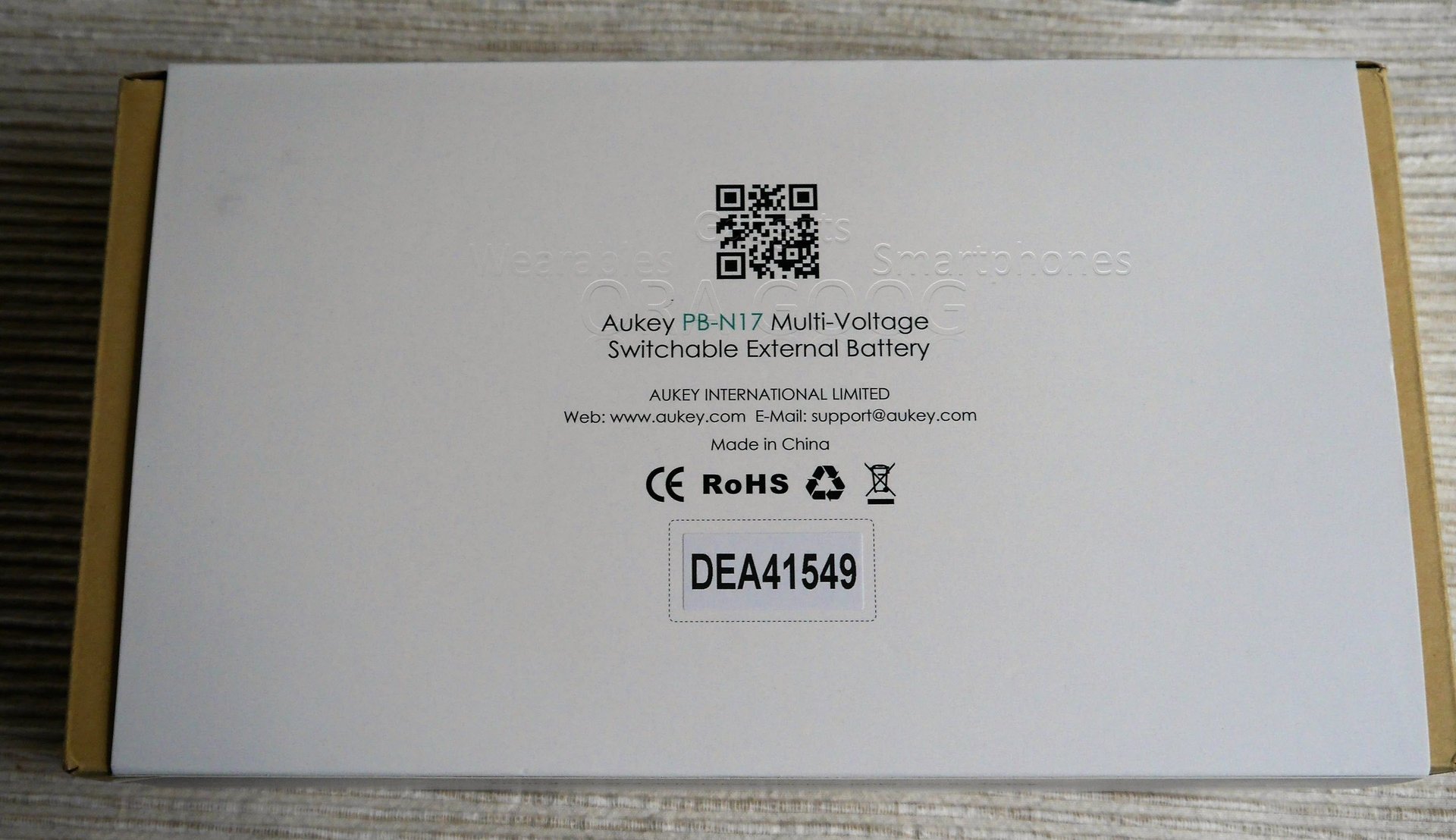

Die Powerbank wird in einer für den Hersteller typischen umweltfreundlichen und bedruckten Karton aus Pappe geliefert. Dieser ist mit einer bedruckten Banderole versehen auf der die Box abgebildet ist, eine Modellbezeichnung und Angaben zur Verwendung dieser Box zu finden sind.

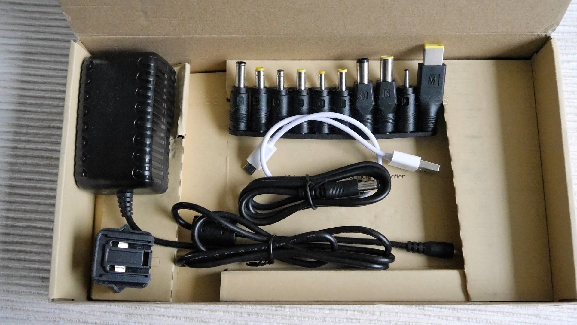

Was ist in der Packung?

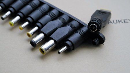

Zu den 10 Laptop Adaptern:

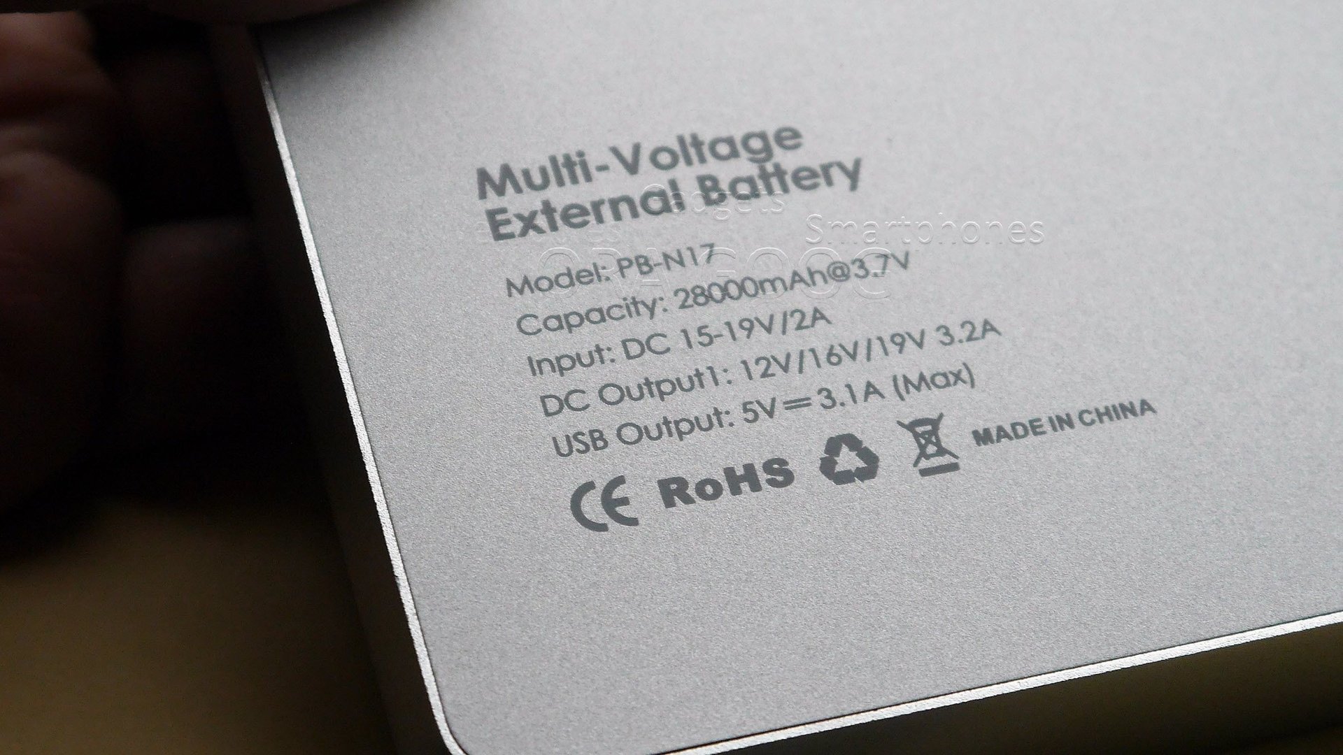

Kapazität: 103.6Wh (also bei 3,7V = 28.000mAh und bei 5V = 20.720mAh) Siehe Angaben auf der Rückseite!

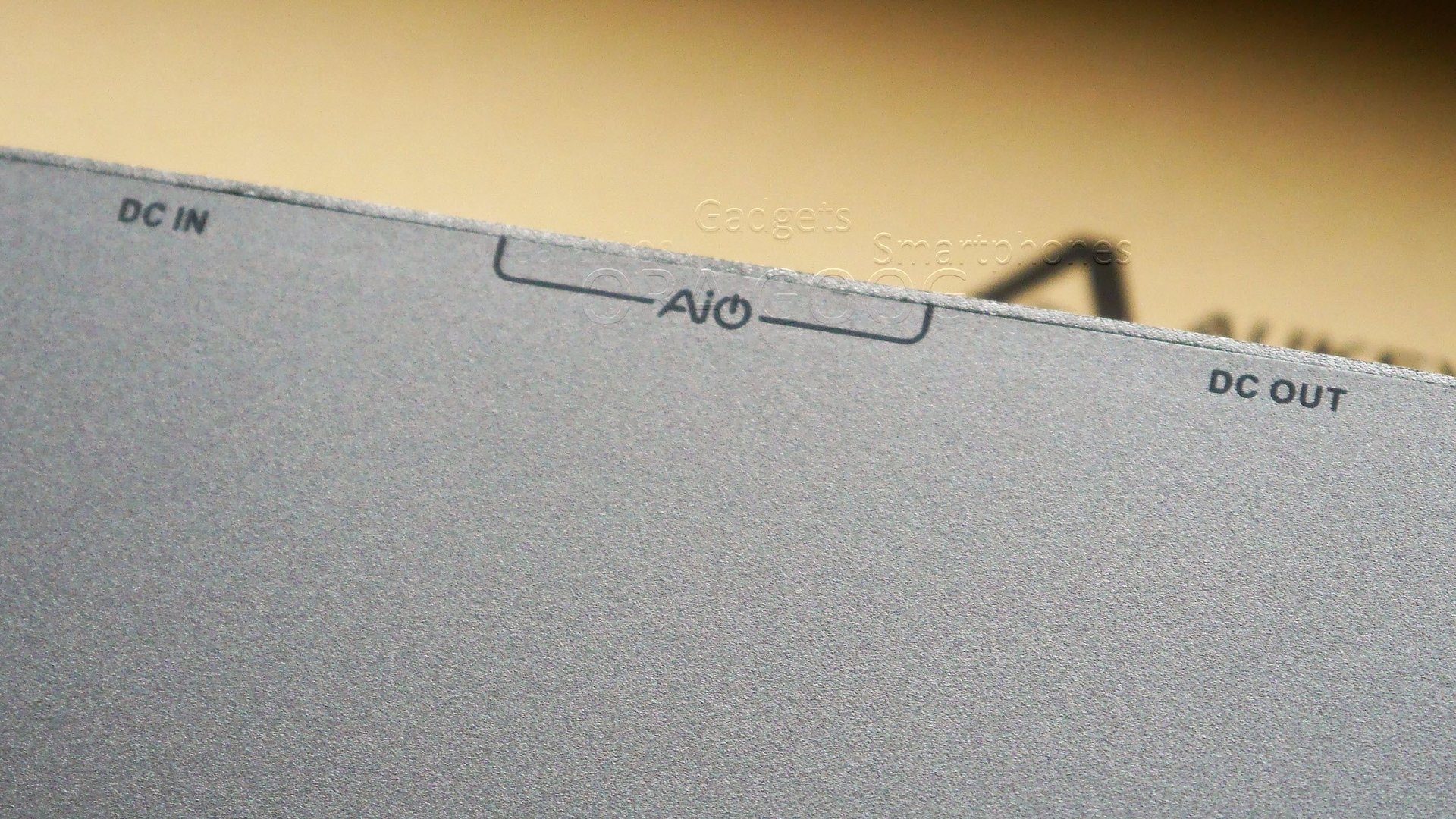

Eingang: DC 15-19V 2A (Netzteil lädt die Aukey PB-N17 in 12 Stunden voll auf)

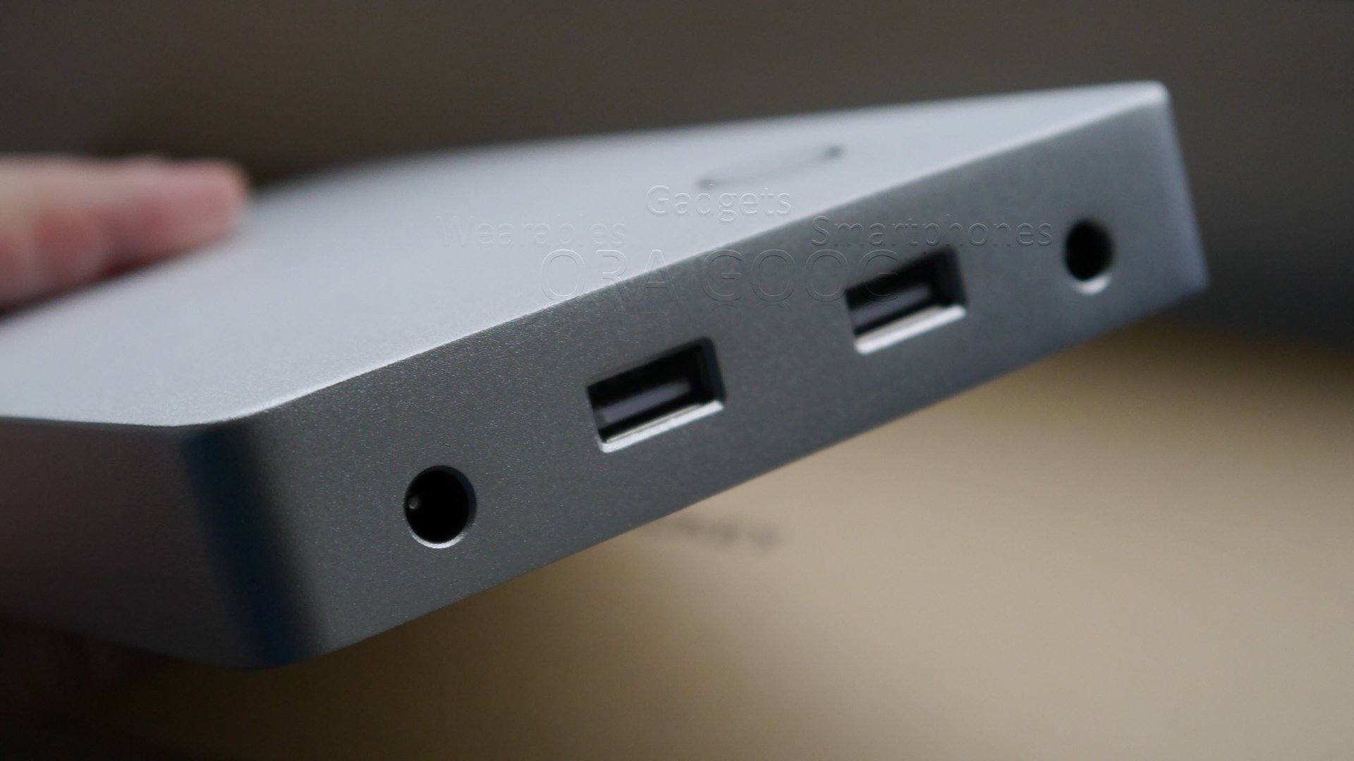

Ausgänge: 2 x USB 5V max. 3.1A, 1 x DC 12/16/19V max. 3.1 A

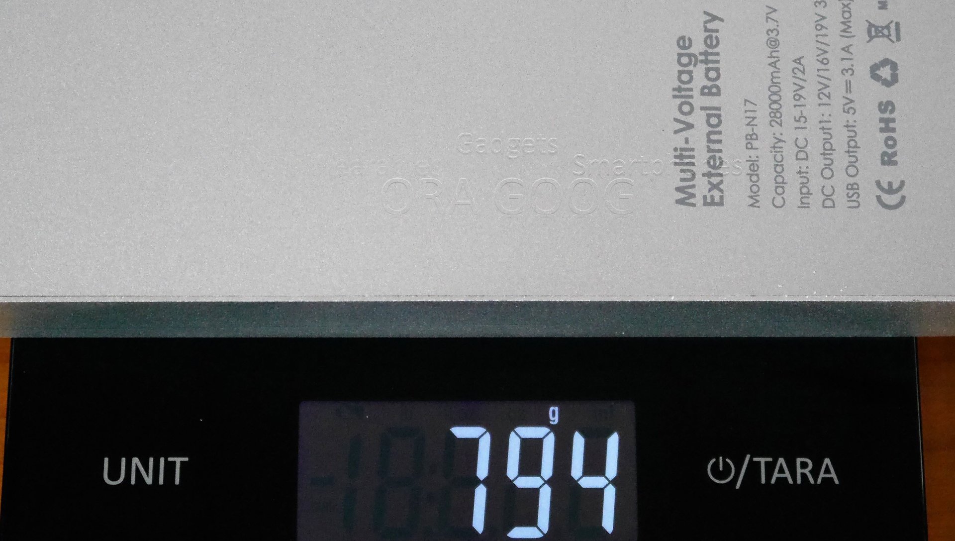

Gewicht: 811g (gewogen 794g)

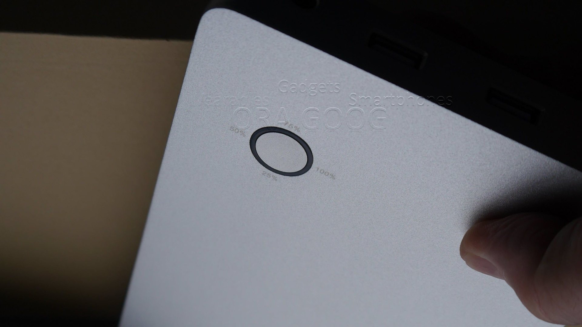

Gehäuse

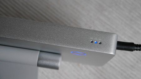

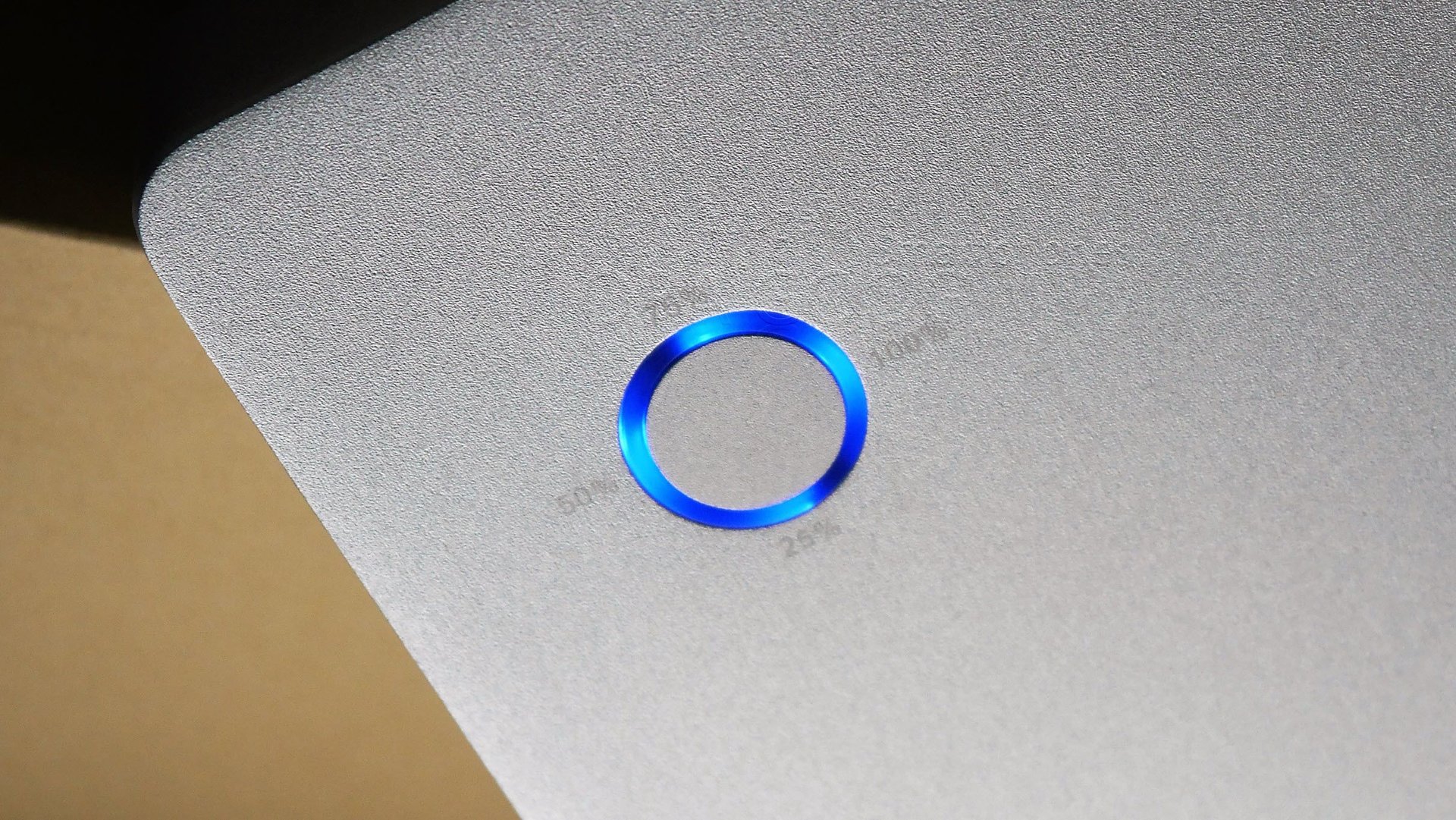

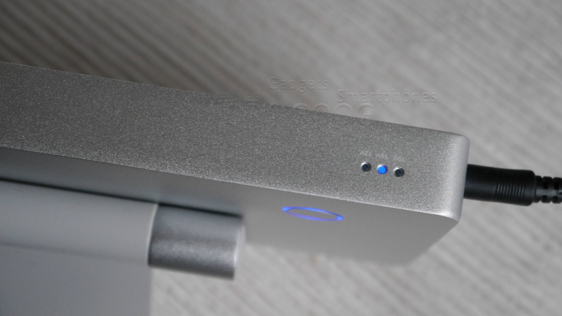

Das Gehäuse besteht aus einer Aluminiumschale, deren Rückseite mit einem Plastikboden abgedeckt ist. Auf der Oberseite befindet sich der Namenszug des Herstellers und ein Taster dessen LED-Farbe zur Anzeige des Ladezustands dient.
Mit dem Taster kann man

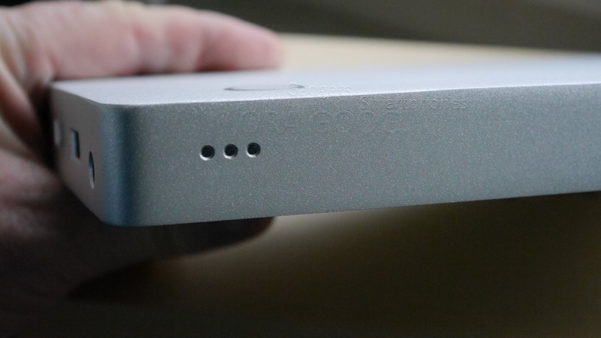

Die Aluminiumschale hat relativ deutliche Kanten insbesondere an der Unterseite, die mit einem Plasteunterboden abgeschlossen ist.
Der runde LED Indikator um den Taster zeigt den Ladezustand der Box an (0, 25, 50, 75, 100%).

Leider nicht perfekt, da scharfen Kanten mit Grad. Die Aufdrucke sind nicht gut erkennbar. In die USB Buchsen lassen sich die Stecker gut einstecken und auch wieder heraus ziehen.

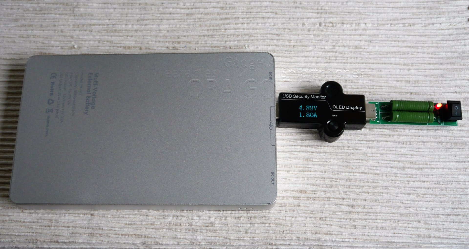

Messergebnisse:

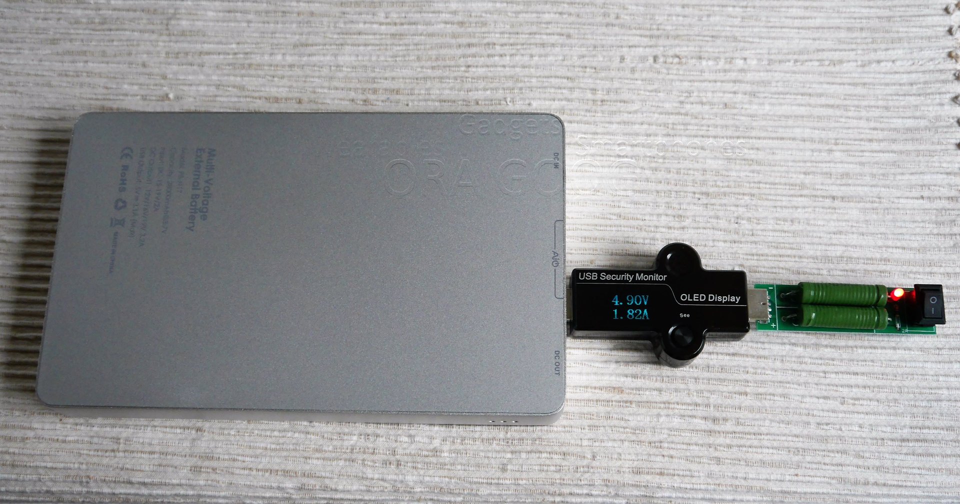

Ausgemessen habe ich beide USB Ladeausgänge bezüglich des zu entnehmenden Stroms. der angeschlossene Entladewiderstand hätte eigentlich an 5V 2A fließen lassen sollen. Beide Ausgänge lieferten aber nur knapp 5V (siehe Foto).

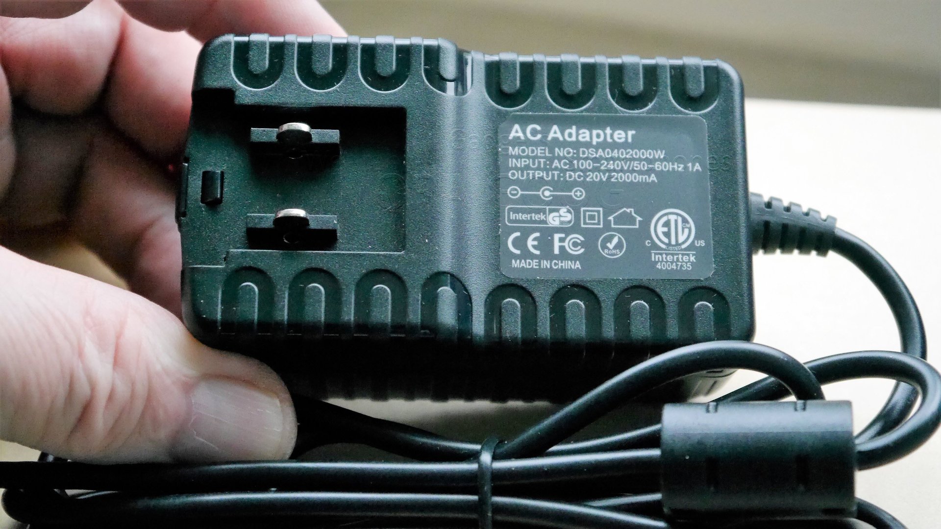

Ein Ladegerät gehört dieses Mal zum Lieferumfang. Die Box ist damit in 11h geladen.

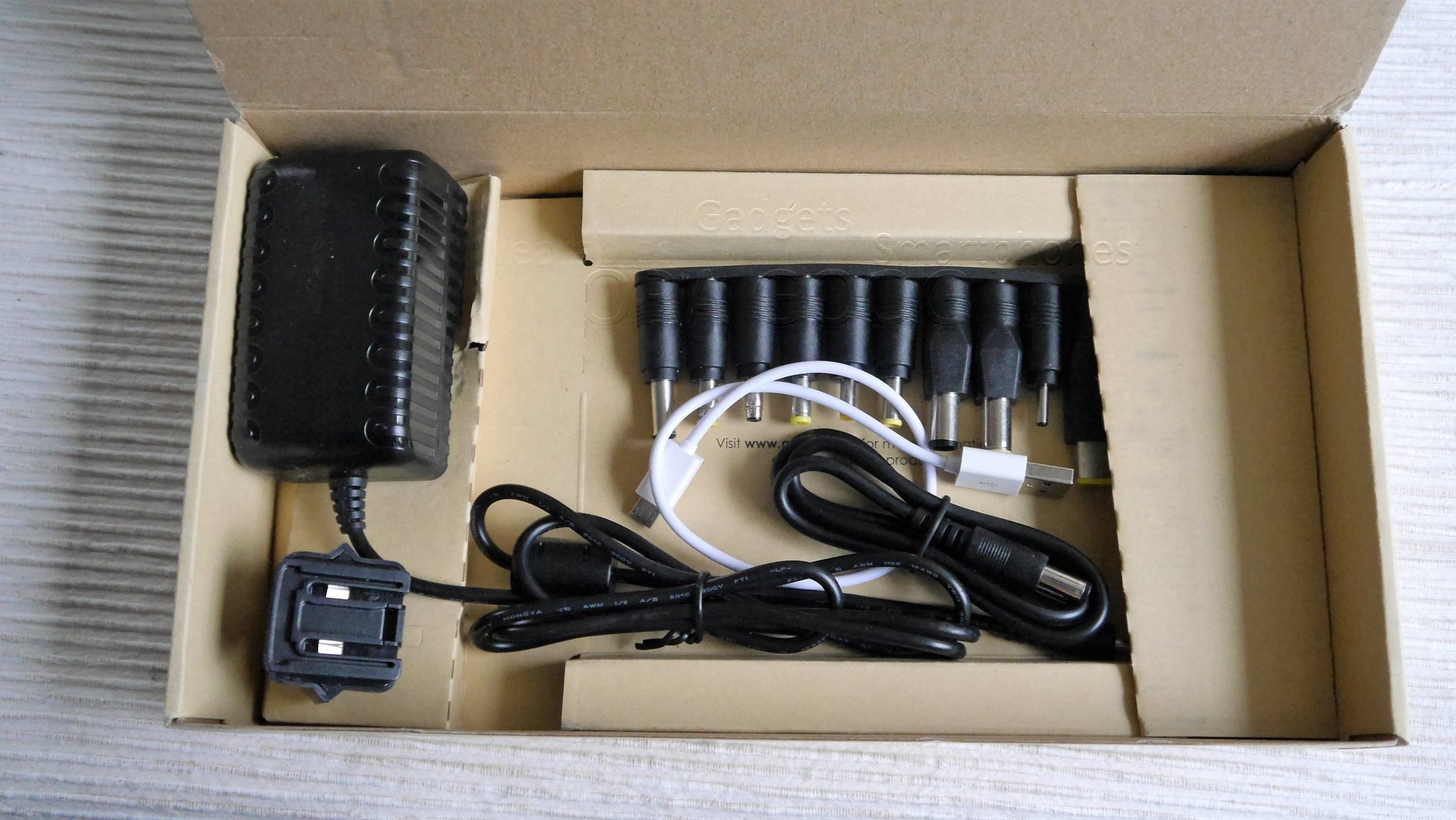

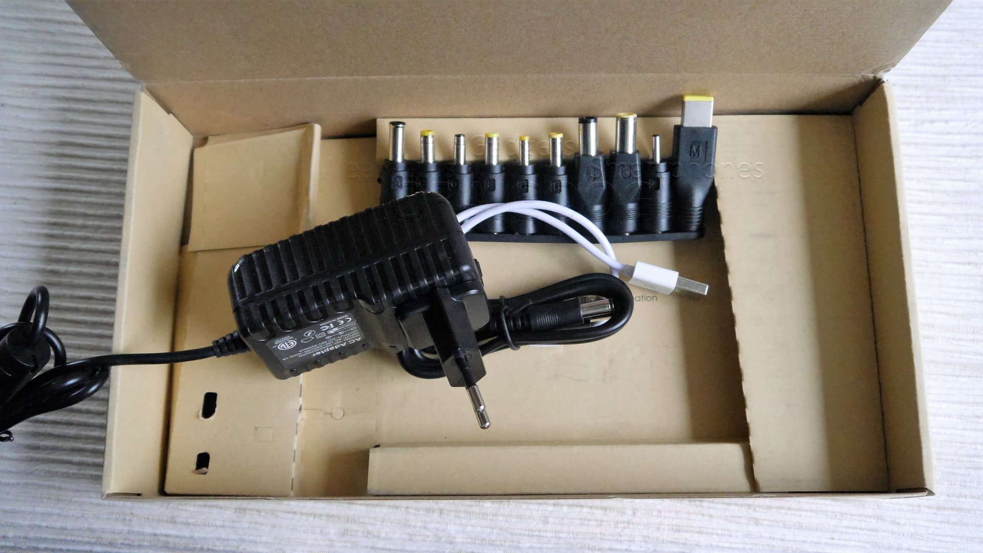

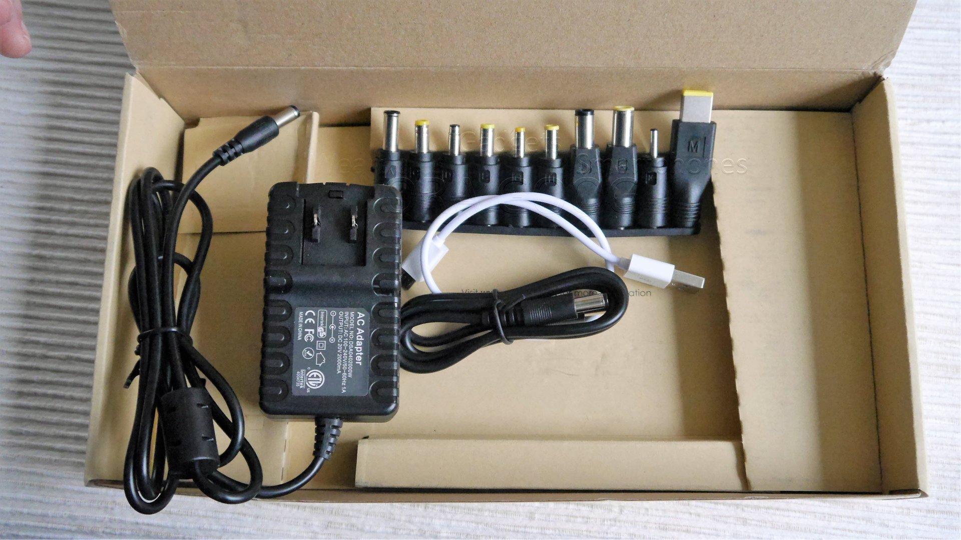

1 x Aukey® PB-017 28.000mAh Mutli-Voltage Powerbox
1 x Mikro USB Ladekabel (20cm)
1 x DC Verbindungskabel
1 x AC Netz Adapter (Stecker Ladegerät mit EU Adapter)
10 x verschiedene Laptop Adapter
1 x 5 sprachige Bedienungsanleitung (auch Deutsch)

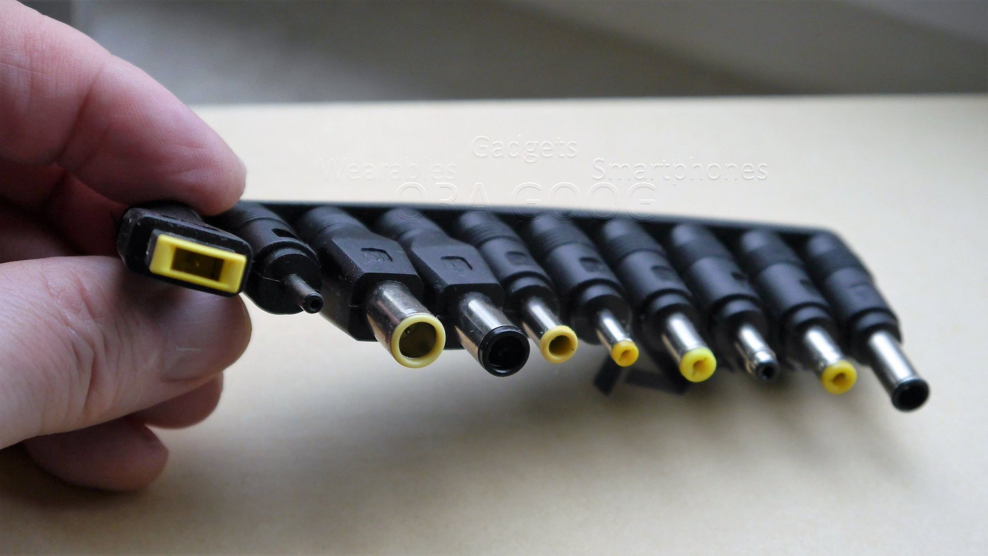

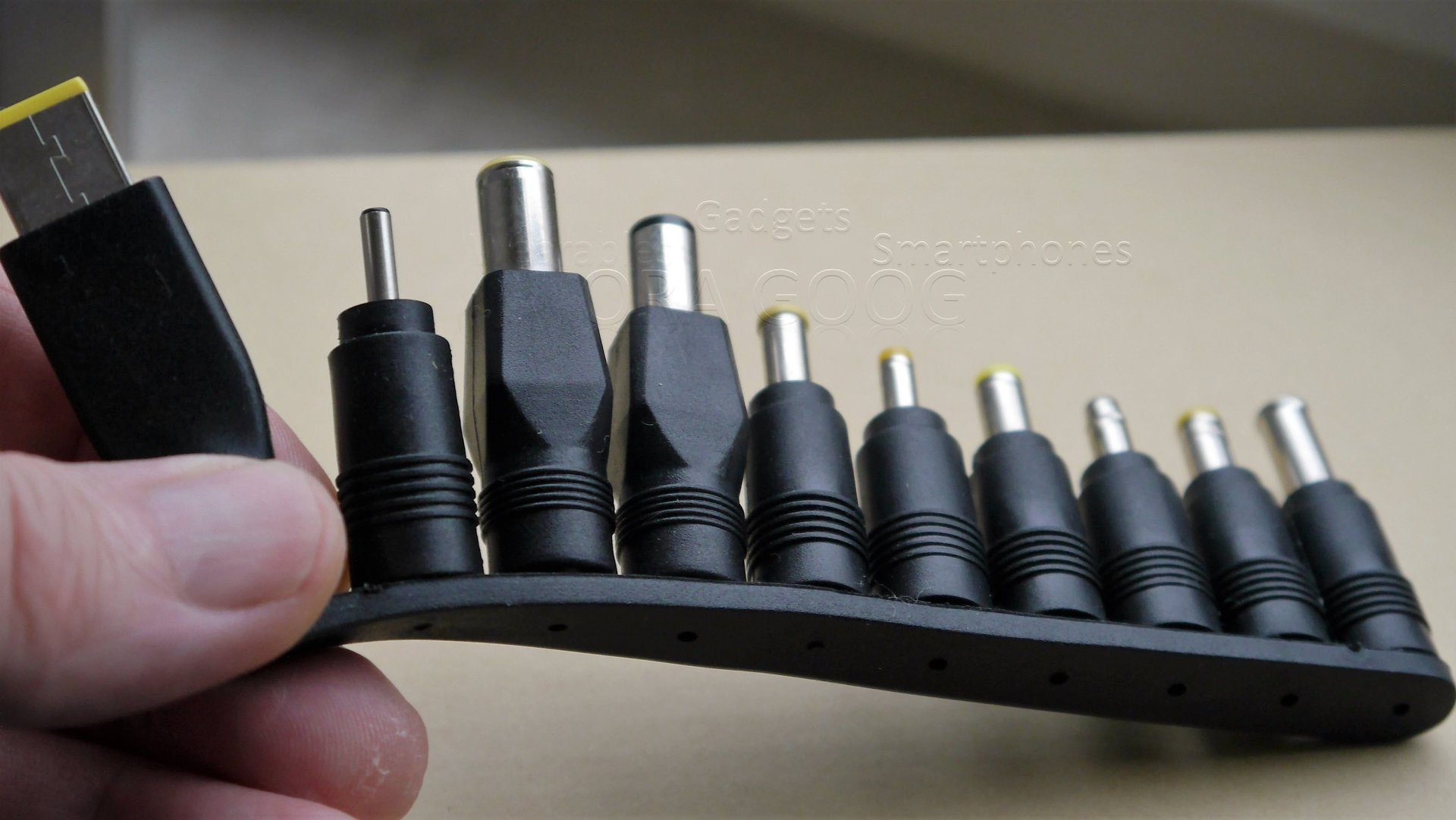

A - 6.00 * 4.25 mm - Sony
B - 3.00 * 1.0 - Acer (Ultrabook)
C - 5.50 * 2.10 - Toshiba, Lenovo
D - 4.75 * 1.70 - ASUS, HP
E - 5.50 * 1.7 - Acer
G - 4.00 * 1.70 - Acer, Benq
H - 5.50 * 3.25 - Samsung
M - 4.50 * 1.10 - Lenovo (Ultrabook)
J - 7.40 * 5.00 - Dell, HP
K - 7.90 * 5.40 - Lenovo, Sony
Nicht geeignet für Apple MacBookB - 3.00 * 1.0 - Acer (Ultrabook)

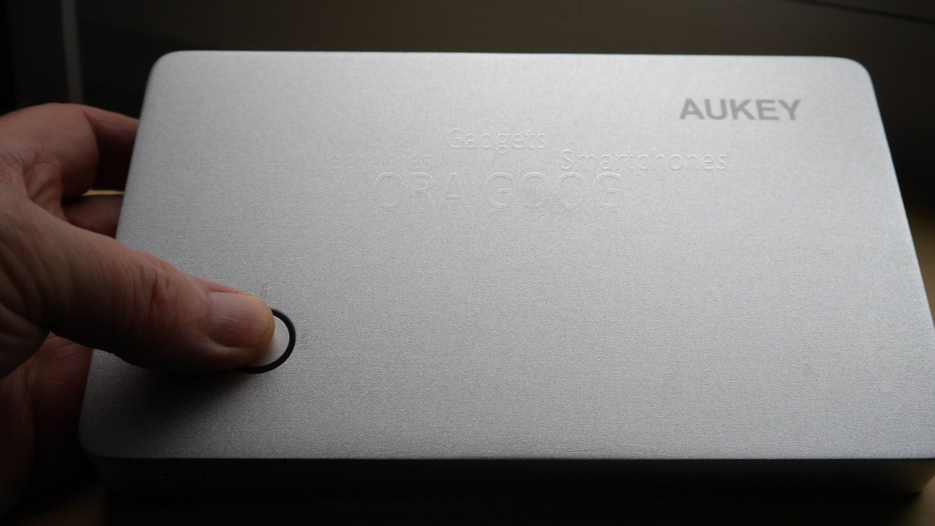

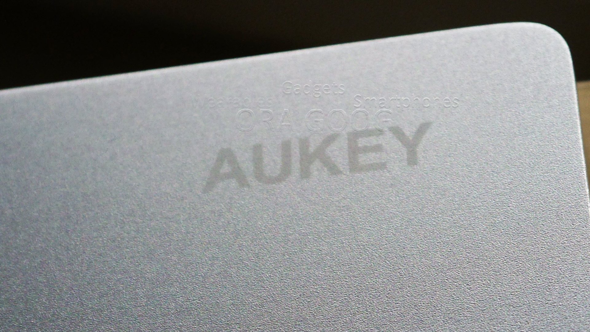

- die Anzeige des Ladezustandes der PB aktivieren
- die Spannung des DC Ausganges umschalten
- den Ladevorgang eines Clients starten

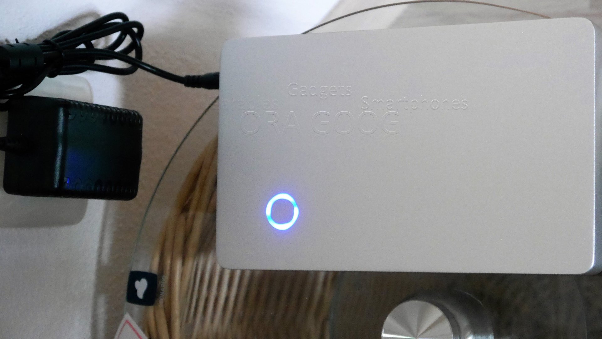

Verarbeitung:
