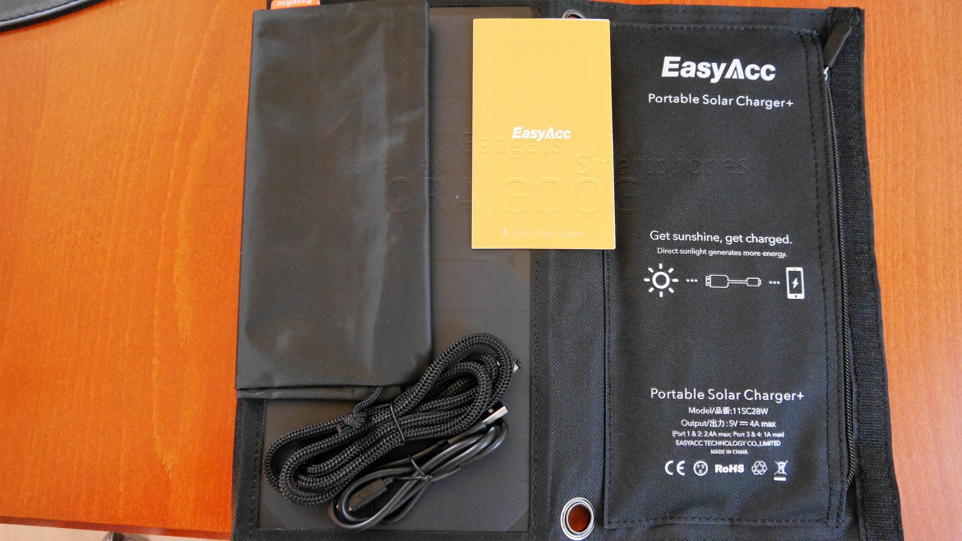

Was ist in der Packung?
1 x EasyAcc 28W Solar Ladegerät 4 x USB-Port und 4 Solar Panels
2 x Karabinerhaken
1 x englischsprachige Bedienungsanleitung
1 x Schnur
1 x Micro-USB-Kabel
1 x Aufbewahrungsbeutel
2 x Karabinerhaken
1 x Schnur
1 x Micro-USB-Kabel

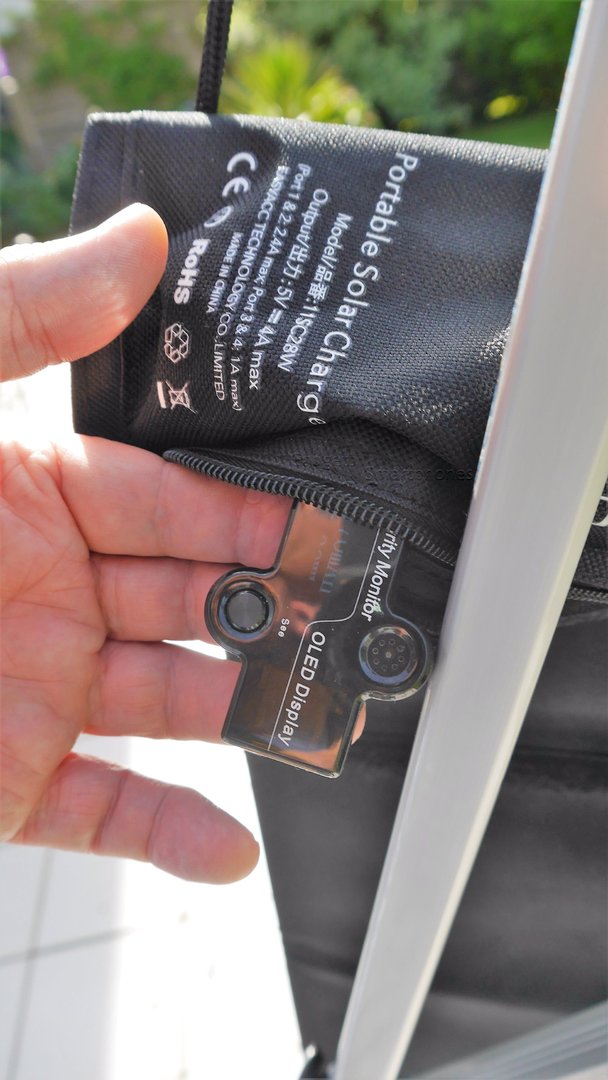

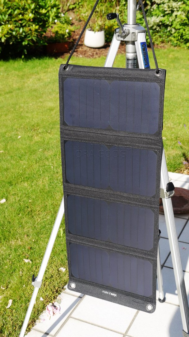

Die Solarpanel Faltmappe
Das Solarpanel besteht aus vier Elementen die zum Transport zusammengefaltet werden können. Ausgeklappt gibt keine Stützelement hinten. Das Sonnenlicht sollte möglichst im rechten Winkel auf die Paneele treffen. Die USB Buchsen sind in einer Tasche untergebracht, die zusätzlich auch andere Dinge aufnehmen kann.
Das Material dieser Mappe ist wasserabweisenden, flexibel und hinterlässt einen widerstandsfähigen Eindruck. In diesem Material sind 4 Ösen eingelassen, die zum Aufhängen dieser Mappe mittels der 2 mitgelieferten Karabinerhaken dienen.
Verarbeitung:
Hier punktet das Erzeugnis eindeutig. Alles total sauber verarbeitet. Alle Nähte der Mappe schnurgerade und die Klettverschlüsse sitzen exakt.

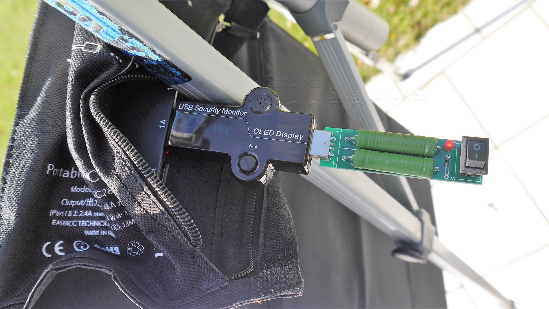

erste Messergebnisse
Zum Zeitpunkt meines Testes (Morgensonne) konnte ich 5V an allen USB Ausgängen messen. Beim Anschluss eines 5 Ohm Entladewiederstandes floss 1A und der Entladewiederstand wurde merklich heiß.
Erinnert sei noch einmal daran, dass man die Elemente sehr sorgfältig auf die einfallenden Sonnenstrahlen ausrichten muss. Die rote LED in der Tasche zeigt eine verfügbare Ladespannung an.
