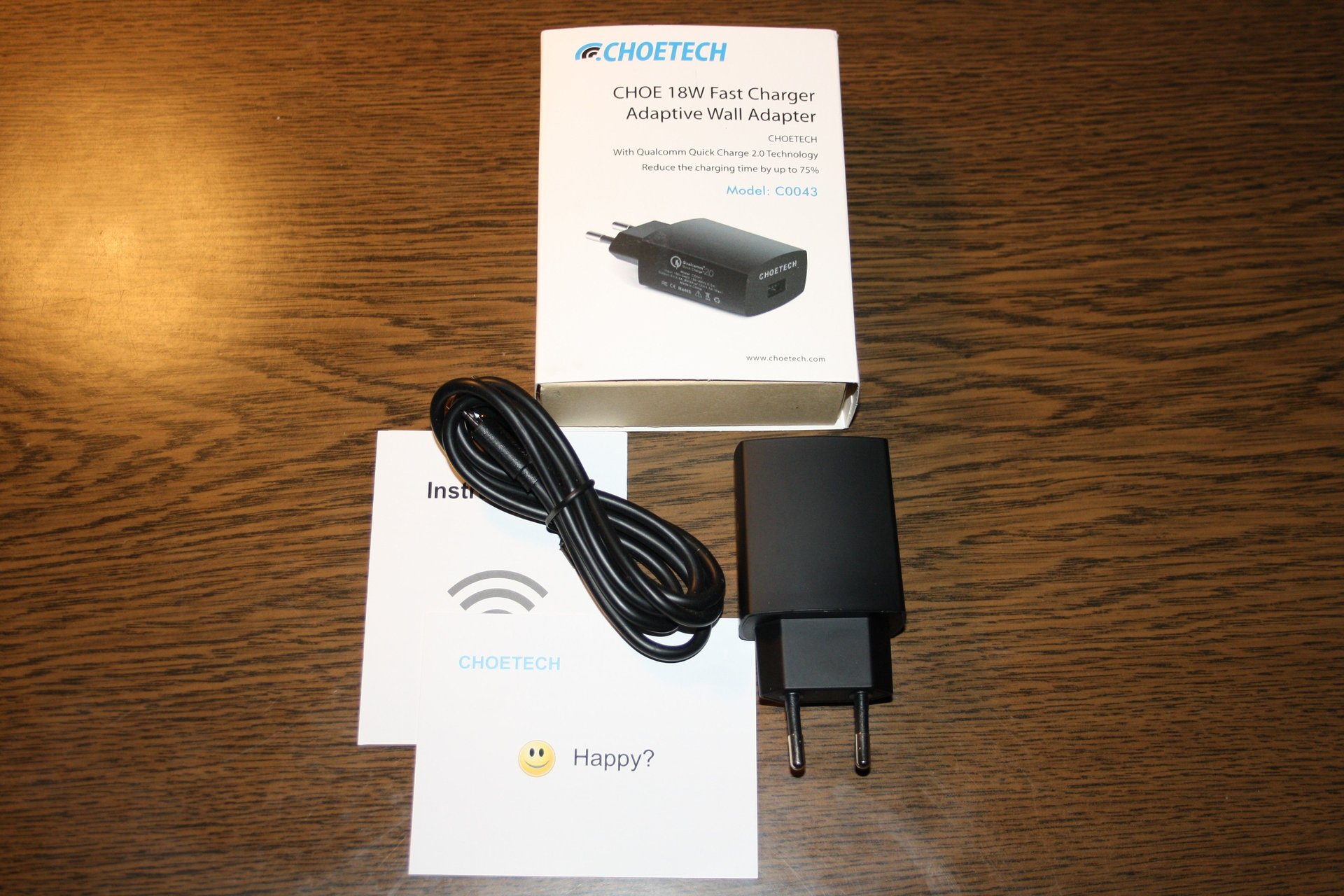

Hey,
ich wollte einen kurzen Eindruck von diesem Quick Charge 2.0 Ladegerät hinterlassen:
Quick Charge 2,0 Ladegerät Choetech® QC 2,0 Wall charge USB Stecker 18W für ZB Samsung Galaxy S6/S6 Edge/Note 4/Note 4 Edge, HTC One M9/ One M8, LG G Flex2, G4, Xiaomi Mi3/Mi4 und soweit-schwarz (USB Kabel enthalten): Amazon.de: Elektronik
Geliefert wurde das Ladegerät in einer kleinen Kartonbox. Im Inneren befanden sich das Ladegerät, ein Micro-USB-Ladekabel und ein paar Anleitungen/Garantiekarten.
Das Ladegerät ist etwas größer als mein originales Samsung-Ladegerät. Es ist schwarz-matt lackiert und macht einen hochwertigen Eindruck. Der einzige USB-Ausgang hat folgende Werte:
1: 5V 2.4A (Max. 12W)
2: 9V 2A/12V 1.5A (Max. 18W) [Qualcomm Quick Charge 2.0]
Laden(Hauptdisziplin):
Als Hauptgerät nutze ich zurzeit ein Samsung Galaxy Note 4, welches einen 3220mAh Akku besitzt und Qualcomms Quick Charge 2.0 Technologie unterstützt.
Um Referenzwerte zu bekommen, habe ich mein Handy zuerst über das originale und QC 2.0 fähige Samsung Ladegerät (9V 1.67A/5V 2A) von 5% auf 100% geladen. Das Handy war dabei angeschaltet, aber im Flugmodus und wurde nicht benutzt. Dabei konnte ich folgende Werte messen:
15%-5min
30%-15min
60%-35min
80%-50min
90%-60min
Der gleiche Ladevorgang wurde wiederholt und es kamen folgende Werte mit dem CHOETECH Ladegerät heraus:
15%-6min
30%-15min
60%-37min
80%-52min
90%-65min
Bei beiden Messungen habe ich explizit nicht bis 100% geladen, da der Ladevorgang ab 90% zum Schutz der Batterie sehr langsam ist und QC 2.0 keinen Vorteil gegenüber herkömmlichen Ladegeräten bringt.
Man erkennt, dass das CHOETECH-Ladegerät etwas langsamer ist, als das originale Ladegerät. Jedoch ist der Unterschied sehr minimal und fällt kaum ins Gewicht. Nichtsdestotrotz wird QC 2.0 perfekt unterstützt und es ist ein sehr guter Ersatz für das originale Ladegerät.
Fazit:
Ein sehr gelungenes Ladegerät, das mit hoher Verarbeitung und schnellem Laden punktet.
