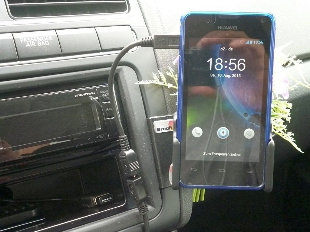

Also ich hab in [meinem POLO 6R] in der Steckdose sonen kleinen 5V/1A-Adapter und ein normales, aber kurzes (20cm) USB-Kabel USB-A/Mini-USB, an dem noch ein 10cm-Adapterkabel mit Mini-Buchse und Micro/B-Stecker hängt.
Wichtig ist im Auto halt ein 5V/1A-Ausgang. Bei den Adaptern kann es sein, dass die Stecker für die Auto-Steckdose zu kurz sind. Sie kosten aber nicht die Welt...
Es gibt mittlerweile auch 1001 Steckernetzgeräte mit USB/A-Buchse und 0.5, 0.55, 0.8 und 1.0 Ampere, die alle für das Y300 geeignet sind und mit denen man solche Kabel bzw. alte mit Mini-Stecker und Micro-Adapter unkompliziert benutzen kann.
