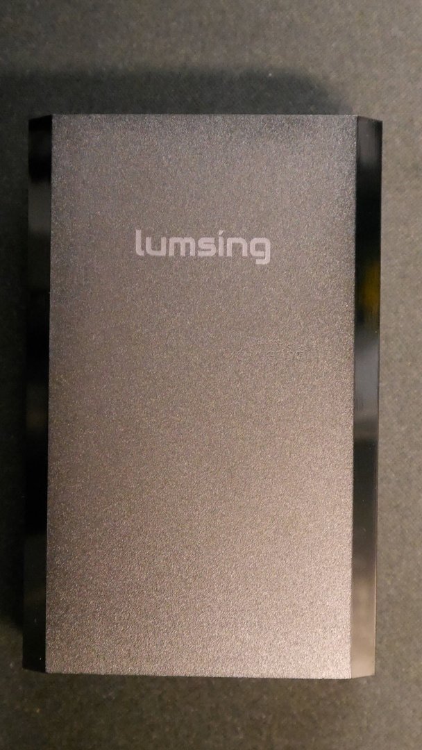

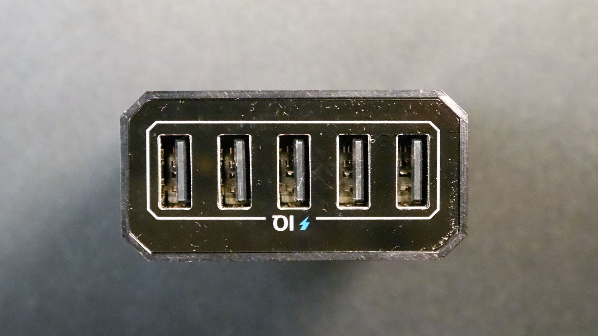

Gehäuse:

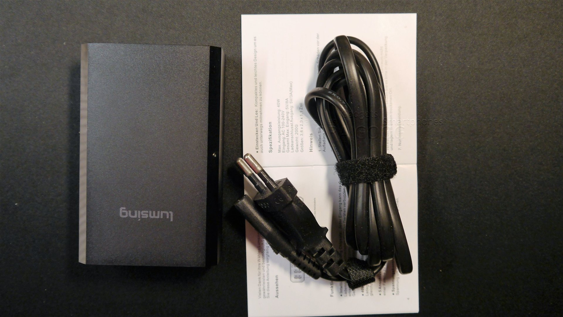

Lieferumfang:
1 x Stecker Ladegerät
1 x mit EU kompatibles Anschlusskabel
1 x 6 sprachige Bedienungsanleitung (auch deutsch)

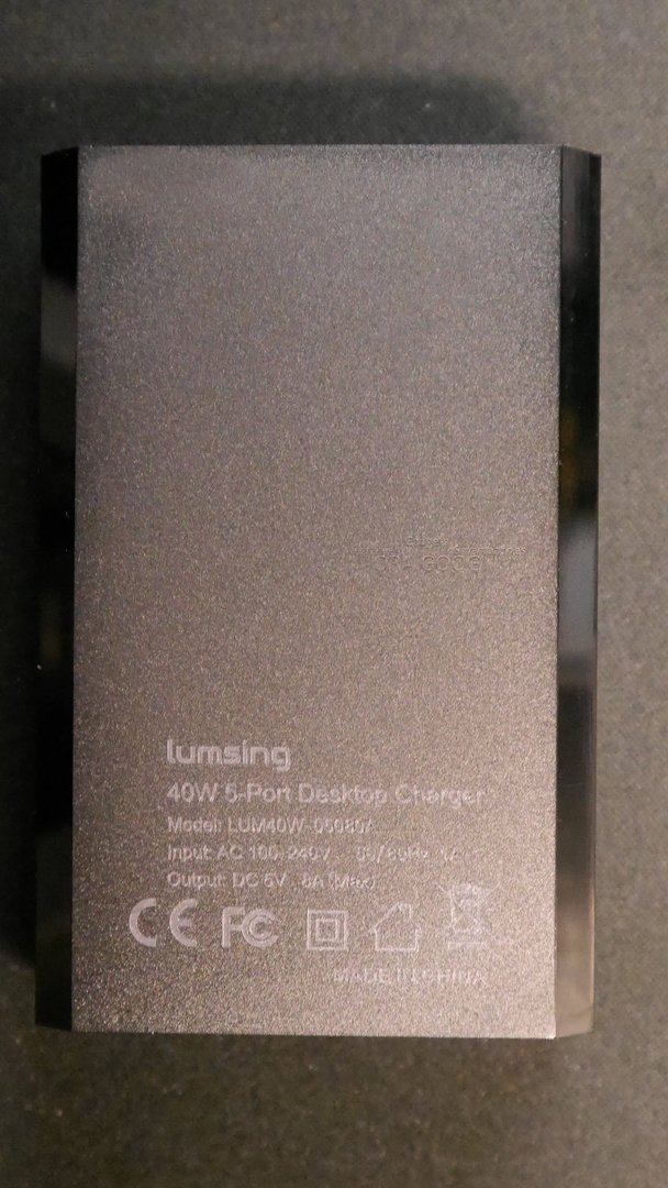

- Der Gesamtleistung kann nicht größer als 40W bei Nutzung aller 5 Ausgänge sein.
- Der Hersteller verspricht durch die verwendete Technologie Überstromschutz und Überhitzungsschutz und Kurzschlussfestigkeit.

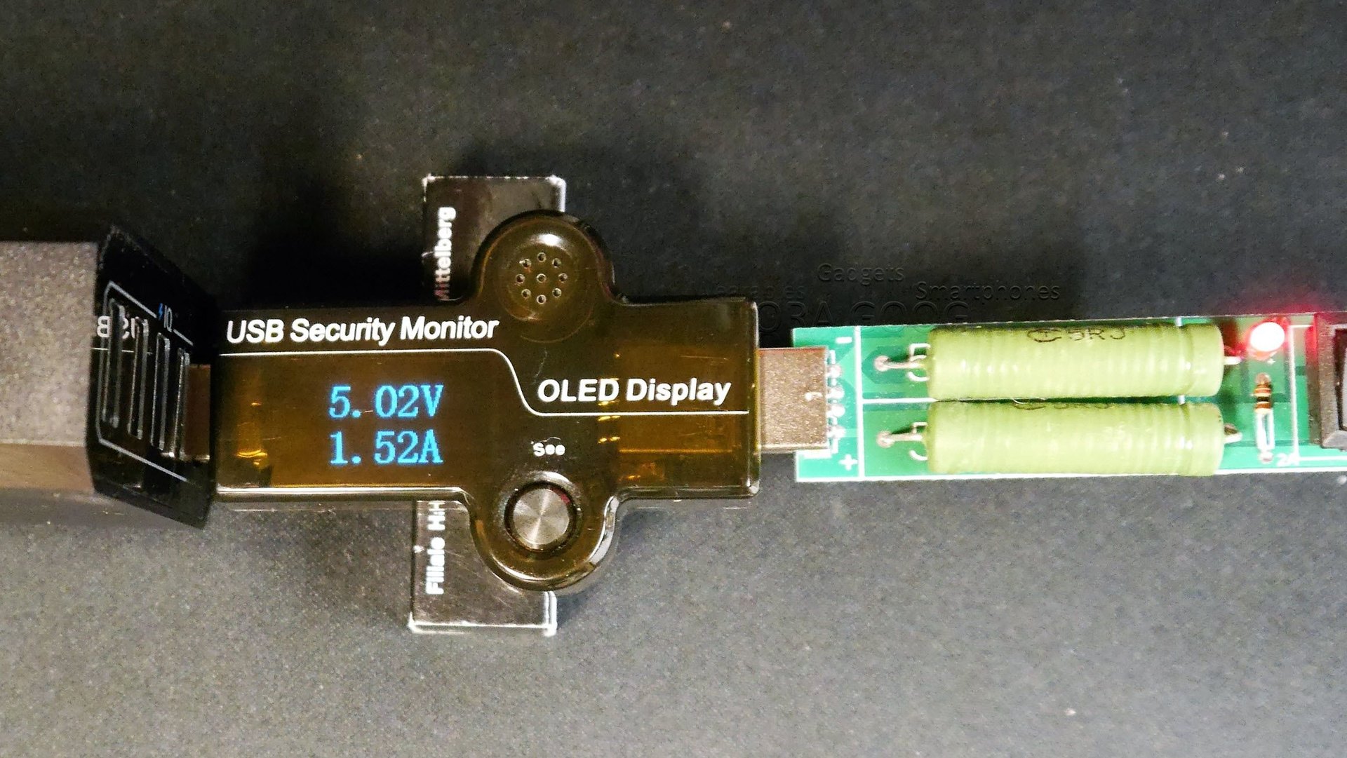

Die durch die Ladeelektronik des Handys begrenzten max. Ladeströme werden sicher erreicht.
Mit einem 1/2A Messadapter konnte ich an allen Ausgängen 1.5A messen.
Erwärmung bei Nutzung:
Auch bei gleichzeitigen Aufladungen erwärmte sich das Ladegerät maximal auf 37 Grad Celsius.

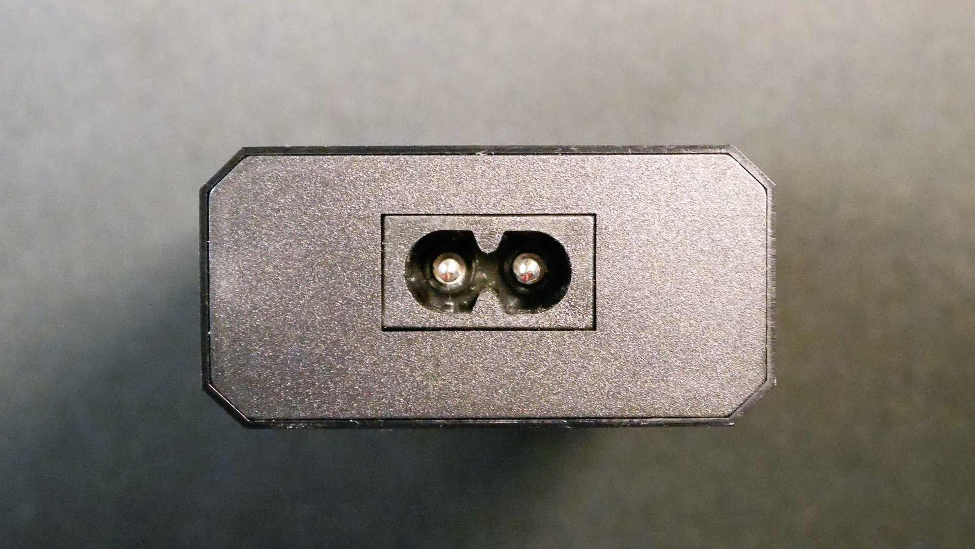

- kein Ladekabel mit großem Querschnitt im Zubehör
- keine CE Nummer
- kein LED Betriebsanzeige
- Netzkabel lasst sich sehr schwer in das Ladegerät stecken
