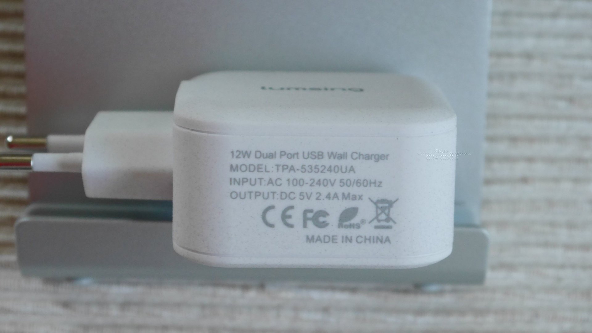

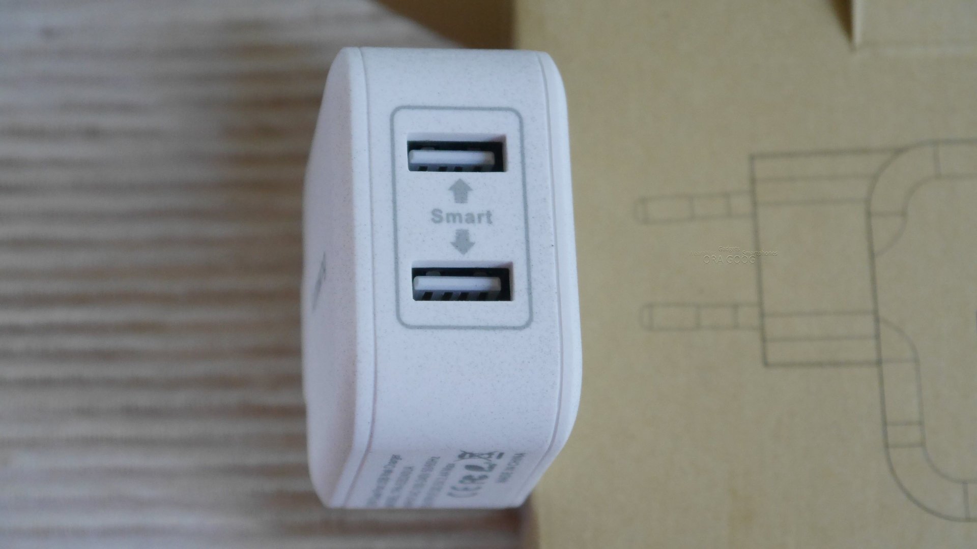

Zusammenfassung technische Daten:
Modellbezeichnung: TPA-535240UA
Verwendete Technologien: kein Hinweis vorhanden
Maximale Ausgangsleistung: 12W
Eingang: AC100-240V-50/60Hz
Ausgang 1-2: 5V/2.4A
Abmessungen: 92 x 54 x 30mm
Material:PC feuerfest
Gewicht: 70g
Farbe: weiß
Zubehör: -

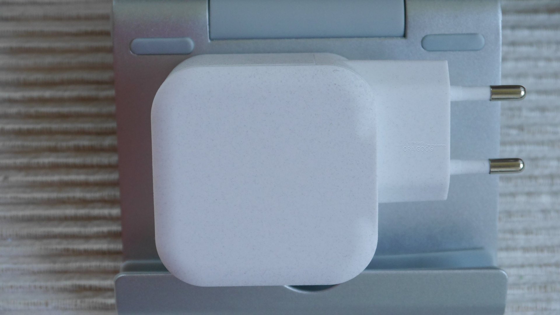

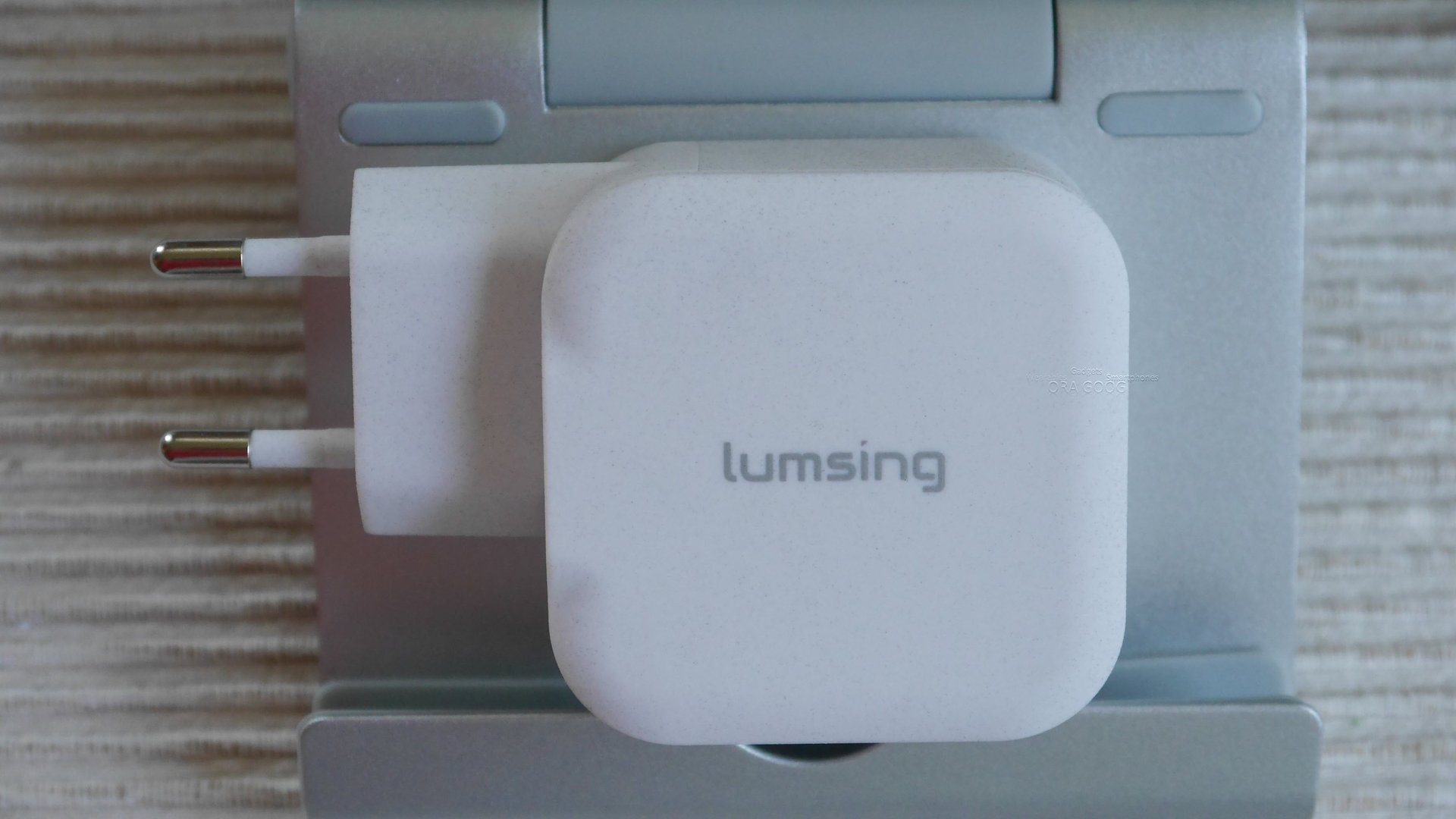

Besonderheiten:
Die durch die Ladeelektronik des Handys begrenzten max. Ladeströme werden sicher erreicht.
Erwärmung bei Nutzung:
Auch bei gleichzeitigen Aufladungen erwärmte sich das Ladegerät maximal auf 36 Grad Celsius.
Mit einem 1/2A Messadapter konnte ich an allen Ausgängen 1.7A messen.

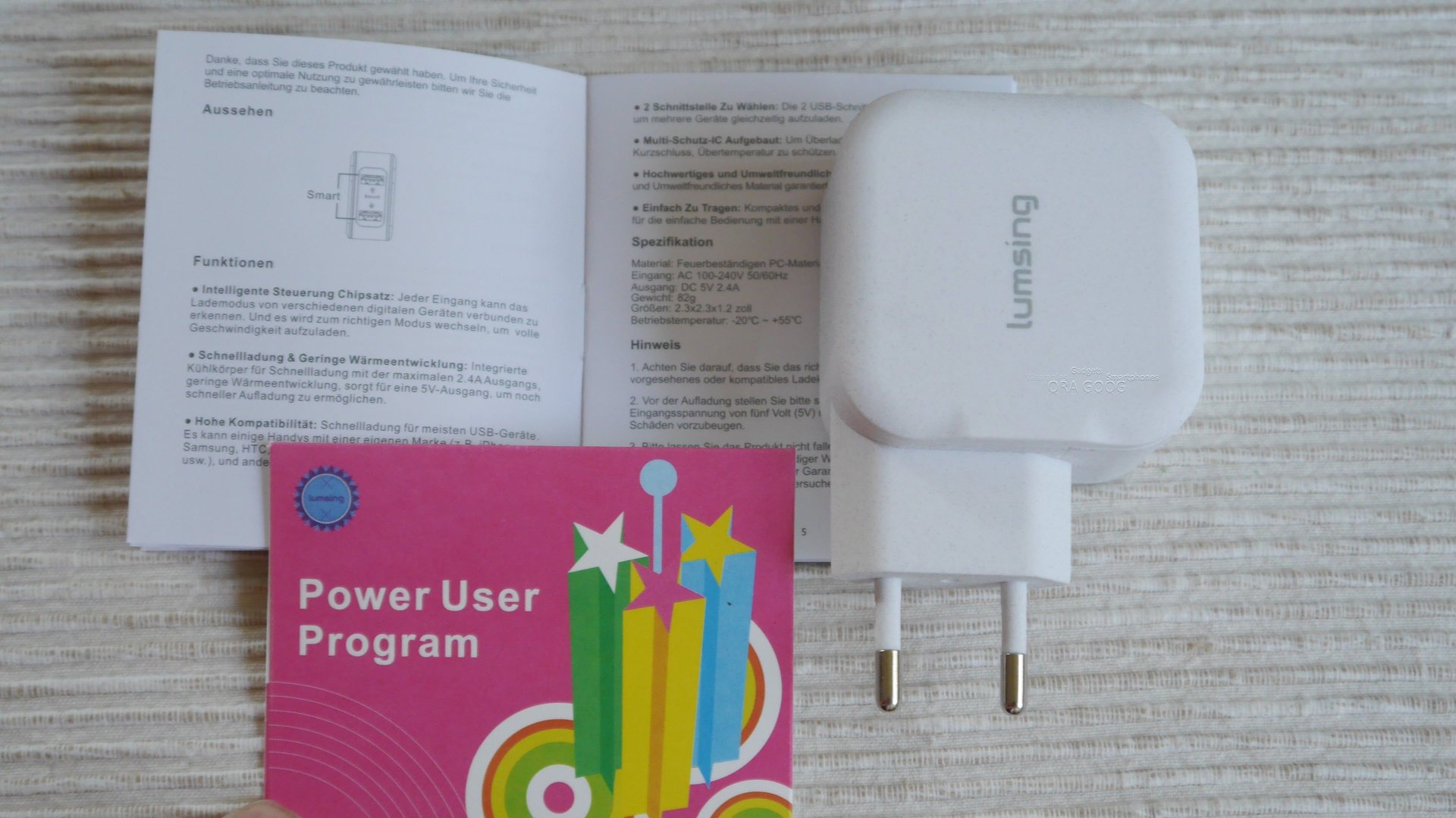

Lieferumfang:
1 x Stecker Ladegerät
1 x 6 sprachige Bedienungsanleitung (auch deutsch)
Gewicht: 70g
Farbe: weiß
Zubehör: -
Besonderheiten:
- Der Gesamtleistung kann nicht größer als 12W bei Nutzung aller beider Ausgänge sein.
- Der Hersteller verspricht durch die verwendete Technologie Überstromschutz und Überhitzungsschutz und Kurzschlussfestigkeit.

Lieferumfang:
