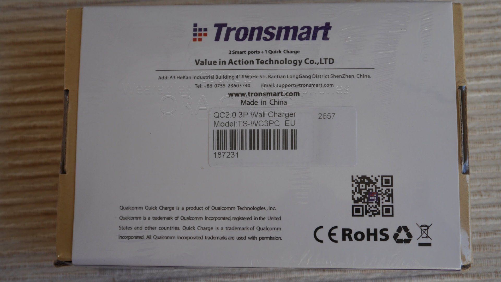

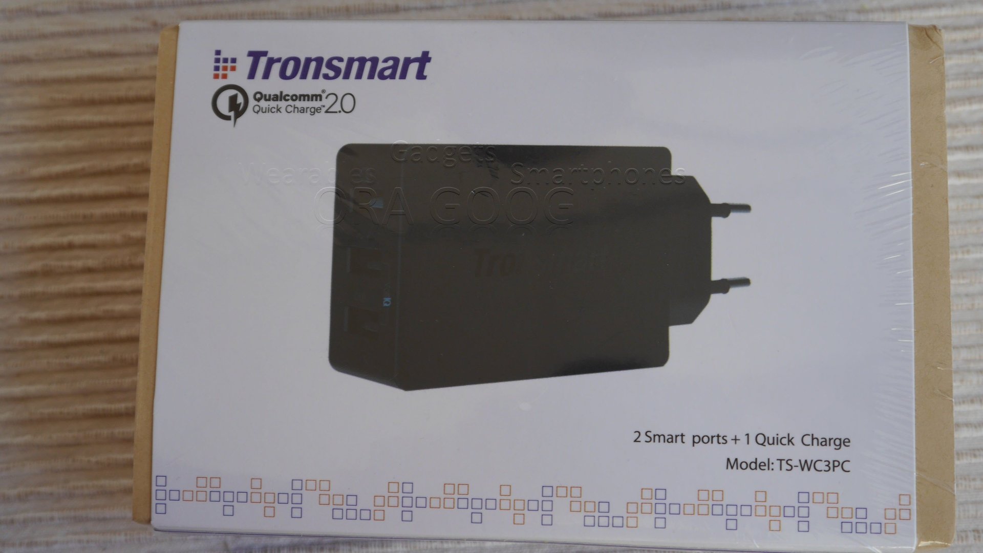

Zusammenfassung technische Daten:

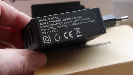

Brand:Tronsmart
Standards: VoltIQ & Qualcomm QC 2.0
Input: AC100-240V-50/60Hz max.1,2A
Output: 2x DC 5V 2.4A, 1 x 5V/2A 9V/2A 12V/1.5A
Abmessungen: 70.5 x 48.3 x 26.4 mm
Gewicht: 84.4g (gewogen: 107g EU Version)
Farbe: schwarz
Zubehör: USB 2.0 Lade-/Datenkabel
Besonderheiten:
Der Gesamtladestrom bei Nutzung aller 3 Ausgänge kann nicht großer als 4.8A werden.
Der Hersteller verspricht durch die verwendete Technologie Überstromschutz und Überhitzungsschutz und Kurzschlussfestigkeit.

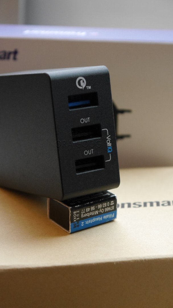

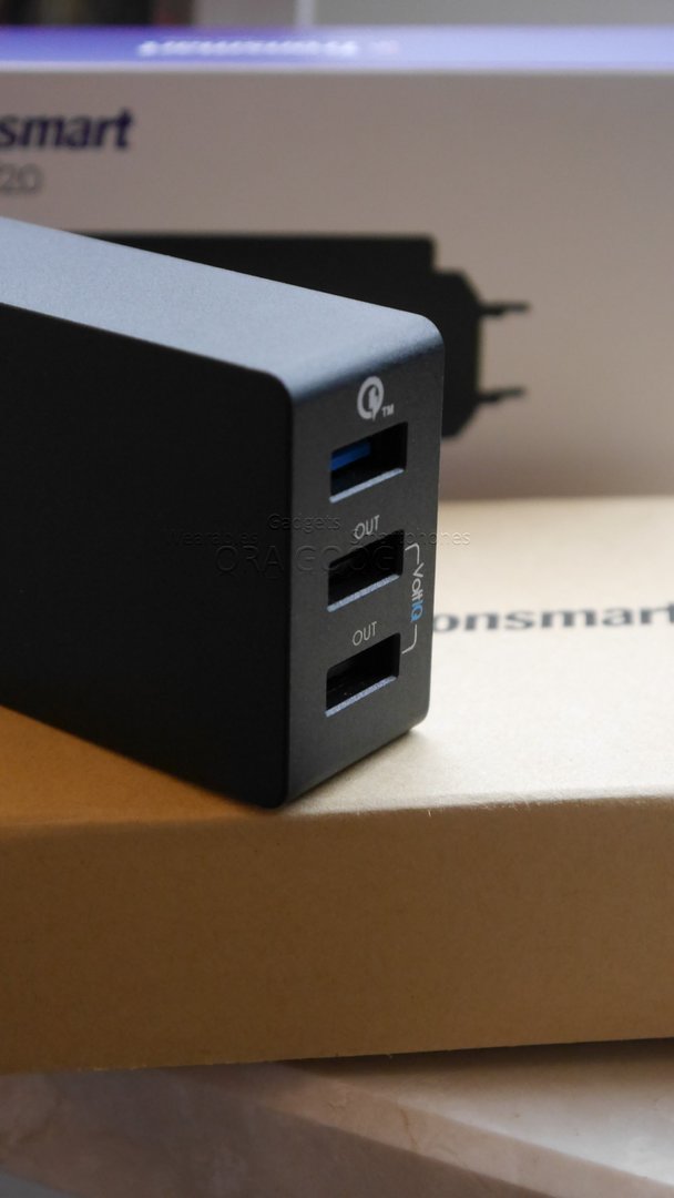

Die VoltIQ Technologie erkennt automatisch die pro angeschlossenem Gerät den erforderliche Leistungspegel.

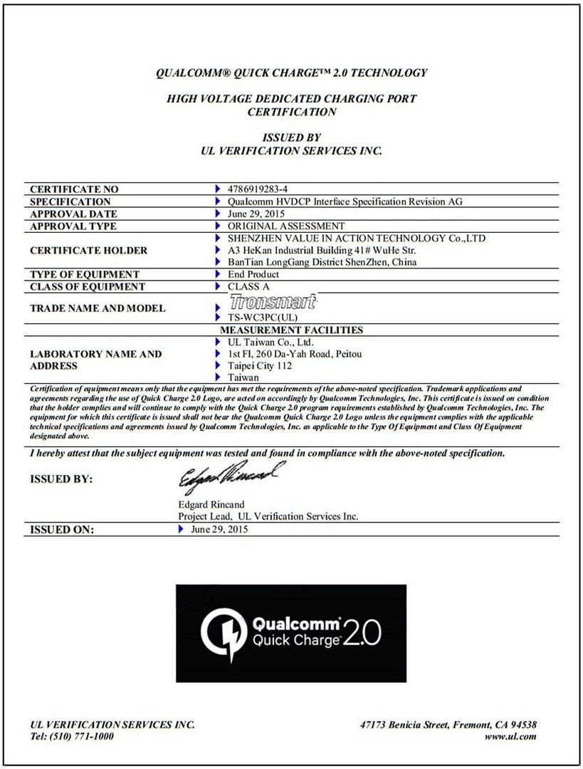

Der blau gekennzeichnete Ausgang beherrscht den Qualcomm QC 2.0 Standard. Der Hersteller stellt auch ein Qualcomm Zertifikat als Download zur Verfügung.
Der Hersteller fügt auch ein USB 2.0 Kabel mit einem Micro USB Anschluss und großen Querschnitt bei. Allerdings sind die Daten-Pins nicht gebrückt.

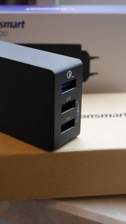

Testergebnisse:
Das Ladegerät schaltet sicher zwischen beiden Modi hin und her. Die durch die Ladeelektronik des Handys begrenzten max. Ladeströme werden sicher erreicht.
2 QC 2.0 fahige Handys (ASUS zenFone 2 und ZTE Axon wurden gem QC 2.0 befeuert...

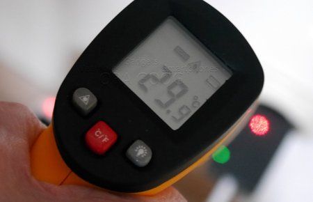

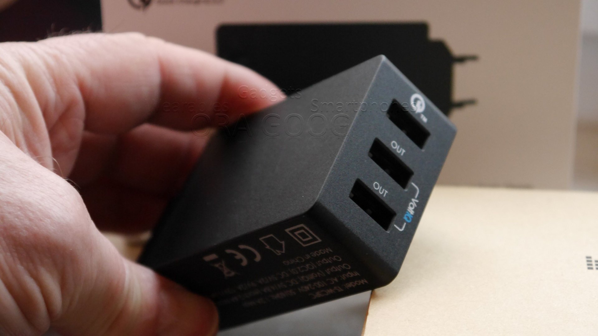

Erwärmung bei Nutzung:
Auch bei gleichzeitigen Aufladungen erwärmte sich das Ladegerät maximal auf 35 Grad Celsius. Bei einem QC 2.0 Aufladeprozess wurde dies Temperatur ermittelt.
Ich konnte Aufladeströme von reichlich 1 A messen. Begrenzung durch die Ladeelektronik des Handys (siehe auch Video)

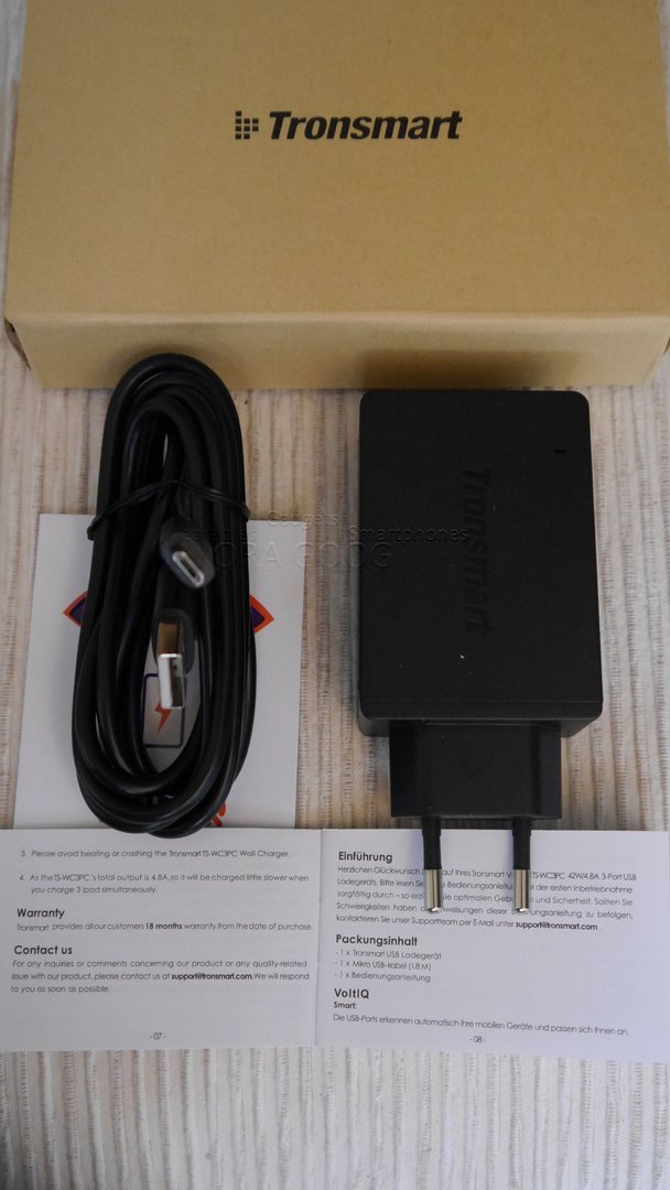

1 x Steckerladegerät mit EU kompatibler Steckung
1 x USB Lade-/Datenkabel
1 x 4 sprachige Bedienungsanleitung
