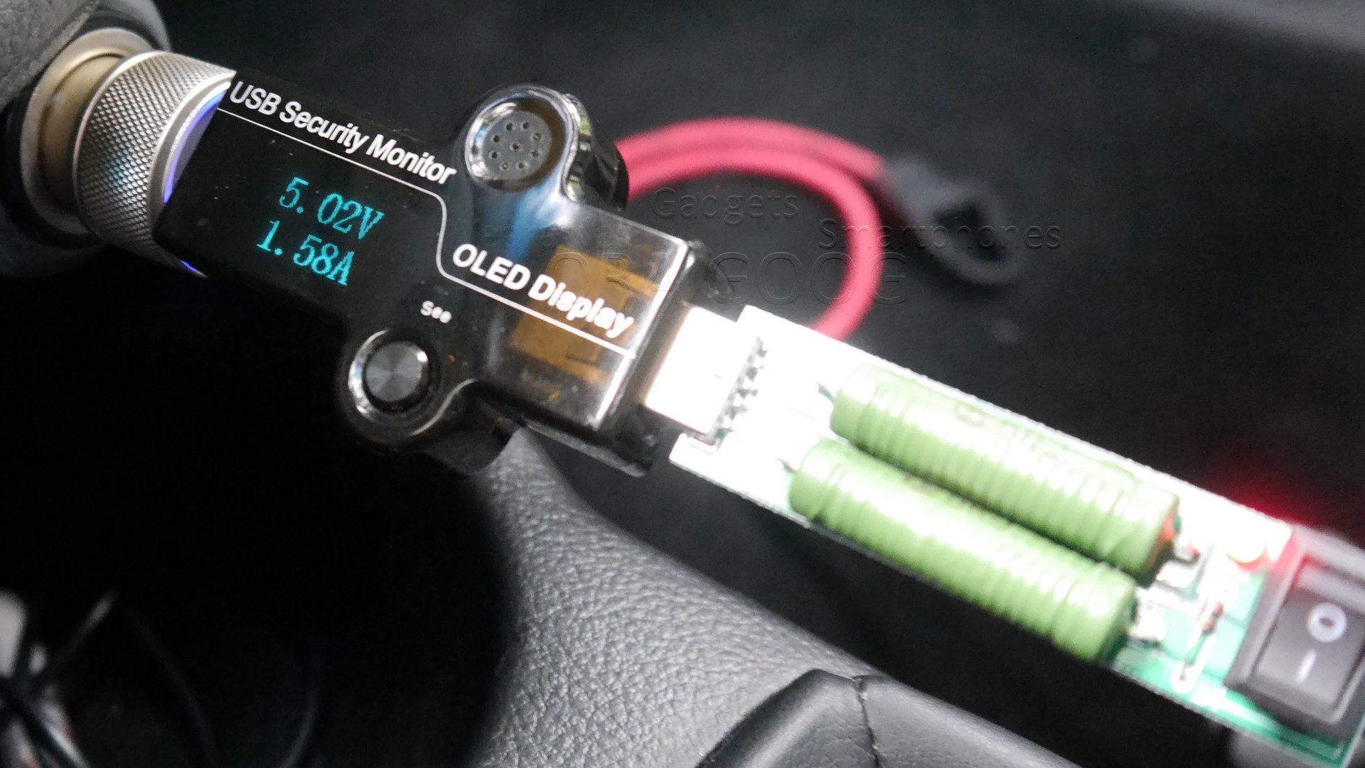

Messergebnisse:

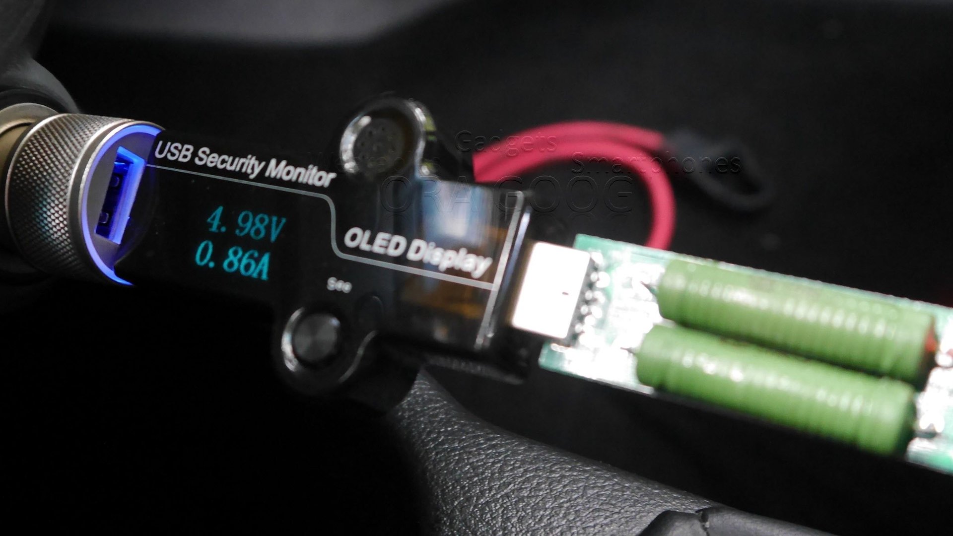

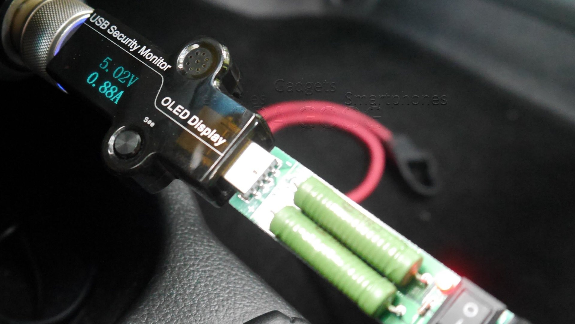

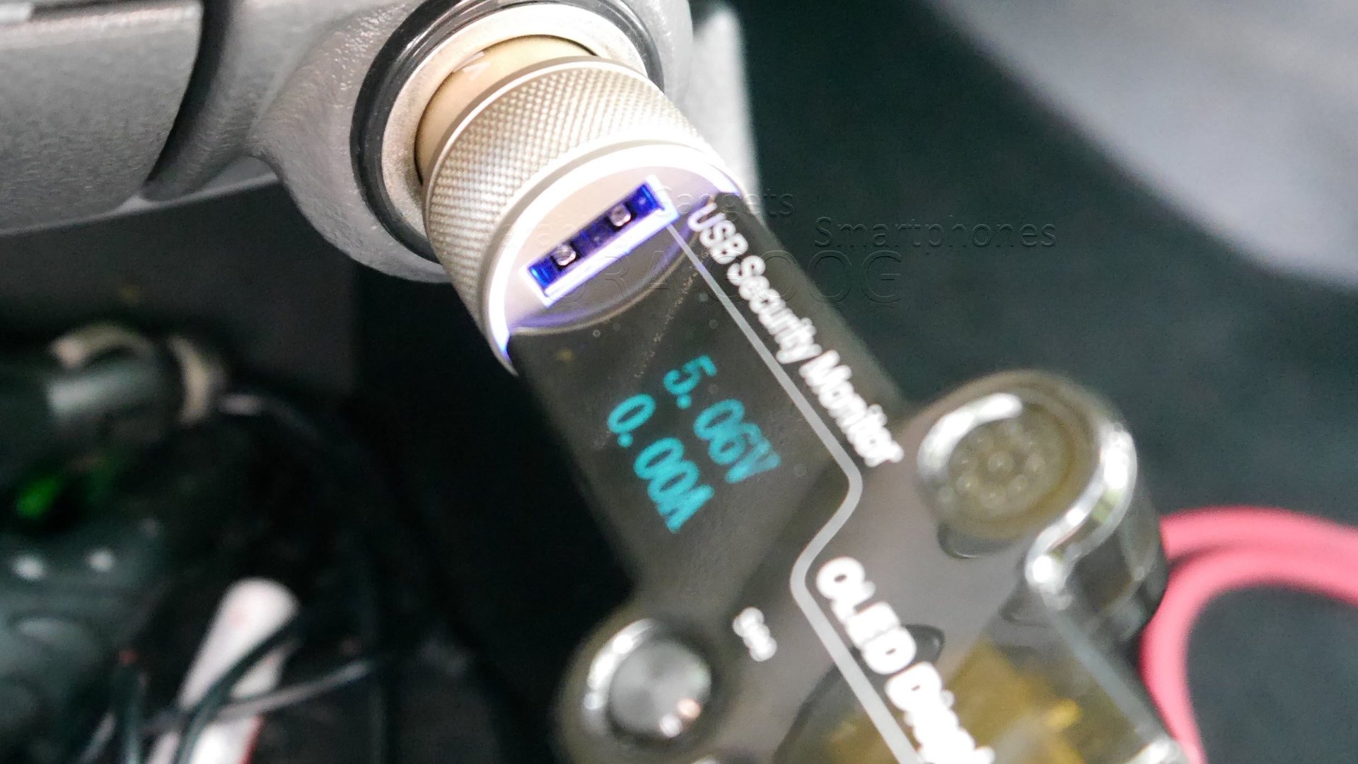

Die Bilder zeigen entsprechende Messungen mit einem 2.5/5 Ohm Entladewiderstand.
Ausgangsspannung ohne Last
Strom bei 2,5 Ohm Belastung (Ausgang 2.4A)
Strom bei 5 Ohm Belastung (Ausgang 2.4A)
Strom bei 5 Ohm Belastung (Ausgang 1A)

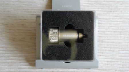

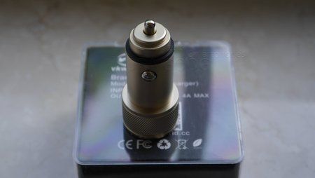

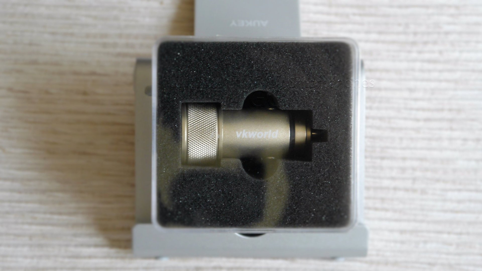

Unboxing

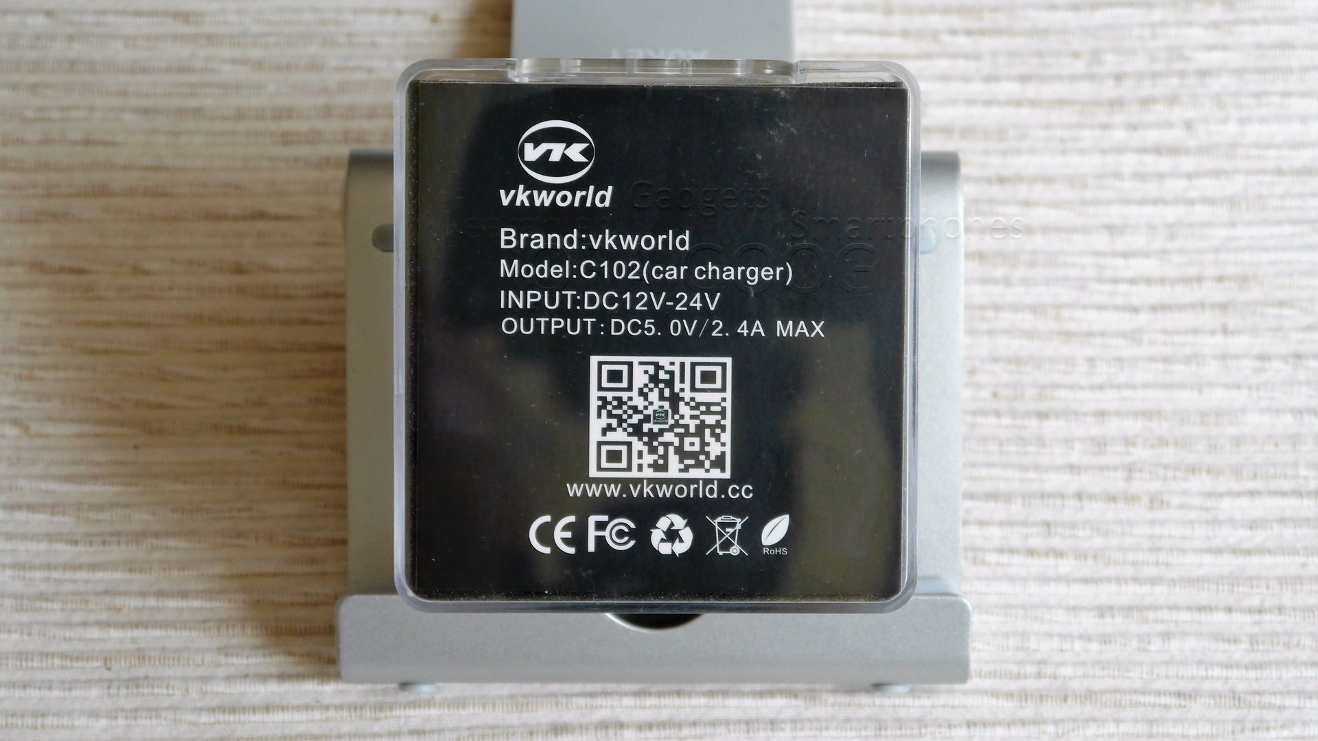

Dieser Adapter wird in einer zwar nicht umweltfreundlichen dafür aber stabilen durchsichtigen Acryl Box geliefert. Produktbezeichnung, Kontaktdate zum Hersteller, technische Daten und die erforderlichen Prüfzeichen sind auf einer gut sichtbaren Papiereinlage aufgedruckt.
Der aus Metall bestehende Adapter ist zusätzlich noch in Schaumstoff eingebettet.
Lieferumfang:
- Kfz Ladeatapter
 - keine Gebrauchsanleitung/Beschreibung

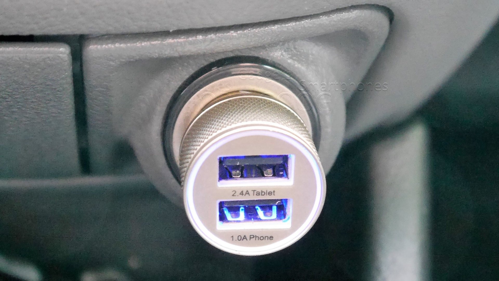

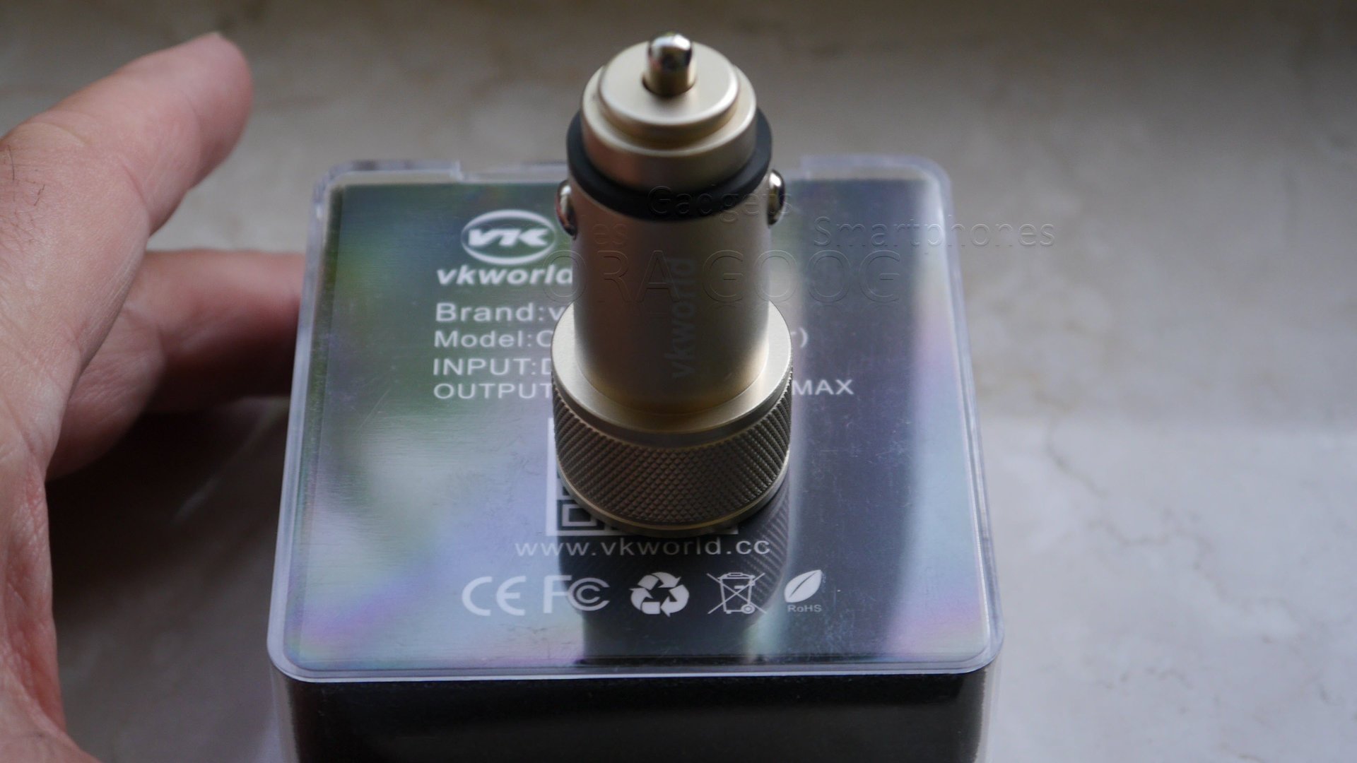

Gehäuse

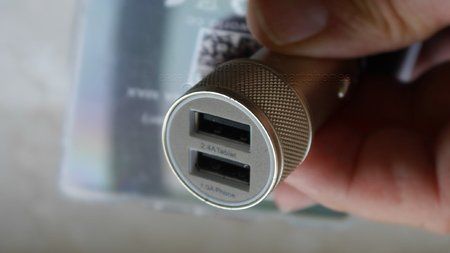

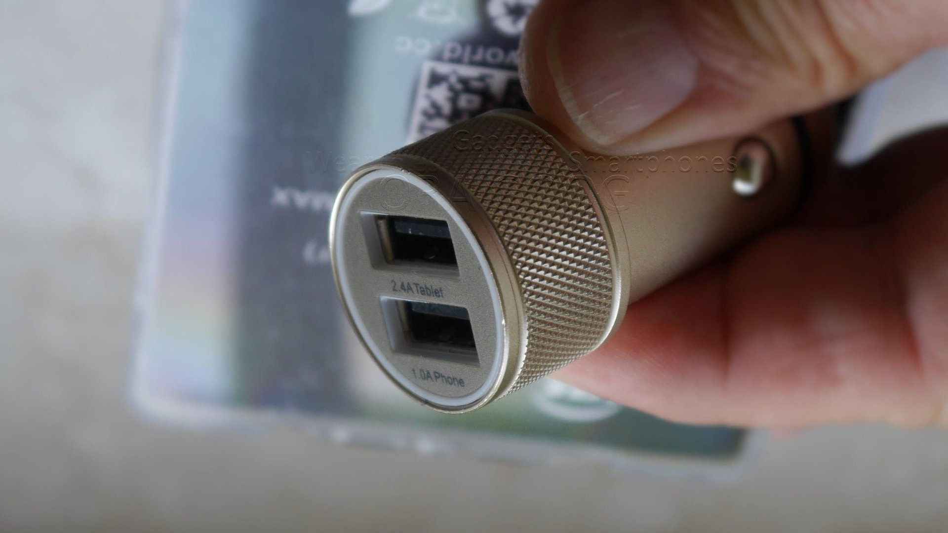

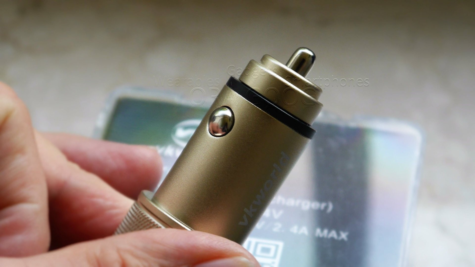

Das Gehäuse besteht vollständig aus golden eloxierten Aluminium. Die Federkontakte sitzen nicht zu straff, kontaktieren aber sicher Das gilt auch für die Feder der Kontaktspitze. Diese Nasen bestehe aus einer Zink-Alu Legierung. Bei den USB Kontakten verspricht der Hersteller pures Kupfer. Interessant ist die Lösung für das Anzeigen anliegender Bordspannung (bleu leuchtende USB Buchse einschließlich umlaufender Rand.
Der Abstand zwischen den Buchsen ist genügend groß, so dass 2 Kabel gleichzeitig gesteckt werden können.
technischen Angaben des chinesischen Herstellers
Model: C102
Technologien: keine Angabe
Eingang: DC 12-24V 400mA(Max) *)
Ausgang (1A): DC 5V/1A
Ausgang (2.4A): DC 5V/2.4A (Max)

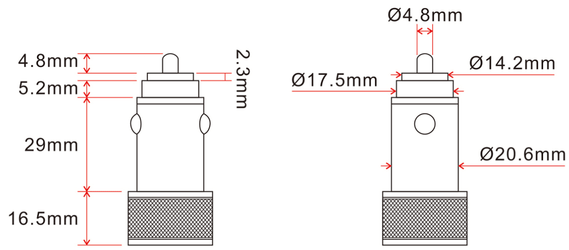

Abmessung: siehe Maßskitze
Gewicht: 27g
*) damit auch für Lkws geeignet

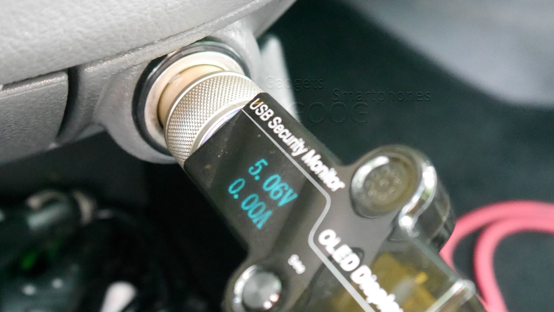

Messergebnisse:
Hinweis:
- Die verwendete Ladeelektronik des Adapters schützt das Endgerät zwar vor Überladungen und Überspannungen, die Größe des fließenden Stroms wird allerdings durch die Ladeelektronik des Endgerätes bestimmt.
 - Benutzt sollte nach Möglichkeit das Originalkabel des Endgerätes oder ein kurze Ladekabel. Andere (dünnere, längere) können durch den Spannungsabfall am Ende des Kabels Ladestrom reduzierende Wirkungen haben.
