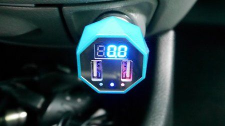

Das Gehäuse besteht vollständig aus blau/weißer ABS Plaste.Die Besonderheit ist die Diamant ähnliche Form des Gehäuses. Die Federkontakte sitzen nicht zu straff, kontaktieren aber sicher Das gilt auch für die Feder der Kontaktspitze. Diese Nasen bestehe aus einer Zink-Alu Legierung. Interessant ist die Lösung für das digitale Anzeigen anliegender Bordspannung und den fleißenden Strom, die im Betrieb alternieren hin und her schaltet, genauso wie die LED's (vielleicht ein wenig viel des Guten?).
Der Abstand zwischen den Buchsen ist sehr groß, so dass 2 Kabel bequem gleichzeitig gesteckt werden können.

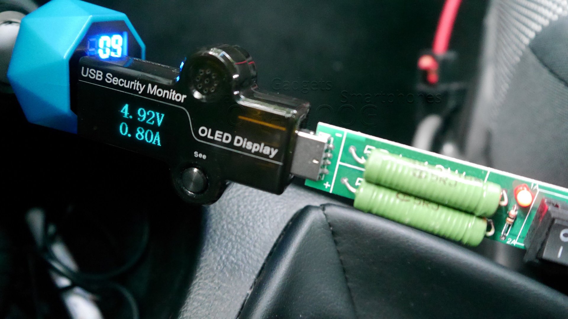

Messergebnisse:

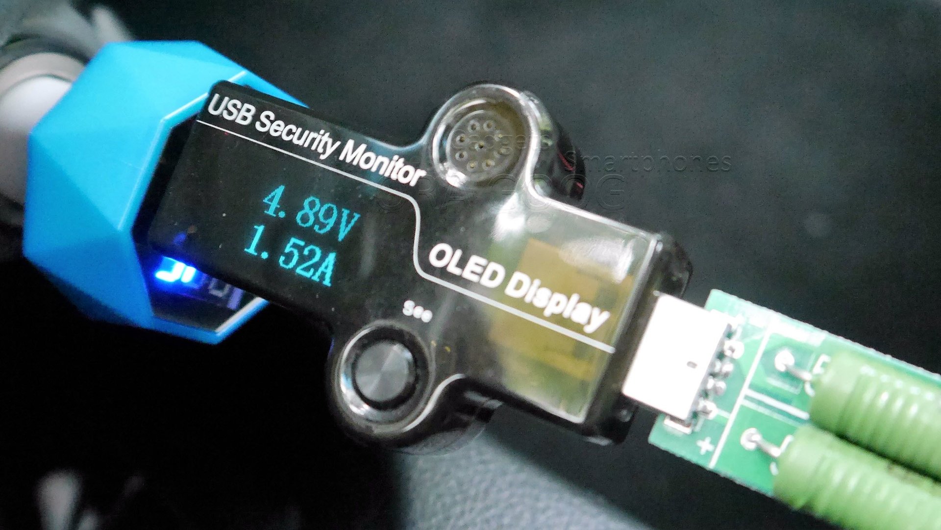

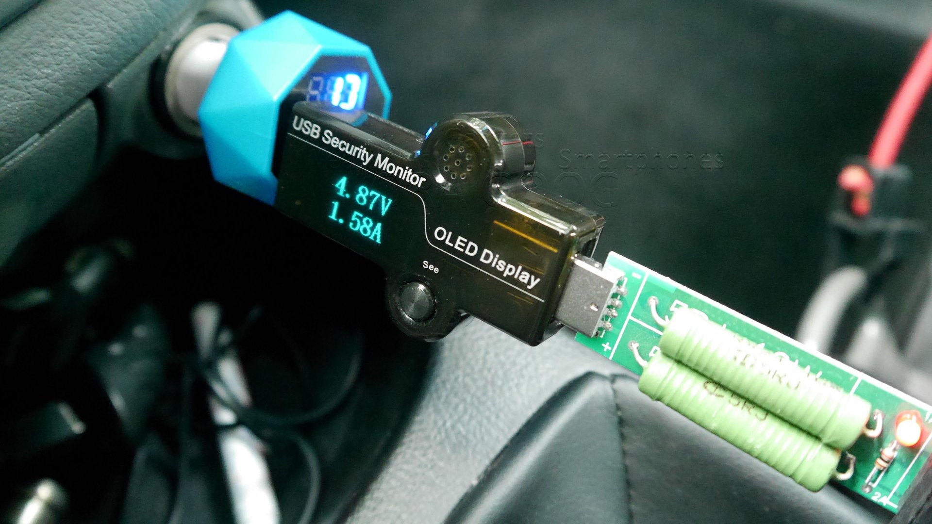

Die Bilder zeigen entsprechende Messungen mit einem 2.5/5 Ohm Entladewiderstand.
Ausgangsspannung ohne Last
Strom bei 5 Ohm Belastung
Strom bei 2,5 Ohm Belastung (Ausgang 2.4A)

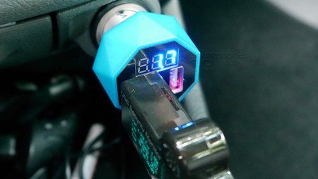

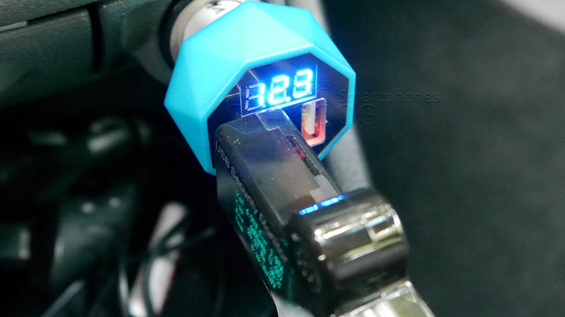

Digitale Anzeige Strom
Digitale Anzeige (anliegende Versorgungsspannung

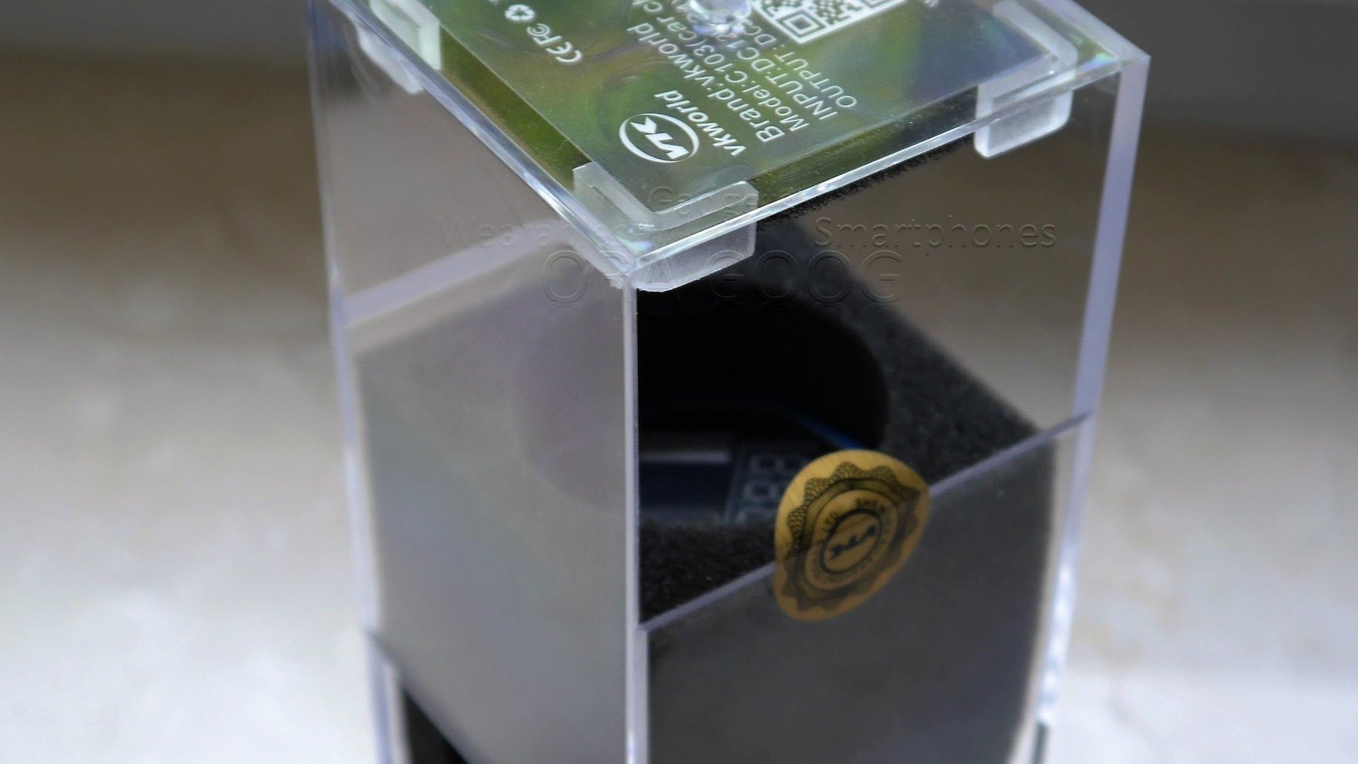

Dieser Hersteller Vkworld stellte AH diesen Autoladeadapter für ein Review zur Verfügung.
Unboxing

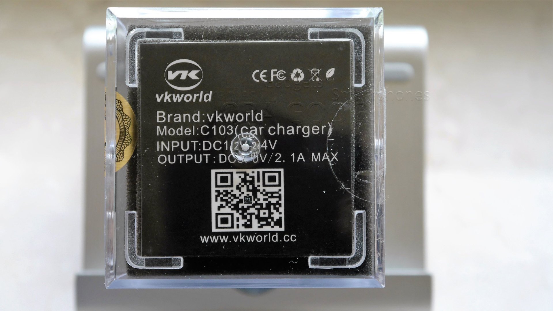

Dieser Adapter wird in einer zwar nicht umweltfreundlichen dafür aber in einer originellen, stabilen durchsichtigen Acryl Box geliefert. Produktbezeichnung, Kontaktdate zum Hersteller, technische Daten und die erforderlichen Prüfzeichen sind auf einer gut sichtbaren Papiereinlage aufgedruckt.
Der aus bleu/weißer Plastik bestehende Adapter ist zusätzlich noch in Schaumstoff eingebettet.
Lieferumfang:

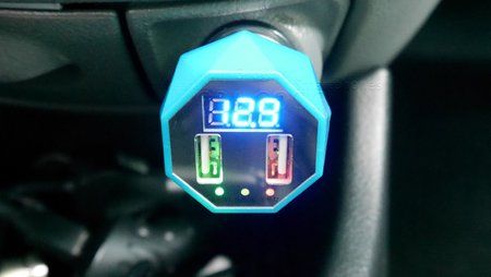

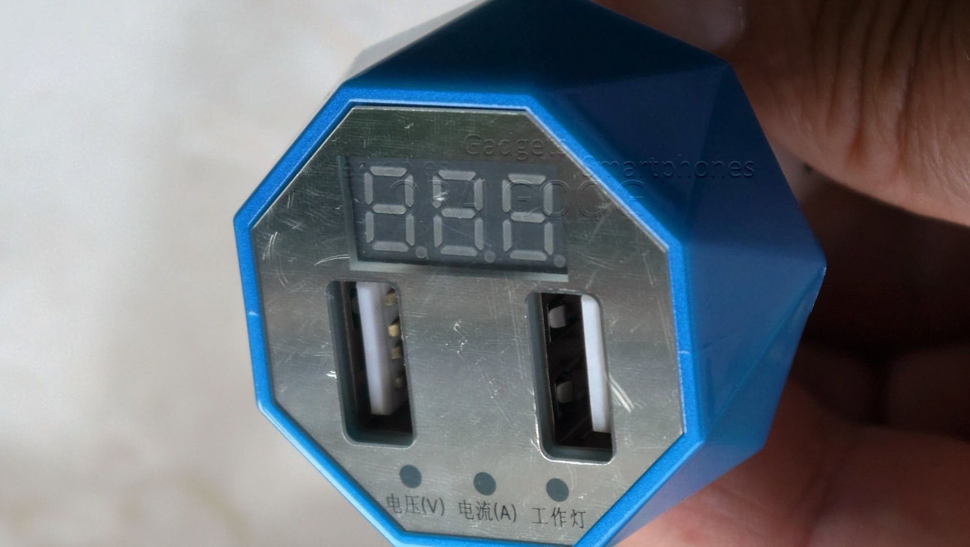

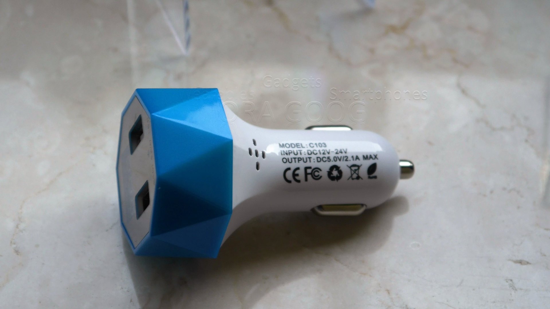

Gehäuse
technischen Angaben des chinesischen Herstellers
Model: C103
Technologien: keine Angabe
Eingang: DC 12-24V 400mA(Max) *)
2 x Ausgang (2.4A): DC 5V/2.1A (Max)

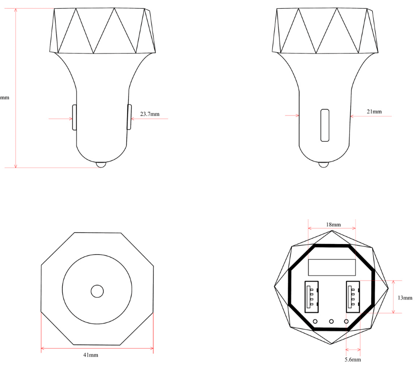

Abmessung: siehe Maßskitze
Gewicht: 27g
*) damit auch für Lkws geeignet

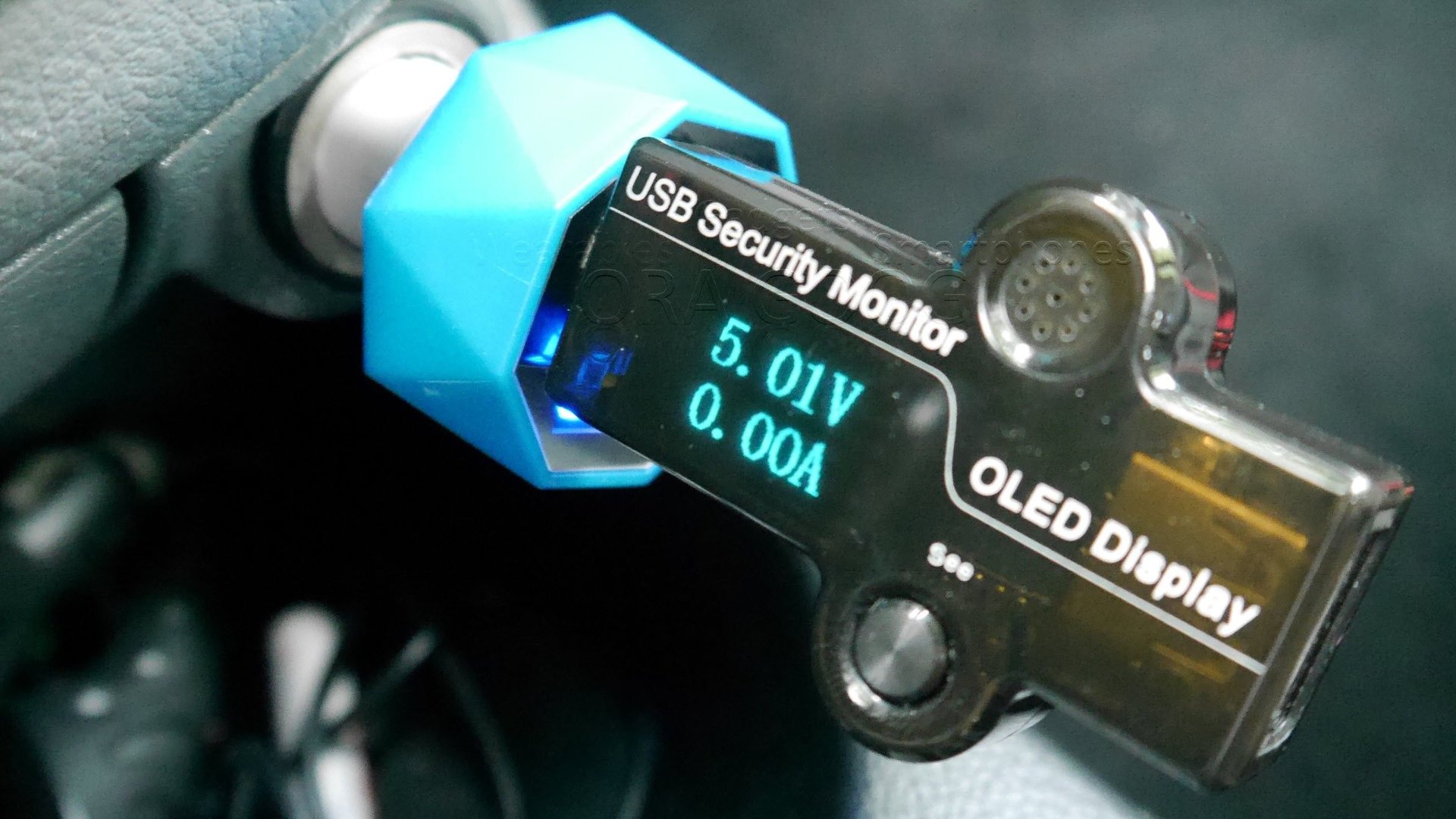

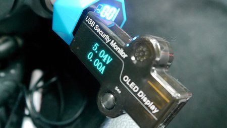

Messergebnisse:
Hinweis:
- Die verwendete Ladeelektronik des Adapters schützt das Endgerät zwar vor Überladungen und Überspannungen, die Größe des fließenden Stroms wird allerdings durch die Ladeelektronik des Endgerätes bestimmt.
- Benutzt sollte nach Möglichkeit das Originalkabel des Endgerätes oder ein kurze Ladekabel. Andere (dünnere, längere) können durch den Spannungsabfall am Ende des Kabels Ladestrom reduzierende Wirkungen haben.
