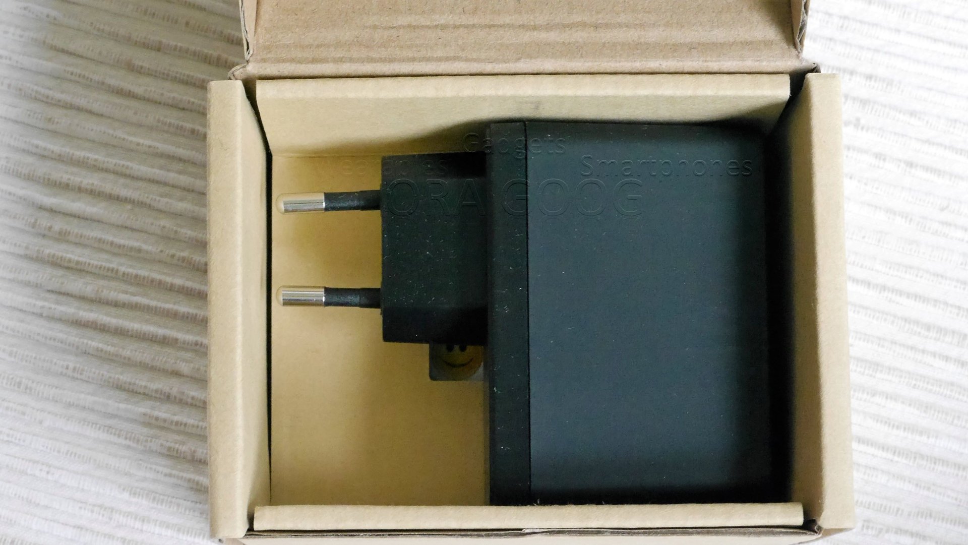

Unboxing
Das Ladegerät wird in einer Papp Box mit bedruckter Banderole geliefert. Auf die unnötigen Plastetüten verzichtet der Hersteller.

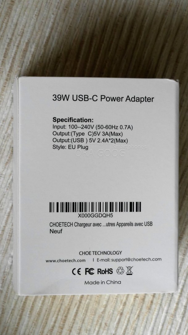

Zusammenfassung technische Daten: Quelle: Instruction Manual
Brand:CHOETECH
Modell:TC0013
Standards: iSmart-Technologie
Input: AC100-240V 50-60Hz 0.7A
Output Smart: 2 x DC 5V, 2.4 A (max.) USB Typ A
Output USB-C Port: 1 x DC 5V, 3 A (max.) USB Typ C

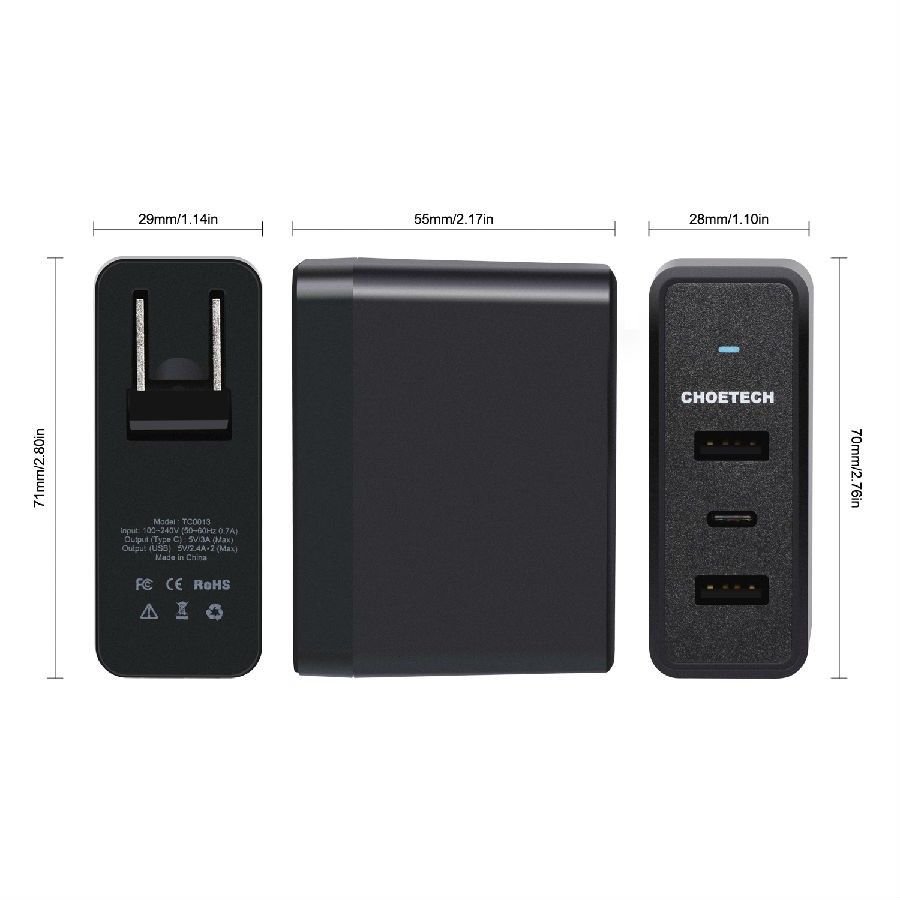

Abmessungen: 71 x 29 x 55 mm
Gewicht: 98g (gewogen: 9 8g EU Version)
Farbe: schwarz
Zertifikationen:CE, FCC und RoHS

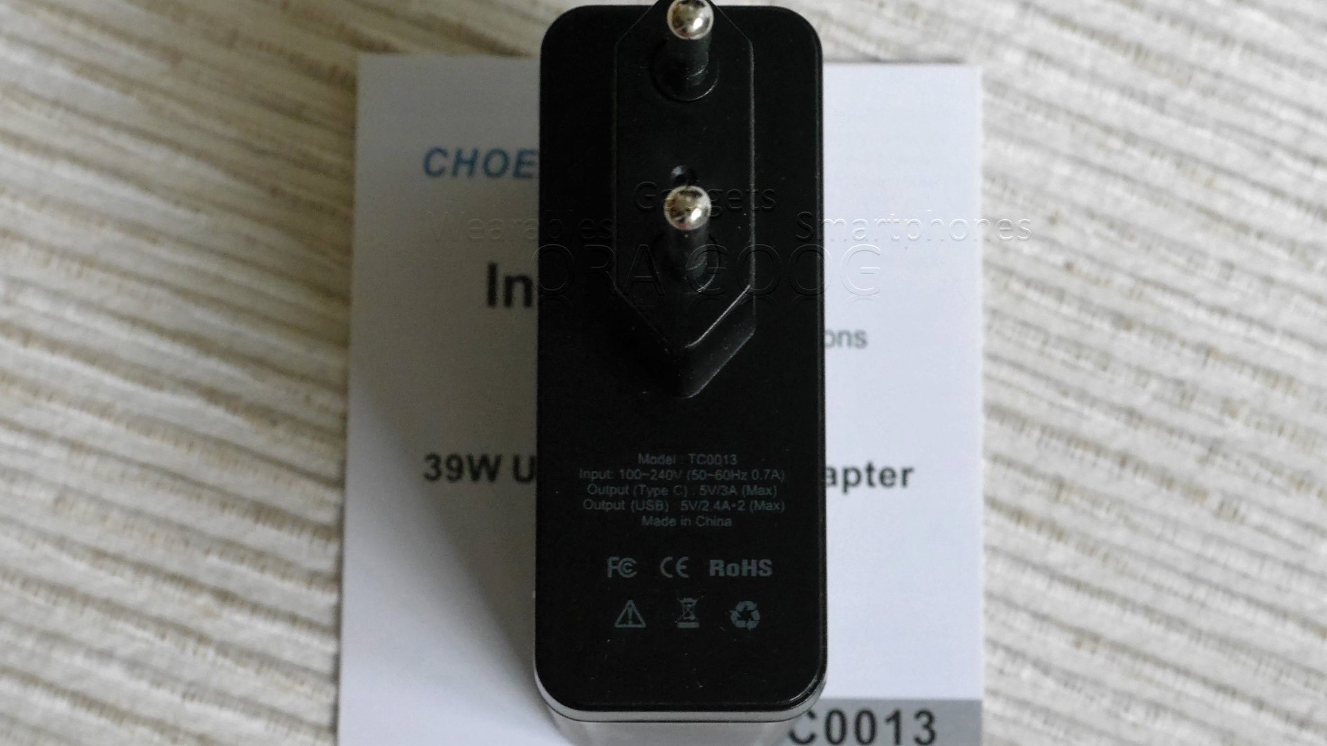

Verarbeitung

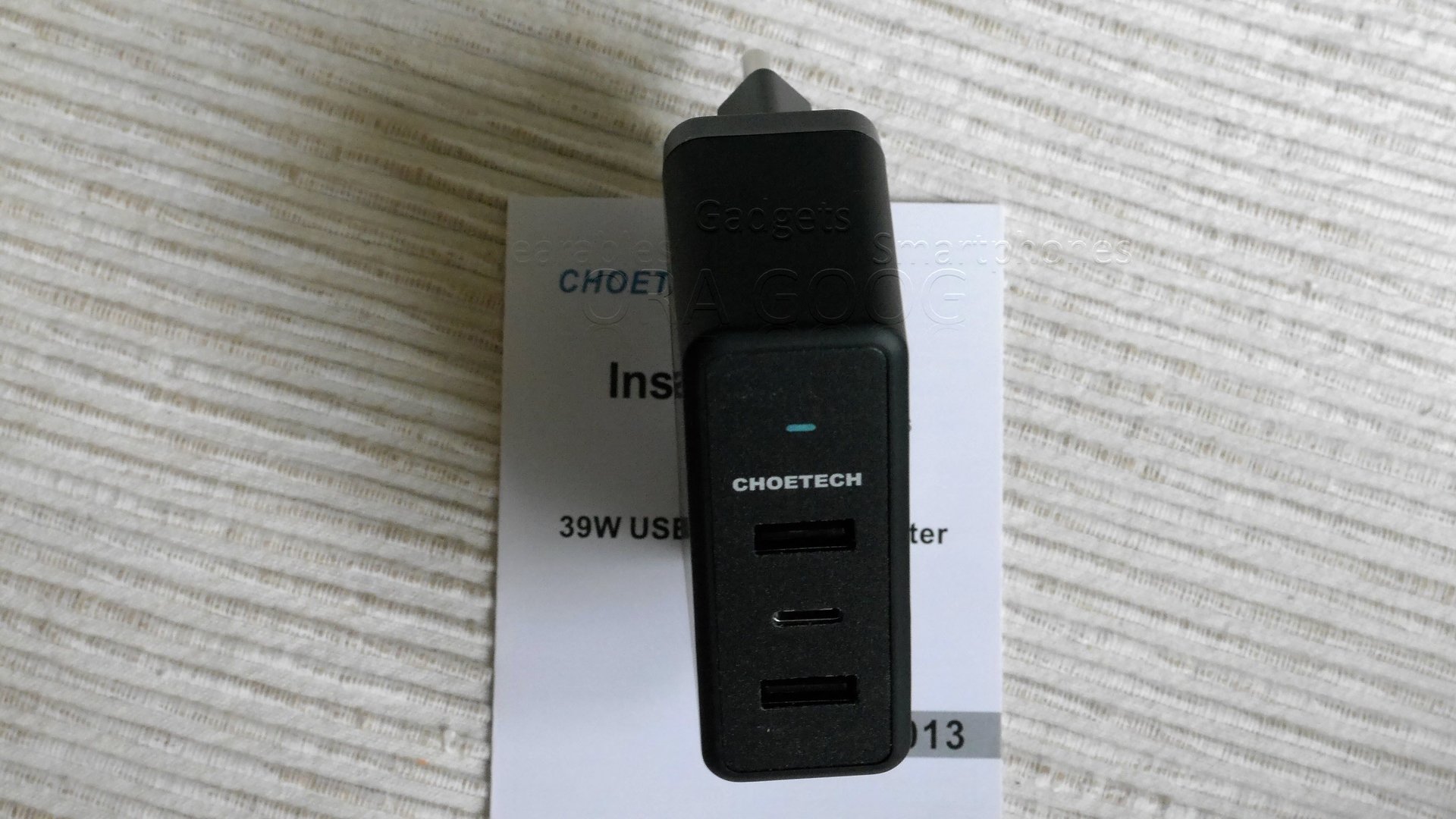

Die schwarze Oberfläche des Gerätes ist nicht glänzend, also unempfindlich gegenüber Fingerabdrücken. Die USB-Ports haben ausreichend Abstand voneinander:
Die Aussparungen des Gehäuses für die USB-Ports wirken sauber. Auch die eingelassene blaue LED zur Anzeige der Netzspannung wirkt hier nicht billig.
Das Gerät arbeitet geräuschlos.

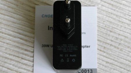

Die aufgedruckten technischen Daten und Prüfzeichen sind mit grauer Schrift auf schwarzen Grund schlecht erkennbar.

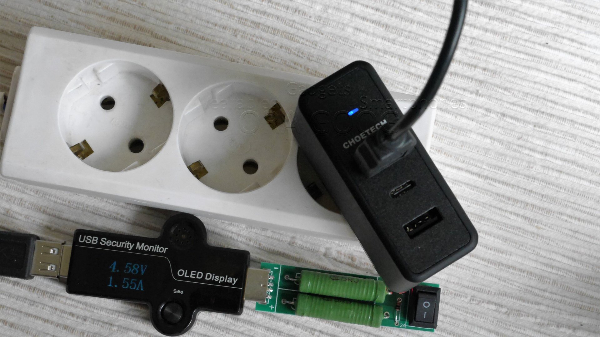

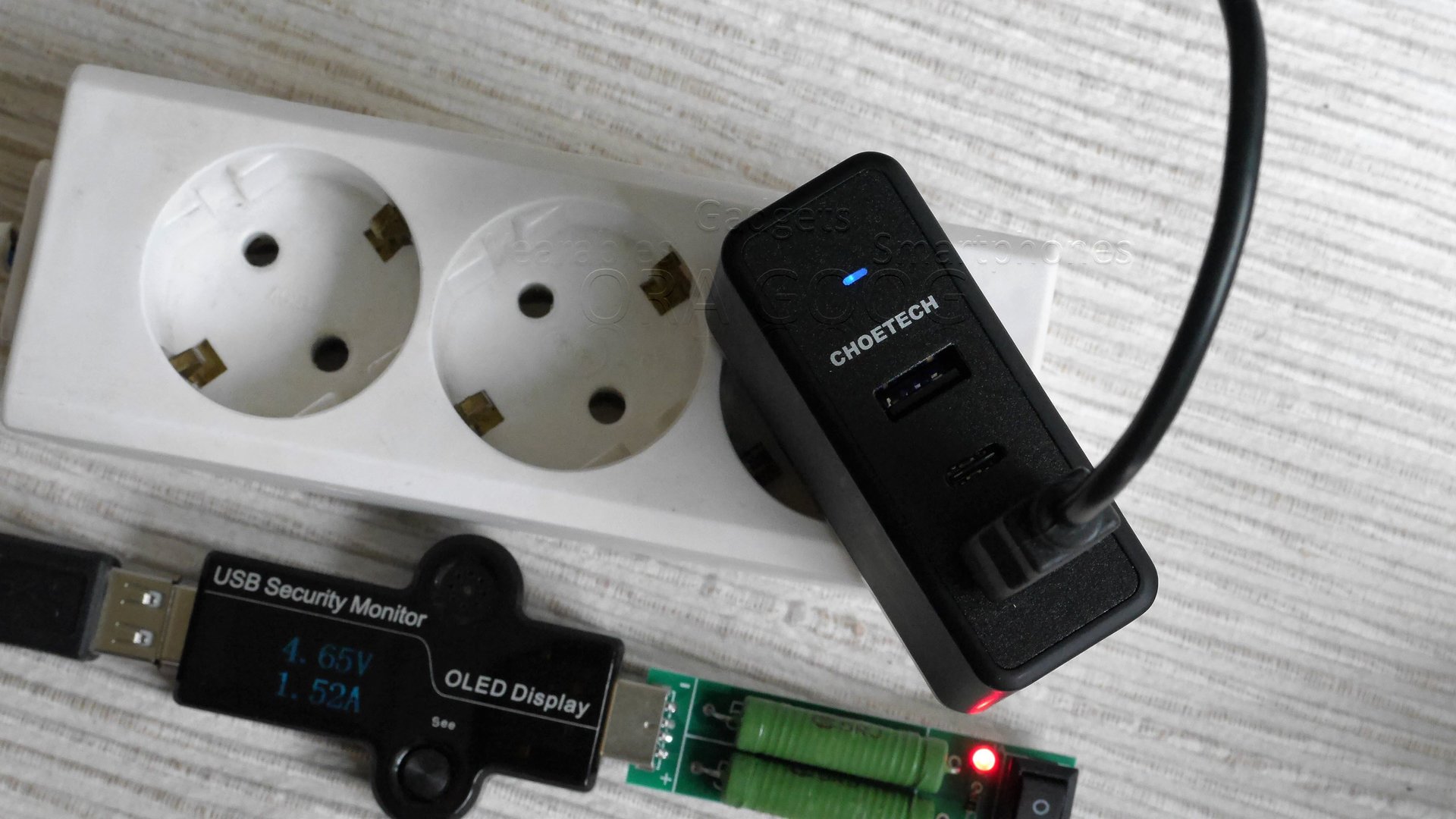

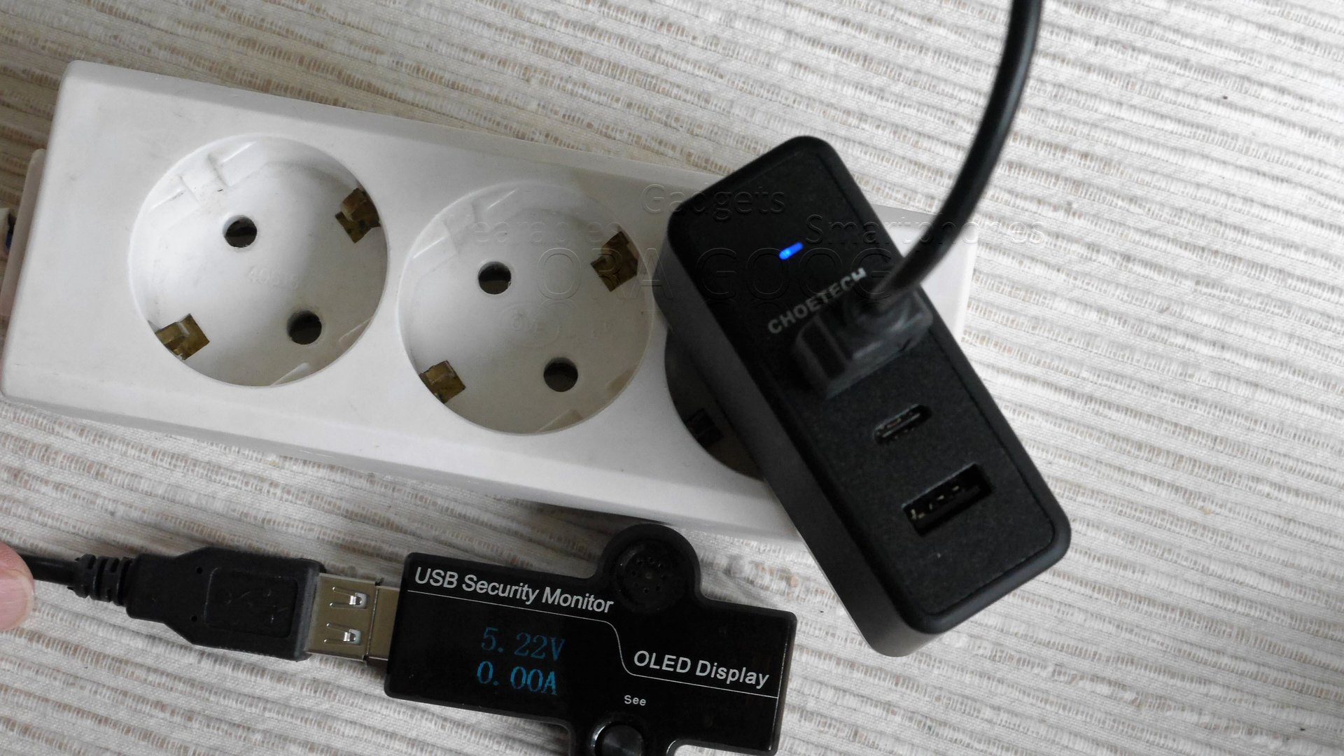

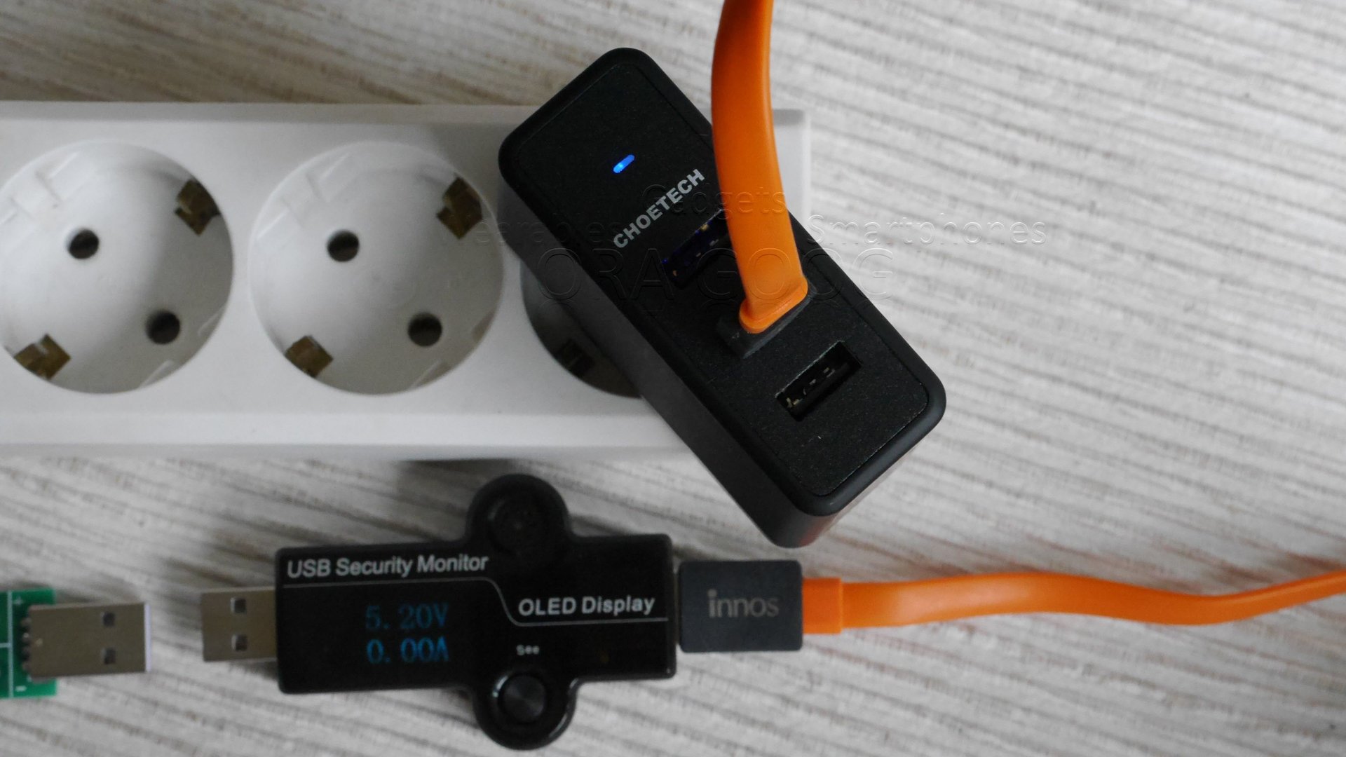

Messergebnisse:
Leerlaufspannung an den Smart Ausgängen
fließender Strom mit einem Abschlusswiderstand von 2.5 Ohm an beiden Typ A Ports
Leerlaufspannung an dem USB Typ-C Ausgang
Lieferumfang:
1 x Ladegerät
1 x englisch sprachige Bedienungsanleitung

Messergebnisse:
