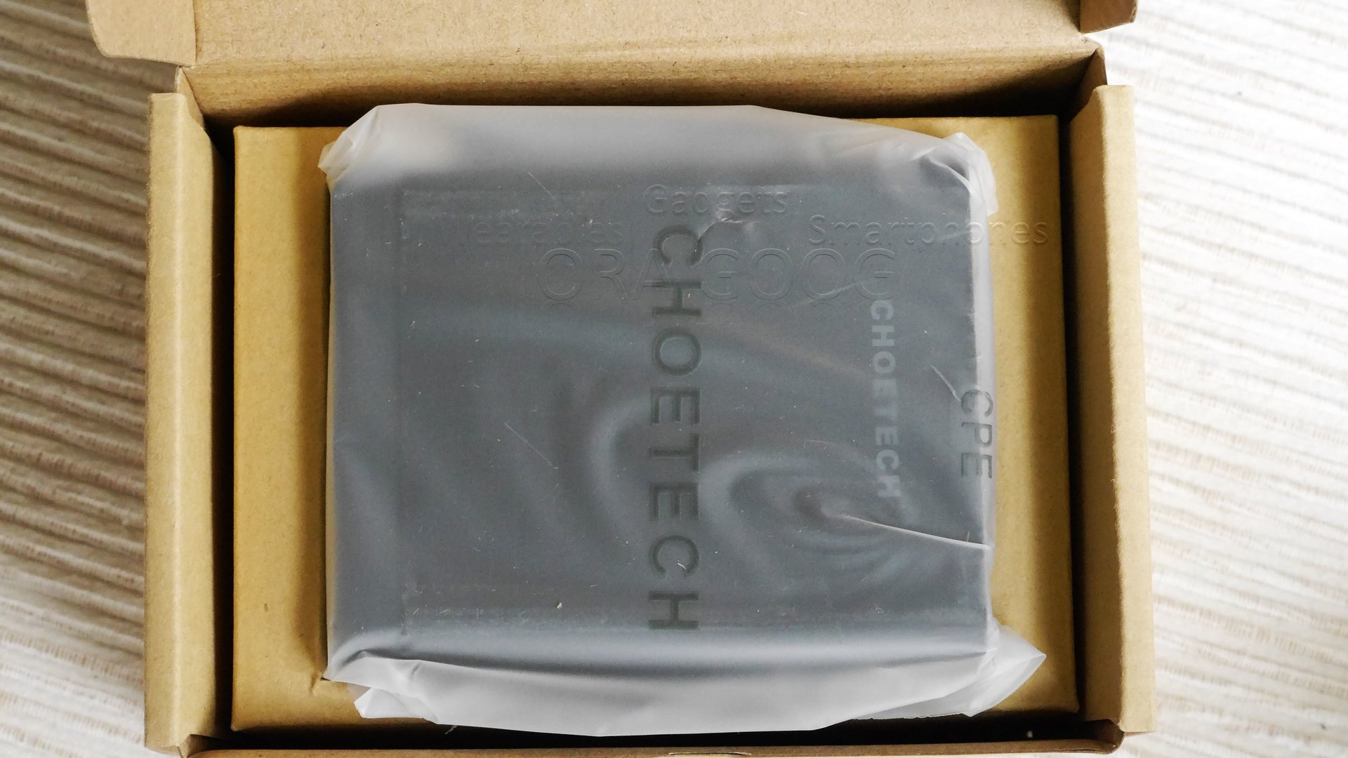

Unboxing
Das Ladegerät wird in einer Papp Box mit bedruckter Banderole geliefert. Auf die unnötigen Plastetüten verzichtet der Hersteller leider nicht.

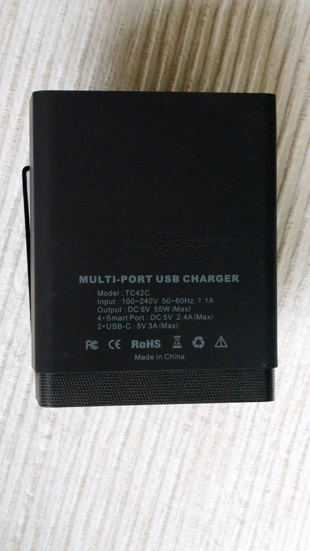

Input: AC100-240V 50-60Hz 1.1A
Output Smart: 4 x DC 5V, 2.4 A (max.) USB Typ A
Output USB-C Port: 2 x DC 5V, 3 A (max.) USB Typ C
Abmessungen: 88.4 x 29 x 71.5 mm
Gewicht: 158g (gewogen: 158g EU Version)
Farbe: schwarz
Zertifikationen:CE, FCC und RoHS

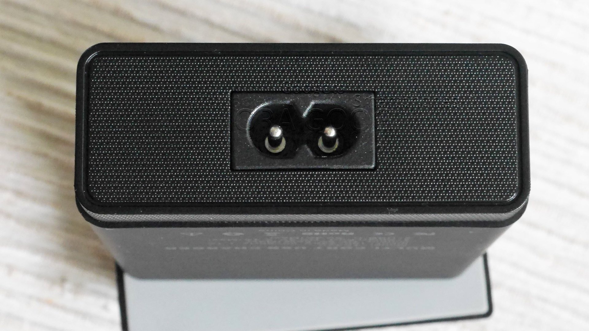

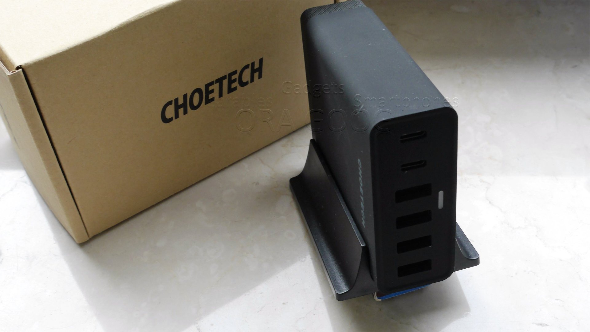

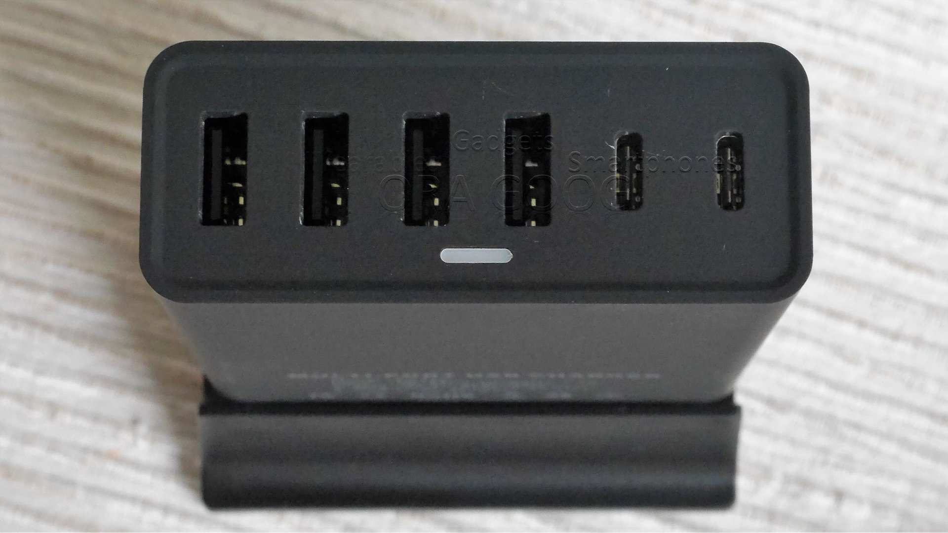

Verarbeitung

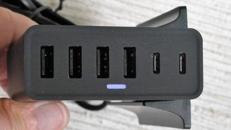

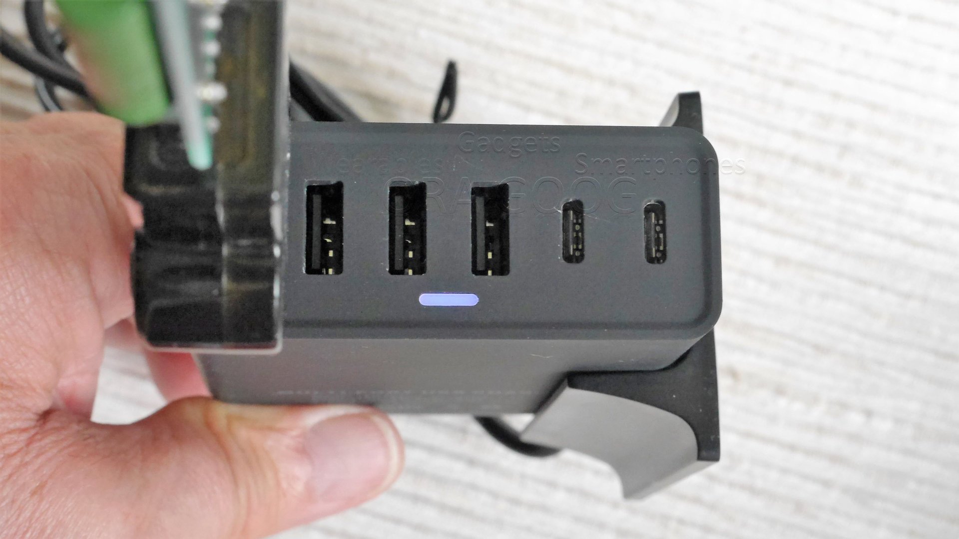

Die Oberfläche des Gerätes wirkt samtartig. Die USB-Ports haben ausreichend Abstand voneinander. Das Netzkabel ist schwer zu stecken.
Die Aussparungen des Gehäuses für die USB-Ports wirken unsauber. Auch die eingelassene blaue LED zur Anzeige der Netzspannung wirkt billig.
Das Gerät arbeitet geräuschlos.

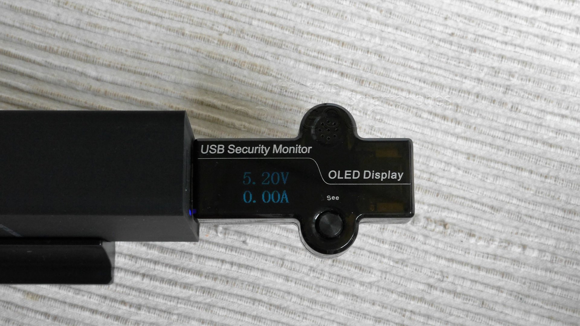

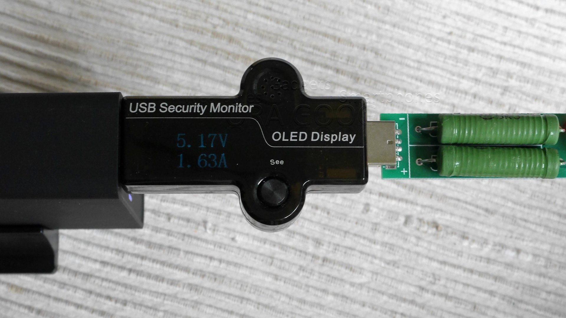

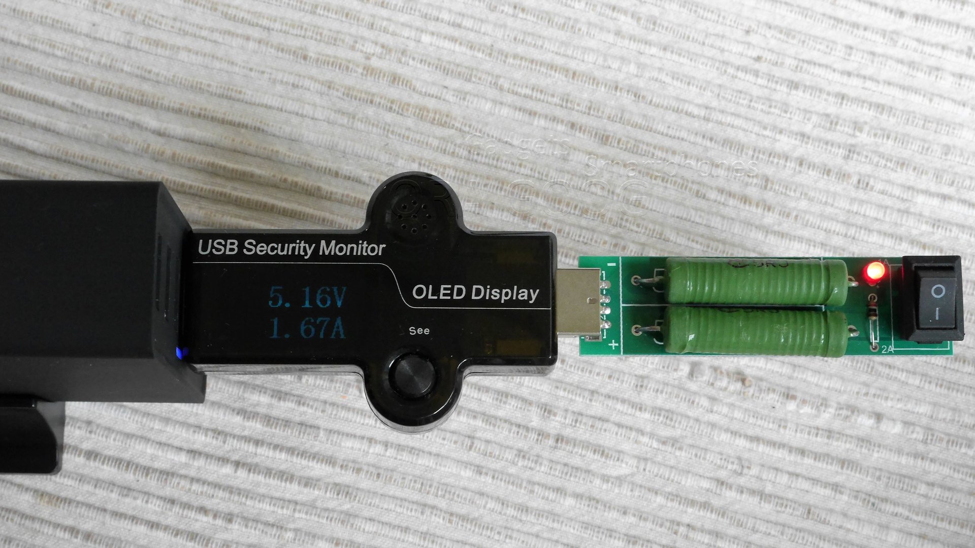

Messergebnisse:
Leerlaufspannung an den Smart Ausgängen
fließender Strom mit einem Abschlusswiderstand von 2.5 Ohm

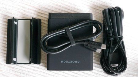

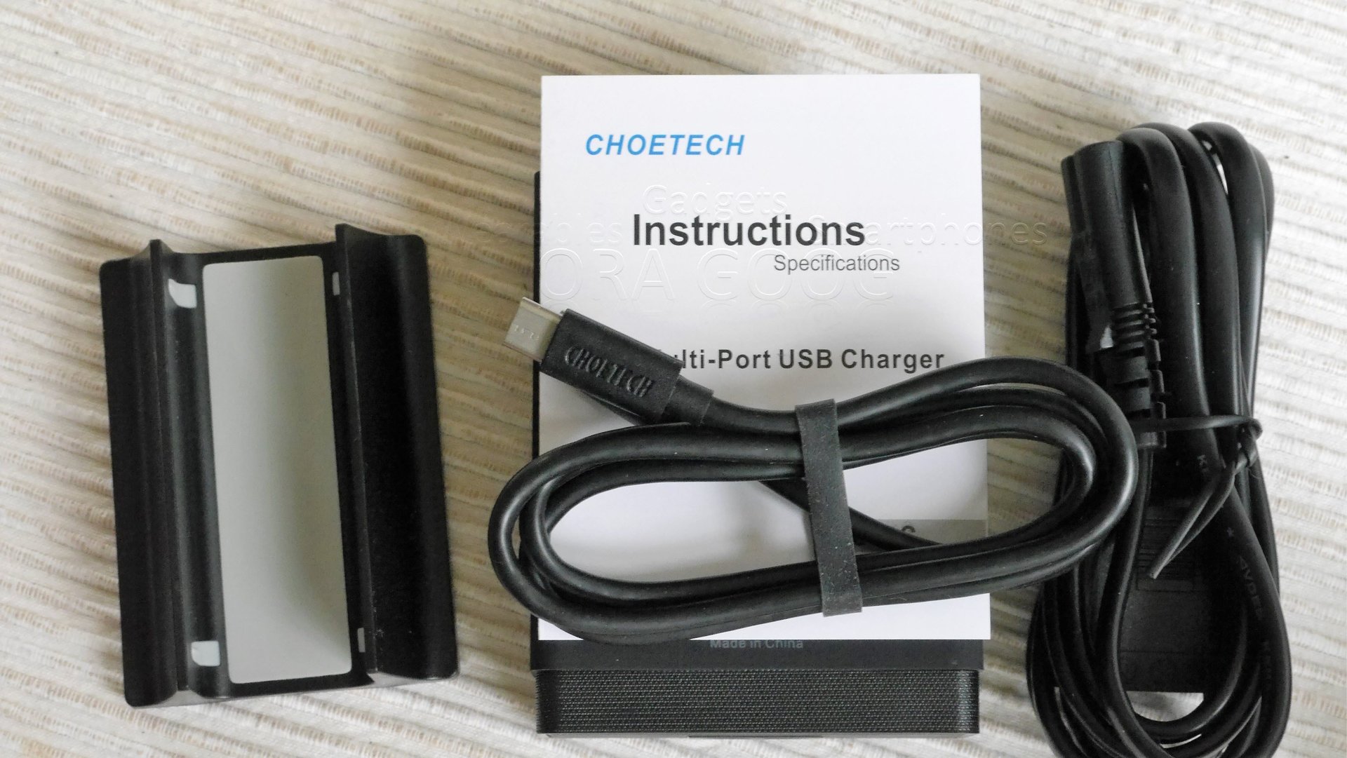

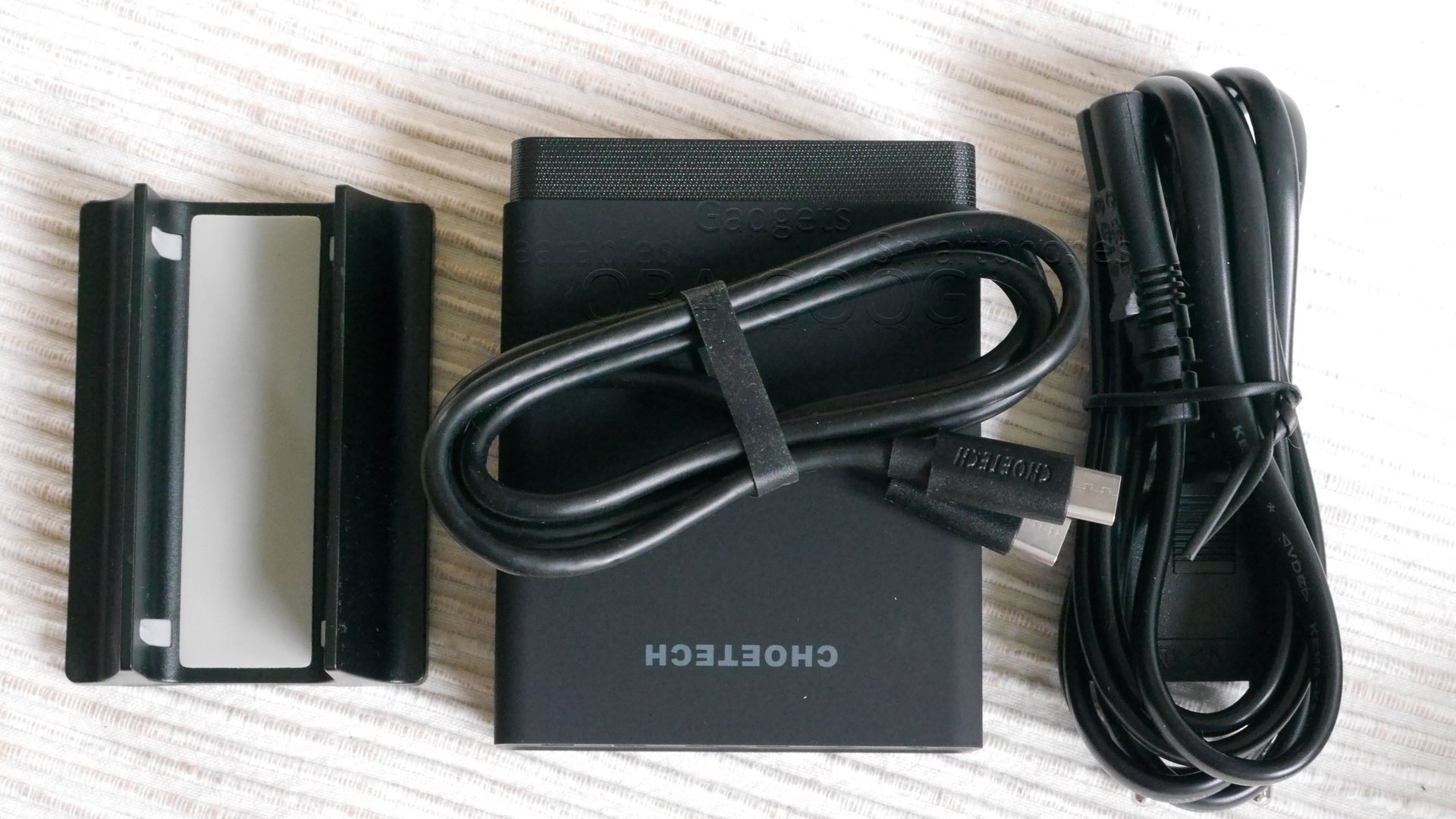

Lieferumfang:
1 x Ladegerät
1 x englisch sprachige Bedienungsanleitung
1 x Standard Euro Netzkabel
1 x Ständer
1 x USB Micro Kabel Typ C (Vater-Vater)

Verarbeitung

Messergebnisse:
Lieferumfang:
1 x Ladegerät
1 x Ständer
