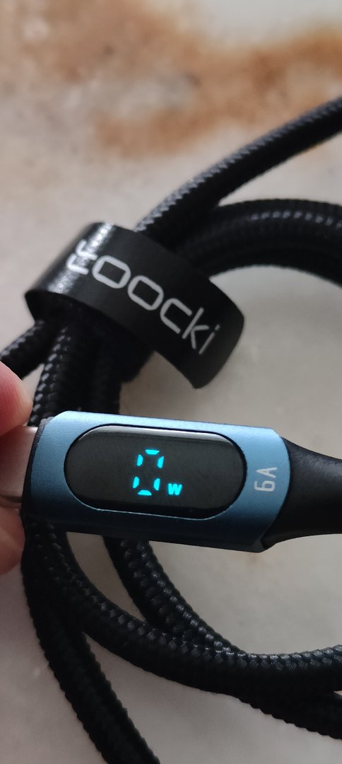

Ich hätte mal auf eine schlechte Verbindung im Stecker getippt dass da was sich abgelöst hat. Könnte auch ein kabelbruch mittendrin sein sollte es sich bei zwei unterschiedlichen Ladegeräten gleich verhalten. Je nachdem haben die Teile auch Elektronik eingebaut und das könnte vielleicht auch kaputt gegangen sein. Viele Fragezeichen letztenendes ist wohl ein Austausch unabdingbar.
Ich habe derzeit einige Kabel von aliexpress gekauft für wenig Geld und mit Anzeige der Ladestärke. Habe sie eigentlich bisher primär nur im Auto genutzt und nur zum Testen im Haus.

Marke hiervon wäre toocki (beide Kabel zusammen 3,88 €), kommen in einer bedruckten Ziptüte und schauen eigentlich ordentlich aus. Langzeiterfahrung habe ich damit allerdings noch keine.
Ob für dich eine Alternative ein qualitativ höherwertiges USB 3 verlängerungskabel wäre das 1,5 bis 2 m lang wäre und du darin eben dein normales ladekabel stecken würdest das beim Gerät bei der Auslieferung dabei war. Zumindest wäre es nicht schlecht immer ein zweites Kabel zu haben bei Bedarf auch wenn es nicht unbedingt das flotterste ist egal ob für Testzwecke als Ausschlusskriterium oder als Alternative bei defekten, Verlust und ähnlichem.
Laut Info können die PD das USB A bis 66W bei 6A, das usb-c 100W bei 5A. Die Leuchtstärke der segmentanzeige ist recht schwach so dass man in der Nacht sollte man es in Sichtweite haben nicht gestört wird. Fürs Auto wie ich es gekauft habe ist es jedoch viel zu schwach bei sonneneinstrahlung denn da sieht man quasi so gut wie gar nichts. Die Variante die ich bestellt hatte war ein Meter, fürs Auto ist selbst das viel zu lang. Es gibt auch zwei Meter Variante davon.
Bin nicht so ein Freund von billige Elektronik/Multimedia Artikel , halten grundsätzlich nicht lange .
