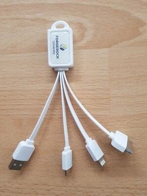

Ich habe letzte Woche zufällig einen Multistecker-Ladeadapter als Werbegeschenk bekommen, der u.a. auch Lightning hat. Habe eben mal über den Lightning und parallel mit einem anderen Kabel Micro-USB an meine Aukey PB-T10 über zwei Messgeräte angeschlossen.
Zumindest wie es nach dem ersten Test aussieht, lädt er tatsächlich parallel über beide. Allerdings aber nicht mit insgesamt höherem Strom, also daher auch nicht mit höherer Leistung. Also auch nicht schneller. Konkret gesagt, wenn er über Micro-USB alleine bei 5V mit 1,3A lädt und ich stecke dann den Lightning-Stecker dazu rein, lädt er über Micro-USB mit 0,8A und über Lightning mit 0,5A, wobei die Verteilung leicht schwankt.

Der Multistecker-Ladeadapter sieht so aus:
Die Konstruktion ist sicherlich grenzwertig, weil man auf die Idee kommen könnte irgendwelche wilden Verbindungen zu stecken. Aber wie gesagt, war ein Werbegeschenk.
Ich habe damit natürlich keine Y-Verbindung gesteckt, sondern nur vom Ladegerät USB-A nach Lightning an der Aukey. Den Micro-USB Eingang habe ich mit einem getrennten, aber ähnlich kurzem Kabel ans Ladegerät angeschlossen.
Habe zwischenzeitlich die Aukey etwas entladen und die Messung wiederholt. Lade ich nur über Micro-USB fliessen maximal ca. 2,0A. Lade ich nur über Lightning fliessen maximal ca. 1,3A. Ob das an Ladeadapter oder der Aukey liegt, weiß ich nicht. Ich traue dem Adapter aber eher nicht. Lightning soll eigentlich mehr erlauben.
Benutze ich beide, Micro-USB und Lightning, fliessen ca. 1,3A über Micro-USB und ca. 1,2A über Lightning. Also insgesamt ca. 2,5A und damit ca. 25% mehr als über Micro-USB alleine. Real werden alle Ströme ohne die zwischengesteckten Messgeräte etwas höher sein. Aber von 4A insgesamt kann keine Rede sein.
Ob man damit real auch 25% Zeit für das Laden spart, ist aber schwer zu sagen. Pauschal sicherlich nicht. Schon allein wenn ich längere Kabel zum Laden verwende sinken alle Werte erheblich.

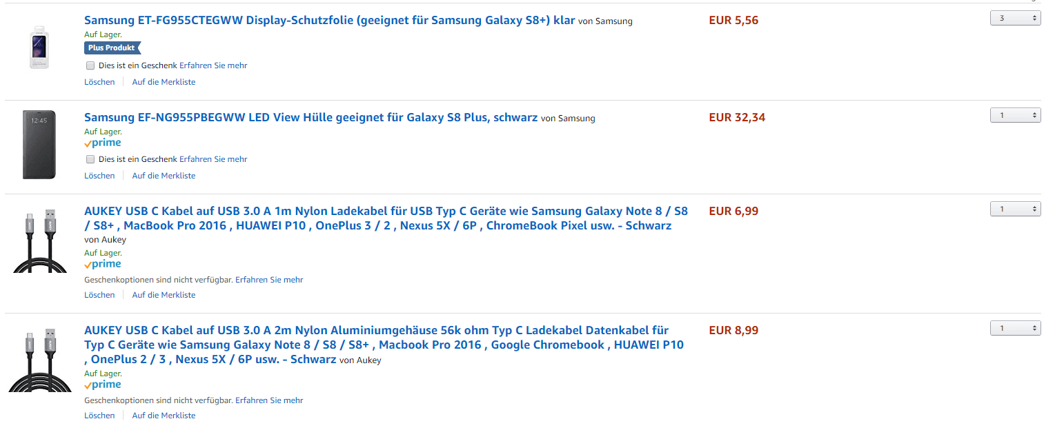

Sind die AUKEY Kabel empfehlenswert? Hatte bisher immer ANKER und werde das Anker Dual USB Ladegerät, das ich fürs iPhone 6s Plus hatte, auch weiterhin verwenden für das S8 Plus Duos.
Ich schaue beim Kauf von USB-C-Kabeln (also welchen die mindestens an einem Ende USB-C haben) immer auf die berühmte Amazon (US)-Liste von Benson Leung. Das ist ein Google-Ingenieur der sehr viele USB-C Kabel testet, nachdem einige Kabel Schäden an USB-C Ports verursacht hatten. Z.B. an Laptops, weil sie die Spezifikation verletzten. Er bewertet sie dann bei Amazon USA. Da haben viele Kabel, auch Markenhersteller teilweise sehr schlecht abgeschnitten. Auch einige Kabel von Aukey. Viele Hersteller beheben dann die Probleme, wenn sie Leung schlecht bewertet hat. Andere nicht. Ich weiß nicht, wie der aktuelle Stand bei Aukey ist. Es ist etwas schwierig Kabel die Leung testet, bei deutschen Händlern zu finden und wenn ja, wenn es eine alte und eine neue Version gibt, welche man bekommt.
Allerdings ist wegen Leungs Tests die Situation mit vielen schlechten USB-C Kabeln nicht mehr so krass, wie 2015/2016.

Also bisher habe ich mit den AUKEY USB C Kabeln keine Probleme. Das Galaxy S8+ lädt ganz normal damit :)
Und es funktioniert mit meinem Dual USB Anker Netzteil auch gut, das ich eigentlich fürs iPhone genutzt habe.
