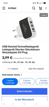

Es gibt diese Doppel USB-Lader bis 3A.
Ich habe 6 Geräte und daher 3x diese Doppelnetzteile , also eine Verteilersteckdose und da diese 2fach USB 3A Netzteile (3€ aus China) drin. Das klappt sehr gut und die Geräte sind ausreichend schnell geladen, es erkennt, wenn eins voll ist und gibt dann mehr für das andere frei.
Mehr würde ich da gar nicht jeder einzelnen Abnehmer zutrauen.
Mittlerweile gibt's die auch mit 3 Anschlüssen, was echt grenzwertig ist.
